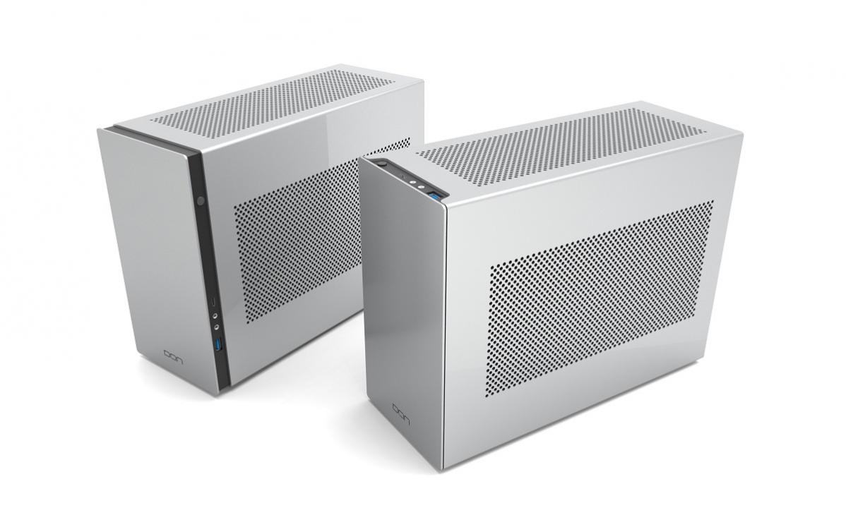

Die finde ich zum Beispiel gar nicht störend (auch wenn das beim neuen Dynamic schöner gelöst ist). Aber die Kreuzschrauben finde ich bedeutend störender. Dann lieber Bolzen rein schweißen.
Geiles Gehäuse - da bekomme man wieder mal Lust zum Basteln.
DAN C4-SFX: Ein Wasser & Luft gekühltes SFF Gehäuse
Mich stört eher, dass das silberne Gehäuse schwarz von Innen ist. [emoji4]
Schrauben gibt es sicherlich hübschere. Innensechskant zB.
Seitliche Anschlüsse sind immer besser. Warum überhaupt noch USB 3 und nicht komplett auf USB-C wechseln? Das ist sowieso Zukunft und so‘n Adapter auf USB3 ist nicht teuer.
genau das meine ich. Die Thumbscrews von der Glasscheibe finde ich jetzt nicht so störend wie die Kreuzschrauben. Und jeder der Lian Li kennt, sind das nicht unbedingt die Sorte schrauben, die man öfters auf und zu drehen kann. :wall:
Das Problem ist, dass an dem Case kein Platz an den Seiten für die Pushpins ist. Ich habe mir darüber bereits viele Stunden den Kopf zerbrochen. Meine Lösung für das "Schraubenproblem" ist einen kompletten zweiten Satz Schrauben beilegen. Meiner Meinung nach, machen die Schrauben nur Probleme wenn man entweder einen falschen Schraubendreher verwendet der nicht richtig greift oder zuviel Kraft aufwendet.
Ich bin noch am überlegen, die neue Slide-In Technik von Lian Li zu verwenden, aber dann kann es sein, dass durch die Slide-Bolzen Schrammen am inneren Body entstehen. Denn dieser ist nur lackiert und nicht eloxiert.
Sehr schade, dass das mit dem USB-C bei den Prototypen nicht umgesetzt werden konnte. Ich würde da ja eher auf den USB-A Stecker verzichten als auf USB-C. Das Gehäuse soll ja auch in ein paar Jahren nicht altbacken wirken und ich denke USB-C wird sich im Endeffekt durchsetzen. Es spricht einfach zu wenig dagegen und sehr viel dafür.
Das Design mit den seitlichen Anschlüssen gefällt mir bei den Prototypen deutlich besser als das mit den Anschlüssen oben. Der Kontrast zwischen Hülle und Interieur bei der silbernen Version stört mich hingegen nicht.

Das mit den möglichen Kratzern beim lackierten Innenraum ist zwar ein Argument, aber wenn es preislich möglich ist auf die Stecktechnik für die Fenster zu setzen, würde ich das an deiner Stelle wirklich ernsthaft in Betracht ziehen. Optisch ist das imho auf jeden Fall interessant. Allerdings fürchte ich, dass das noch mal konstruktive und auch optische Anpassungen erfordern würde, da die Fenster aktuell ja nicht bündig zu den Seitenflanken von Boden und Deckel sind, sondern eher auf bündigen Abschluss der Außenhaut getrimmt sind.
Ich denke/befürchte nicht.
Schrauben hin oder her. Es zerstört meiner Meinung nach einfach die Optik. Sah auf den Renderbilder einfach besser aus.
Auf den Renderbildern sah man doch auch die Schrauben. Ich schau nochmal ob ich das noch anders gelöst bekomme. Versprechen kann ich aber nichts.
Ich ich nehms auch mit schrauben ;-)
C4-SFX - Third Survey (reloaded)
Auf den Bildern auf der ersten Seite sieht man auch nur die Schrauben von den Seitenteilen.
Hier auf dem Foto wieder gar keine.
Das sieht einfach cleaner und schöner aus.

Morgen gibt es ein paar neue Bilder von einem neuen Prototypen. Die ersten Bilder basiern auf den ersten von vor 2 Wochen. LianLi hat zwei neuen gebaut mit besseren Spaltmaßen.

Ohne Schrauben und mit Durchführungen würde es mir auch sehr viel besser gefallen, aber es sind ja erstmal Prototypen. Wenn nur 1 USB geht wäre ich auch für C, aber es kann natürlich sein dass der immernoch zu groß ist, dann lieber A als garkeinen
Lian Li hat die Prototypen neu gebaut und nun stimmt auch die Qualität. Hier sind ein paar Bilder der Top I/O Version:
Warum die Anschlüsse oben und nicht auf der Seite? Bisher leider nur wenige Bilder mit Anschlüssen an der Seite :(
Wie sieht es bei der Schraubenfrage aus?
Toll wärs auch noch wenn der USB Anschluss schwarz wäre.
Weil Daniel trotz Voting an seiner eigenen Meinung festhält.. finde es echt schade und noch mehr, dass man dazu keine Stellung bezieht. Ich denke, die Ergebnisse waren eindeutig für Seite. Daniel hat mehrfach hier zugegeben, dass ihm top besser gefällt.
Tipp: mach es einfach so, wie im Voting entschieden wurde, was soll jetzt das mit der eigenen Meinung gegenüber 1726174 Stimmen..
Ich kann mich auch einfach nicht mit den sch... Kreuzschrauben anfreunden. Vor allem weil man die auch nicht einfach tauschen kann, weil die Lian Li Blechstärke nicht ausreicht um normale (Hierzulande) Senkkopfschrauben zu verwenden. Nein es müssen auch noch Senkkopfschrauben mit 120 Grad Senkwinkel verwendet werden.
Ich find das Bild, dass ich ein paar Posts vorher gepostet hatte, wäre eher mein Fall. Einfach clean und wunderschön. Mit dem jetzigen Stand kann ich mich nicht anfreunden.
Leute bitte lesen, die Frage mit der Position der I/O Anschlüsse ist noch nicht geklärt, es gibt 2 (3) Prototypen, welche Daniel sich anschaut um das Ganze live beurteilen zu können.
@Daniel: wird die Window-Kit Version immer beidseitig ein Window haben wie beim Prototypen, oder nur einseitig? Die Seiten müssten ja tauschbar sein, einseitig würde mir wesentlich besser gefallen.
Was erzählst du da, der Großteil wenn nicht alle wollten das IO Teil an der Seite. Ich denke in der Umfrage war es genau so, also was soll das dann? Daniel hat oft genug hier rum erzählt, dass ER selbst nicht sicher ist was ihm besser gefällt. Nervig einfach nur. Er soll das machen was die User wollen und nicht was er alleine persönlich besser findet.
@symerac: Ich darf doch wohl bitten... Du tust so, als ob Dan hier irgendwem gegenüber verpflichtet ist. Sein Produkt, seine (letzte) Entscheidung. Wenn er meint, das Top I/O sei die besser Wahl (was nach aktuellem Kentnissstand noch nicht entschieden ist), dann wird er das ja wohl noch machen dürfen. Das müssen wir respektieren und er muss dann aber auch mit den Konsequenzen leben (u.U. geringerer Absatz).
Btw mir gefällt das I/O Panel an den Seiten auch besser.
Naja.. soll er machen. Kenne mehrere die sagen, dass es sich dann für die erledigt hat. Ich denke dann auch darüber nach. Gefällt dem Großteil nicht, fertig. Basta. Wozu dann Votings machen, wenn er sowieso nach seinem Gusto entscheidet?
Sowas MUSS angesprochen werden. Im Ami Forum fällt ja jeder um seinen Hals und würde nie Kritik äußern. Hier nicht!
Muss auch sagen, für mich steht und fällt das Ding u.a. auch durchs I/O.
Schrauben bekommt man schon iwie behoben.
I/O nicht so easy.
