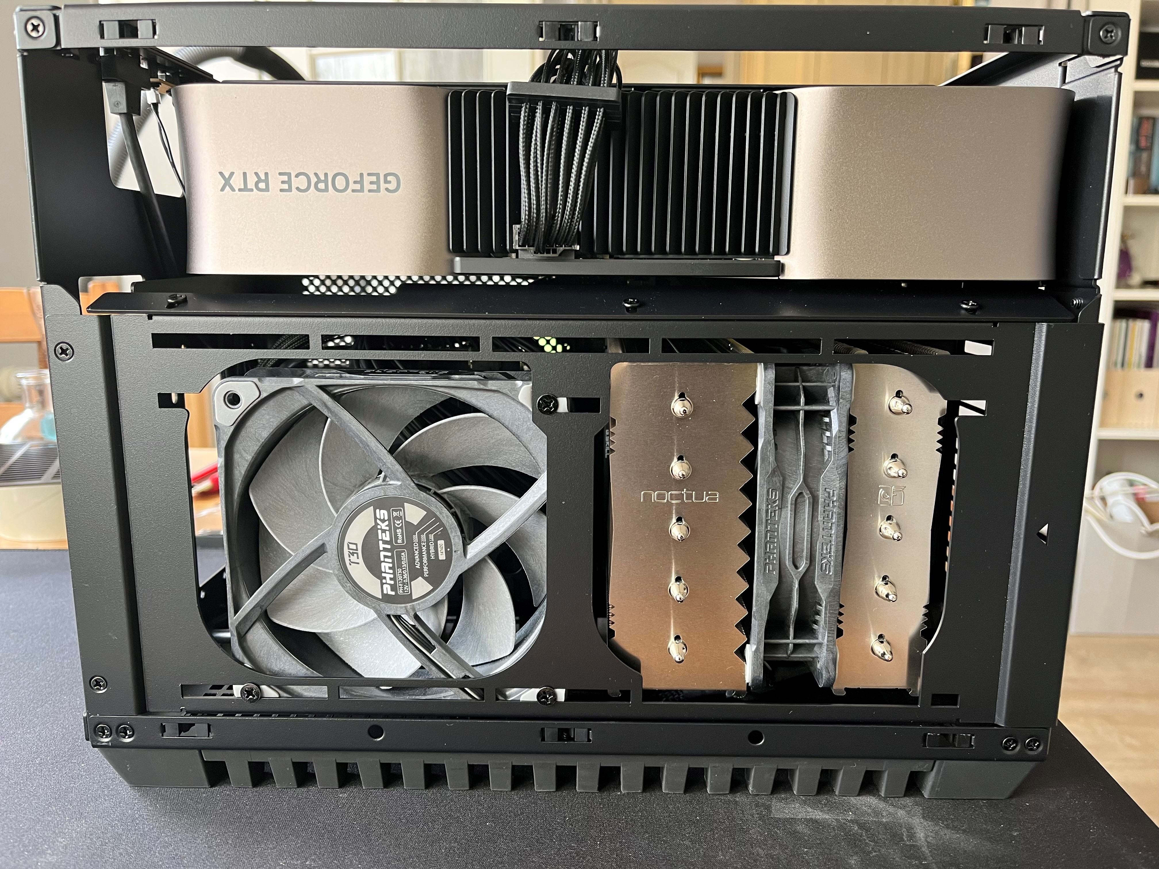

Schade dass die das Gehäuse nicht n Tick länger gemacht haben. Meine 4090 passt um nen cm nicht laut Spezifikationen.
Hat von euch jemand ne Zotac und das ausprobiert zufällig?
Ist die Zotac denn länger als die MSI 4090 Suprim? Die hat Dan ja auch da rein bekommen.

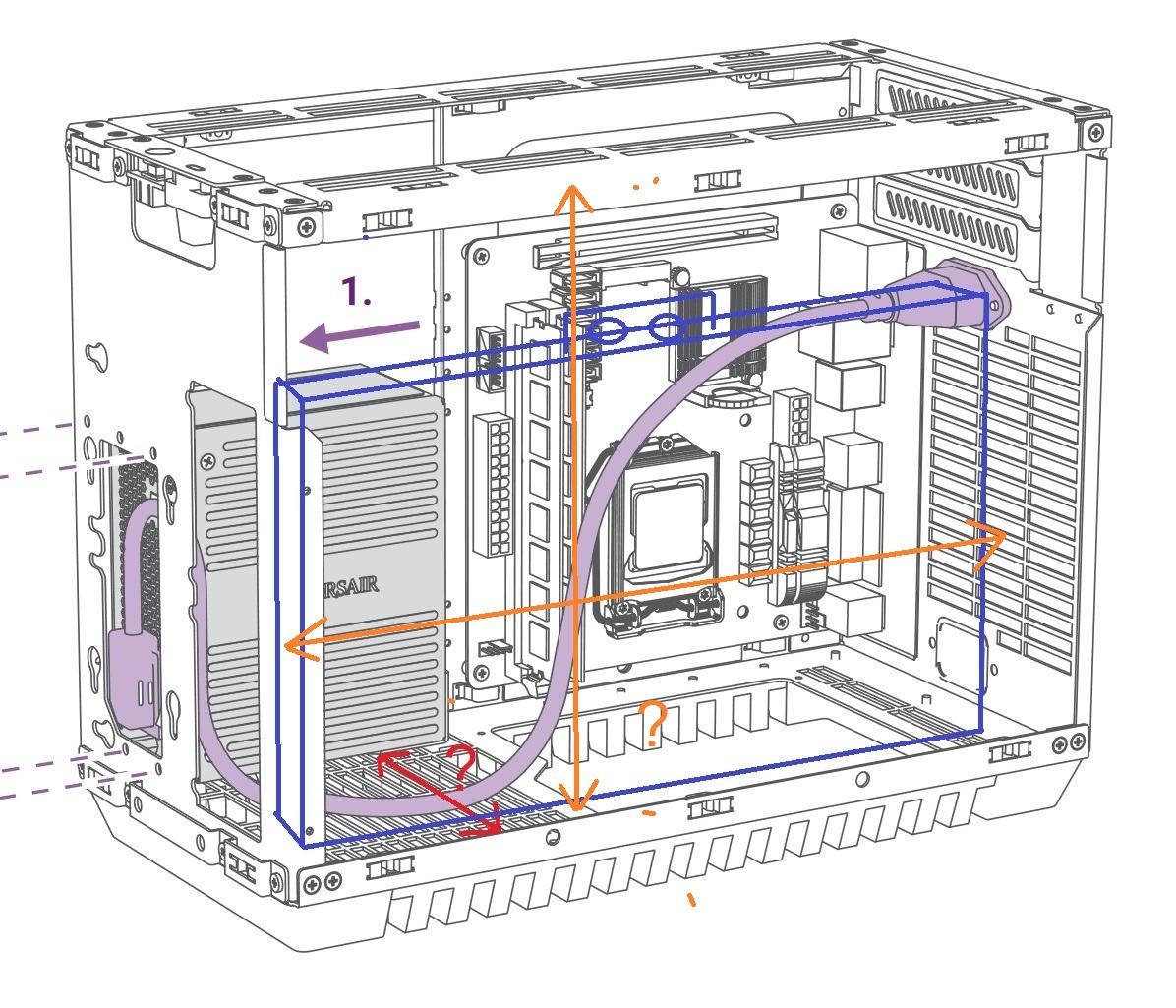

Was ich mich nach wie vor frage - wenn ich keine seitlichen Radiatoren und auch nix oben im Deckel verbaue - könnte man nicht eine Grafikkarte mit mehr als 166mm hochkant an der Seite montieren? Dann wäre es ja egal, wenn der Anschlussport weiter nach oben steht, oder? und idealerweise könnte ich dann nach innen mit den Schläuchen .....??? Oder hab ich da nen Denkfehler?
Mir ist klar, dass das so nicht von dir geplant wurde und an der Rückseite das Mesh ist, aber rein von den Maßen her müsste das doch gehen? Denn ein Radi an der Seite + Lüfter ist doch wesentlich dicker als eine Karte+Waküblock......
Kann man den Mesh Teil, an dem der Stromanschluss und die IO Blende sitzt, auch rausschrauben?
Ca. so stell ich mir das vor...
Wie groß ist denn die Distanz vom Netzteil zur Seitenwand (rot), wenn man von einem Corsair SF Series Platinum SF750 750W SFX (125x64x100mm) ausgeht? Da sollte ja dann reichlich Platz sein, oder?
Wie lang und wie hoch ist das Innenmaß (orange)?
Theoretisch könnte man ja sogar mit einer DP Verlängerung aus dem unteren Stromanschluss rausfahren, ohne am Mesh hinten was zu sägen...??
Mir ist klar, dass das so nicht von dir geplant wurde, aber rein von den Maßen her müsste das doch gehen? Denn ein Radi an der Seite + Lüfter ist doch wesentlich dicker als eine Karte+Waküblock......
Sorry, dachte du meinst einen CPU-Block.
@Chemistry alles geht wenn man sich das zurecht bastelt aber ich sehe den Sinn dahinter nicht. Es gibt doch genug Gehäuse die ein Sandwich Layout haben und genau diesen Anwendungsfall abdecken.
An der Rückseite lassen sich die Lüftungsschlitze nicht rausschrauben.

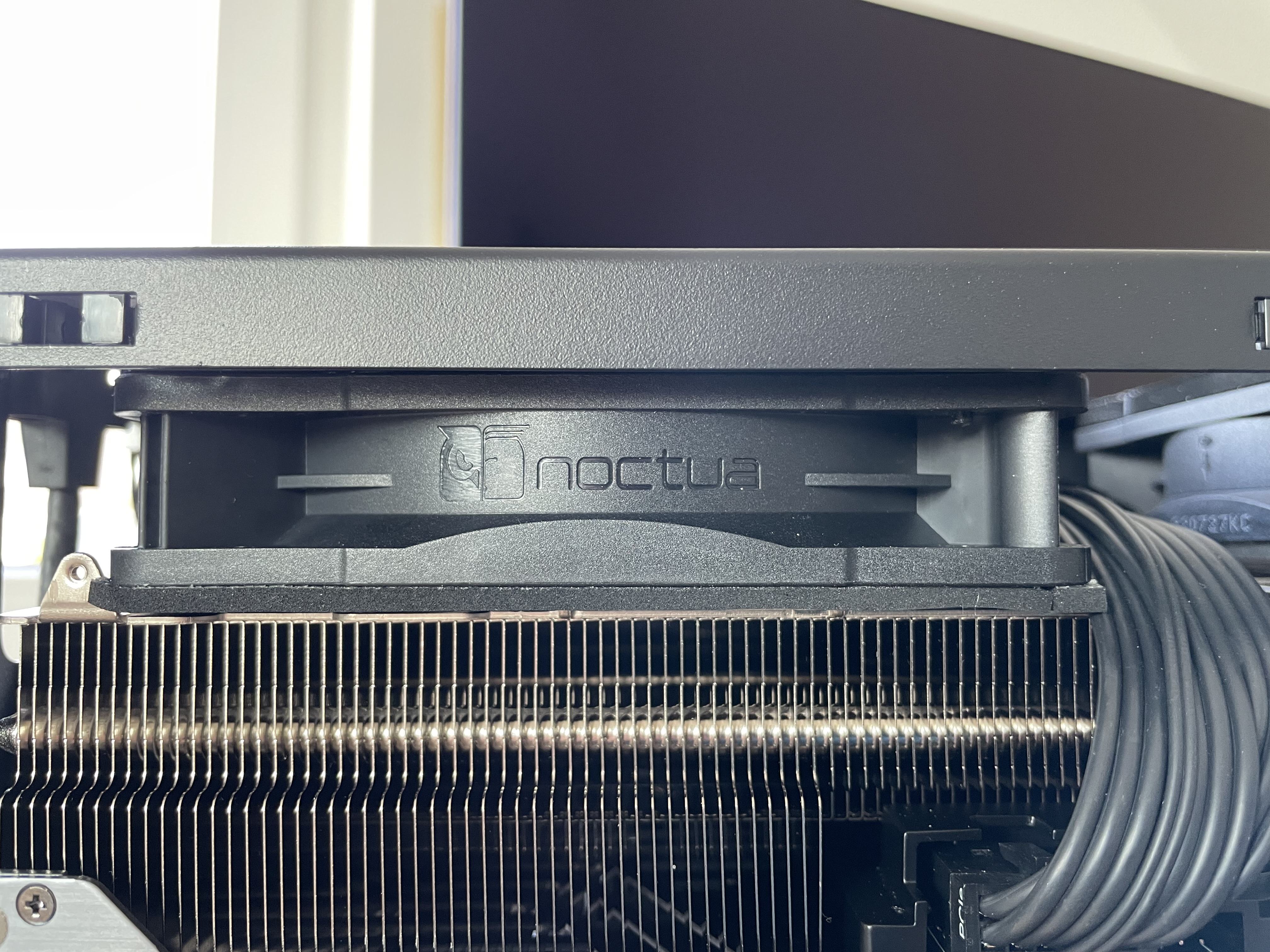

Morgen deshroude ich Mal meine Red Devil 7900xtx und dann schaue ich was an Lüftern genau passt. Hat echt niemand nen eloop und kann Mal schauen ob die heulen wenn über der GPU als Intake installiert?
Wieso sollten sie das? Ist doch eh bestimmt 5-10mn Luft zwischen Deckel vom Case und Lüfter, wenn du sie direkt auf den GPU kühler montierst. Außer der Kühler ist extrem dick und du hast keinen Platz. Hatte das beim Dan A4 damals auch "nur" wenn der Lüfter direkt der Seitenwand lag.

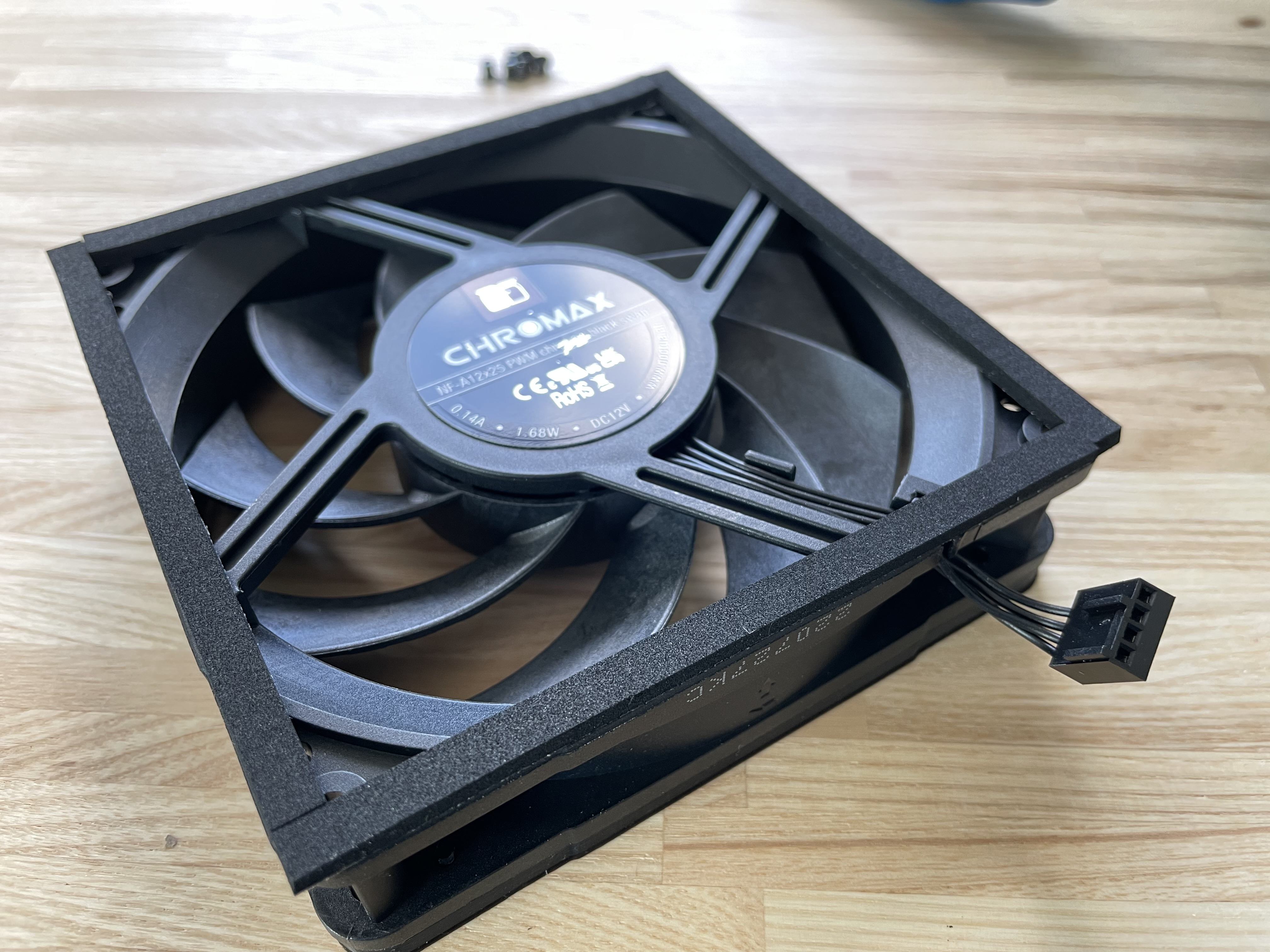

Bin jetzt von NF-A14 im Deckel wieder auf NF-A12 zurück. Probiere noch aus was besser passt. 140 oder 120mm. Jetzt mal mit nem Dichtband probieren + Spacer nach oben.
Edit: ganz klare Antwort. 120mm klappt für meinen Fall besser als 140mm. Ragt der Lüfter über den GPU Kühler hinaus, wirkt sich das negativ auf die Kühlleistung aus. Besser genau so breit, abgedichtet und dann durch den Kühler pressen. Sicher nix neues, aber mit NF-A14 hab brauche ich rund 100 RPm mehr als mit NF-A 12. und das obwohl sie größer sind und damit eben lauter.
