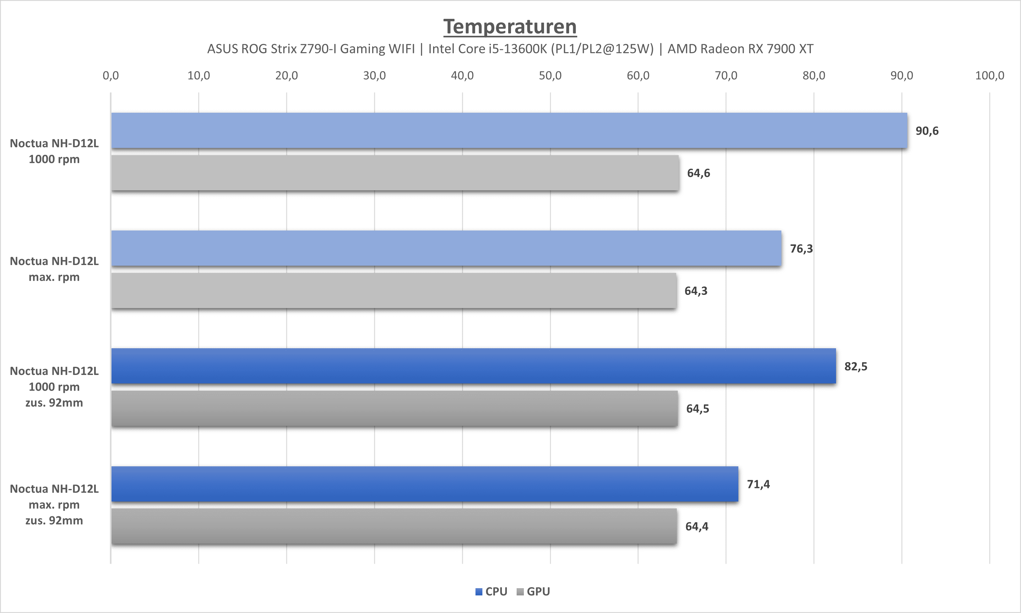

Noch ein kleiner Nachtrag für den lieben @mrcoconut und zwar die Temperaturen mit dem verbauten 92mm Lüfter:
(Temperaturen auf 20°C normiert)
Das Teil soll so viel ausmachen?!
Das ist krass, bei mir war es nicht mal 1 Grad. Ich teste nochmal mal mit einer höheren RPM.

Genau das. Deshalb empfinde ich den NH-D12L als schlechten Kühler. Es macht einfach kaum Unterschied ob getöse ohne Ende oder mid rpm. Und ein zweiter a12x25r hat exakt gar nichts gebracht. Auch ein T30 von Phanteks hat nichts verbessert. Dass der 92er am Heck daher so viel Impact hat halte ich nahezu für ausgeschlossen. Allerdings habe ich auch noch nen 92er hier liegen und muss es scheinbar selbst Mal testen gleich.

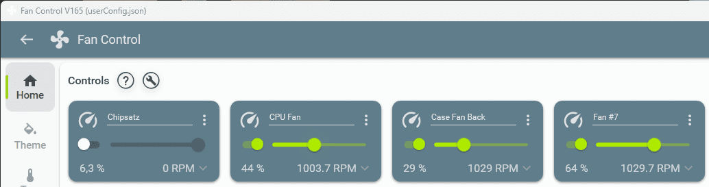

Da ihr ja immer alles wissen wollt, hier noch die Drehzahlen für den 1000rpm Test:
44% und 64% wurden von mir ebenfalls für den Test ohne 92mm Lüfter verwendet und noch eine Randnotiz zur Klarstellung, die Zahlen schwanken bei der % Angabe.
@JtotheK Das sehe ich anders, der Kühler liefert schon. Die knapp 80 Grad unter CBR23 Multi bzw. Prime sind schon gut bei 1250 RPM.
Während des Gamings sind es bei mir in BF5 sowie auch 2042 65-70 Grad.
Ist doch alles im Lot 🙂✌️
Bei mir ist das anders - 85-90°C bei Last, inkl. Taktreduktion, das geht nämlich schon bei knappen 80°C los und 82-83°C beim Gaming. Der Kühler liefert mMn gar nichts für 100€.
