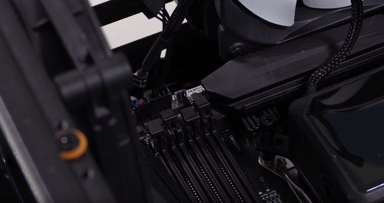

Ich habe einmal bzgl. Radiator im Deckel ein paar Screenshots aus einem Youtube Video gemacht.
Es handelt sich hierbei um eine Fractal Design All-In-One Kühlung.
30mm Dick + 25mm Lüfter = 55 mm Gesamt
Und selbst dieser Kleinstradiator, passt kaum unter den Deckel!
Das restliche Gehäuse ist super, aber dieser Punkt ist ein KO Kriterium.
Insbesondere weil hier explizit mit Flexibilität geworben und guter Wasserkühlungsmöglichkeiten geworben wird.

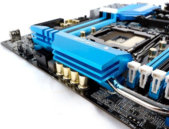

Wie weit ragt der LP-Ram in den Radiatorbereich? (in mm)
Wenn es nicht so arg weit ist, könnte ich über die passiven Kühlkörper des Mainboards drüber

EDIT: Entsprechend reicht RAM auch als LP-RAM weit in den Radibereich. Typische LP-Bauhöhe sind so um die 3 cm.
Danke! Demnach muss der Radiator zwingend vor dem Mainboard aufhören, da selbst ein typisches Mainboard bestimmt höher ist als 2 cm.

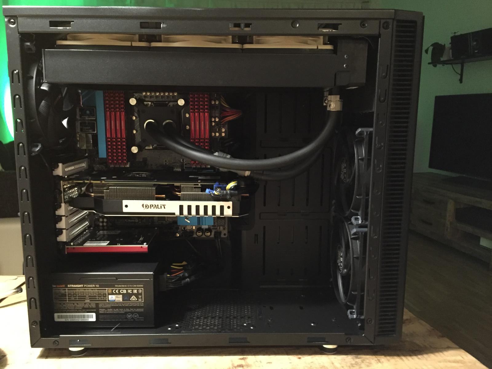

So habe ich es in meinem Silent Base 800 gelöst, Radiator unters Blech und Lüfter über dem Blech. Alles schön verschraubt. So sollte es auf jeden Fall auch im Dark Base 900 gehen.
Das einzige, was mich hierbei stört, ist, dass die Luft durch die 3 kleinen Schlitze entweichen muss, so dass sich viel Wärme staut.
Ich habe mir daher nun eine schöne schwarze 280er Blende gekauft, dann kommt der Dremel zum Einsatz und es gibt Frischluft.
