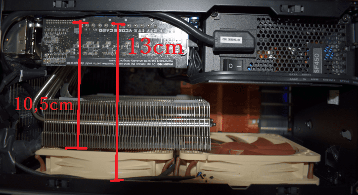

Am Rear Fanausgang keinen Fan montieren dafür 2x92cm einsaugend auf beiden Seiten des U9s montieren. Der Kühlkörper blockiert aber den Platz von einem Sidefan. Beim 2 ten noch freien Side Fan ausblasend montieren ? Was bedeutet nebenher das Vented und TG ?

Richtig, der U9s blockiert nur den linken Slot, rechts ist Platz für einen 120x25mm Lüfter.Beim 2 ten noch freien Side Fan ausblasend montieren ? Was bedeutet nebenher das Vented und TG ?
