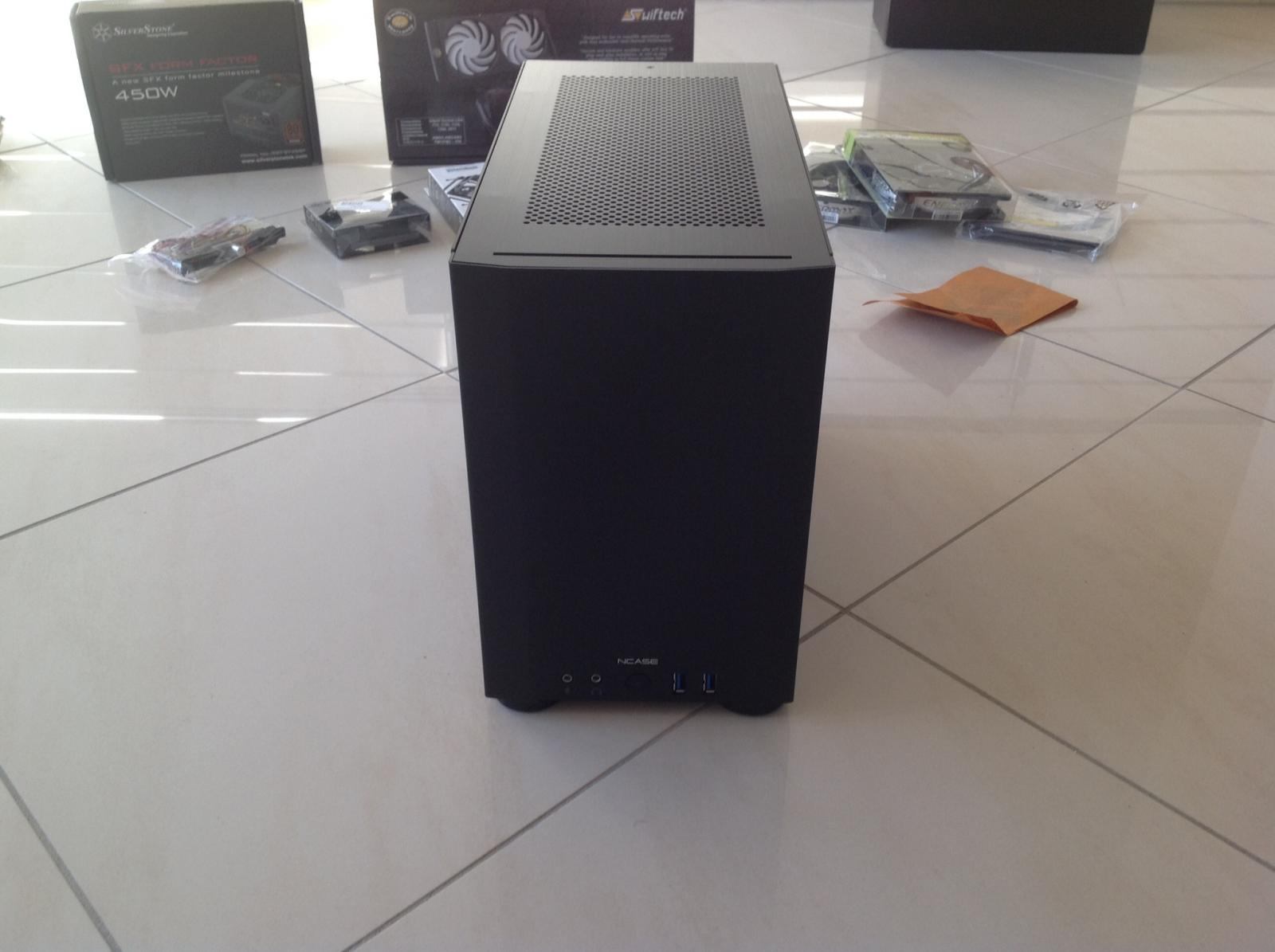

Hier mal ein paar Fotos von meinem Umbau...

Der Anfang ist getan :d ... teilweise ist leider weniger zu sehen weil bei dir die Sonne scheinbar zu stark scheint :d :P Baust doch nicht mehr auf Wakü um? Oder ist es nur ein Zwischenbild?
Ja ich hab eine GTX780 bekommen udn die wollte zunächst nicht mit dem Zotac-Board. Nun kaufe ich den Wakü-Rest noch ein und dann wird umgebaut. Aber teste vorab die Karte mal richtig durch, bevor ich die Garantie zerstöre ;)
Es war, in der Tat, ein wundervoll sonniger Tag :d
