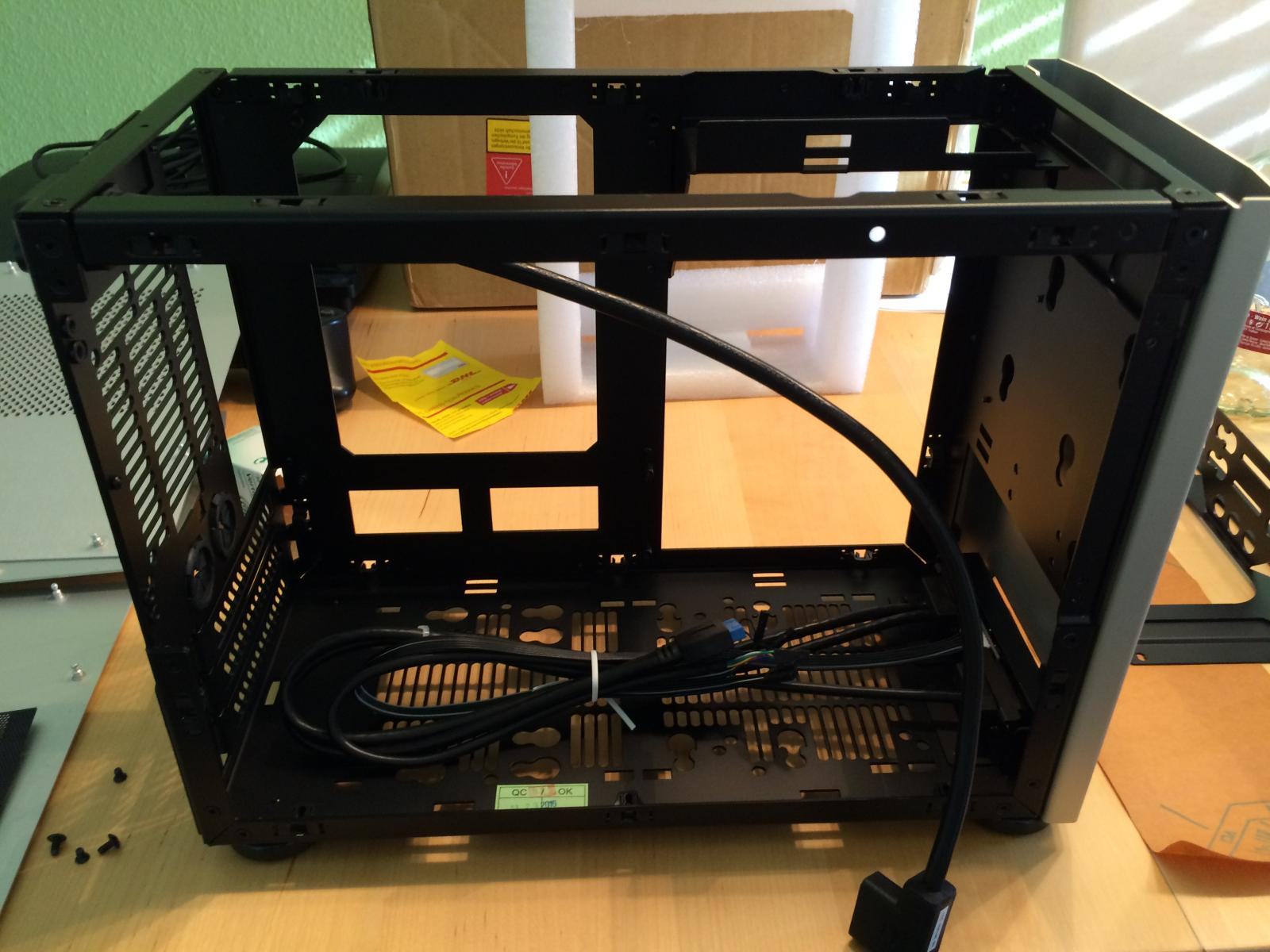

So, Case abgeholt. 37,09,- EUR Zoll bezahlt.

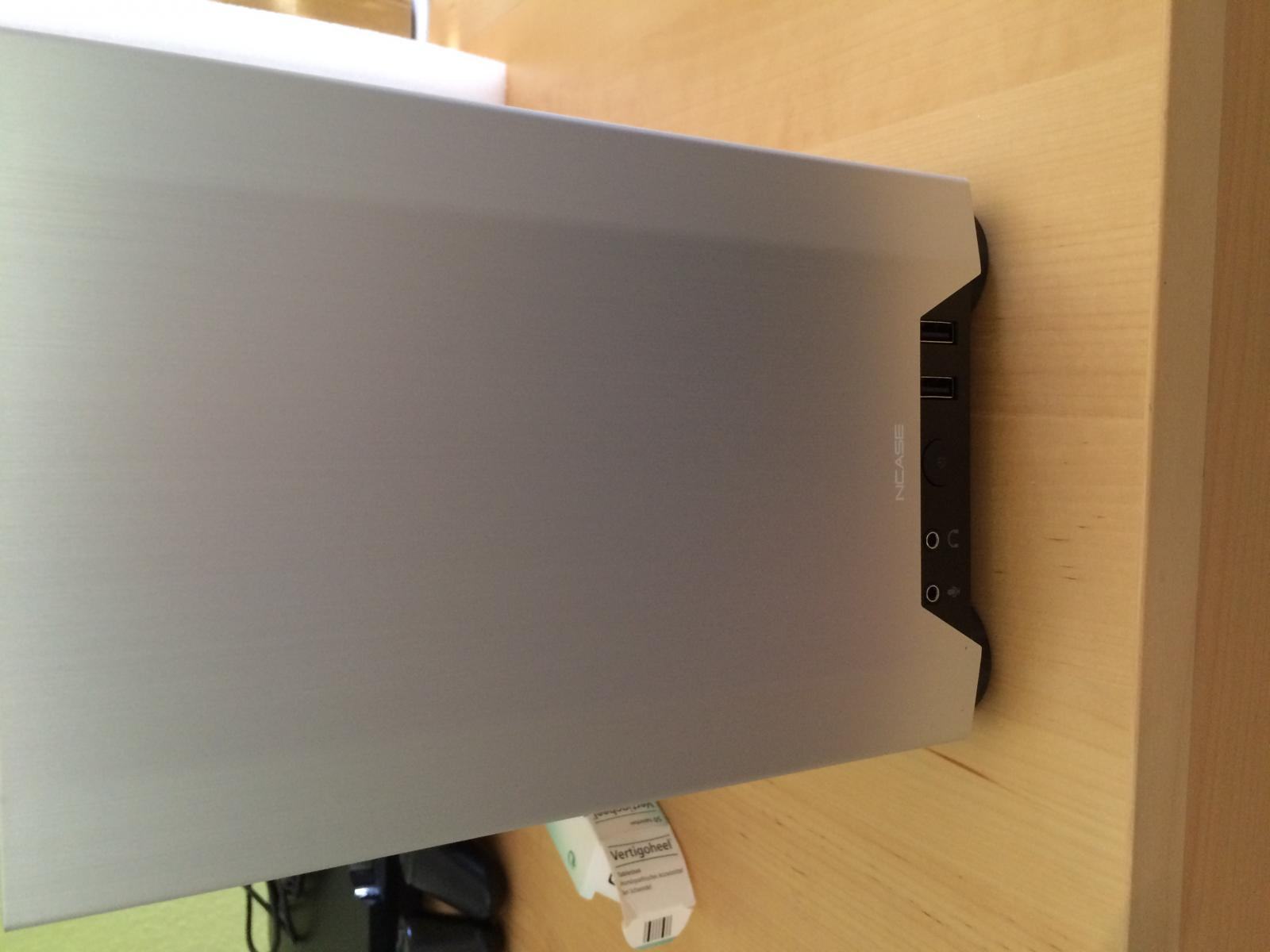

USB und Klinke vorne habe ich ausgebaut, so dass jetzt schön Platz ist für den Radi. Brauche dafür nur noch Verschlüsse, also für die beiden USB- und Klinken-Ports. Habt ihr da vielleicht nen Plan/Rat?
Das Corsair ist winzig; ich habe es jetzt mit dem Lüfter nach innen zeigend montiert, da ich sonst die Verlängerung hätte brutal biegen müssen. Ich warte jetzt noch auf die Fittinge, um die WaKü-Komponenten zu testen und durchzuspülen, und dann bauche ich weiter.
kann man die einfach abstecken oder sind die verschraubt vorne?
Die beiden USB-Buchsen und Klinken-Buchsen vorne sind geschraubt. Die lassen sich ganz einfach ausbauen. Ich brauche sie nicht und habe sie, weil sie nur Platz wegnehmen ausgebaut. Blöd ist nur, dass ich da jetzt zwei Löcher und Quadrate habe, die ich gerne zumachen möchte. Kennt da einer was?

Sowas kannst du zuspachteln... oder machen lassen. Jede Lackiererei kann dir das Professionel machen. Sollte nicht soo teuer sein.
Nee, Zuspachteln halte ich nicht für nötig. Dachte eher an so einen Staubschutz auf Gummi. Der kostet auch nicht die Welt.

Ja, so ein Hoden. Hat er mir dann auch gesagt. Ist aber ok. Das Gehäuse ist prima, die Spaltmaße in Ordnung, hier und da mal leicht scharfkantig, aber kein großes Problem bis auf die Pinöckel, die zum Festklippen der Aluteile da sind; den traue ich nicht bzw. bescheinige ich keine lange Lebenszeit. Momentan zerbreche ich mir eher über das Kabelmanagement die Birne. Hab zwei Varianten diese (nicht schön, aber zweckmäßig und platzsparend) oder diese (schön, aber weniger platzsparend; Verlängerung nötig)? Was sagt ihr?
Ich werde Version 2 nehmen. Es sieht einfach sauberer aus, meine Meinung ;)
