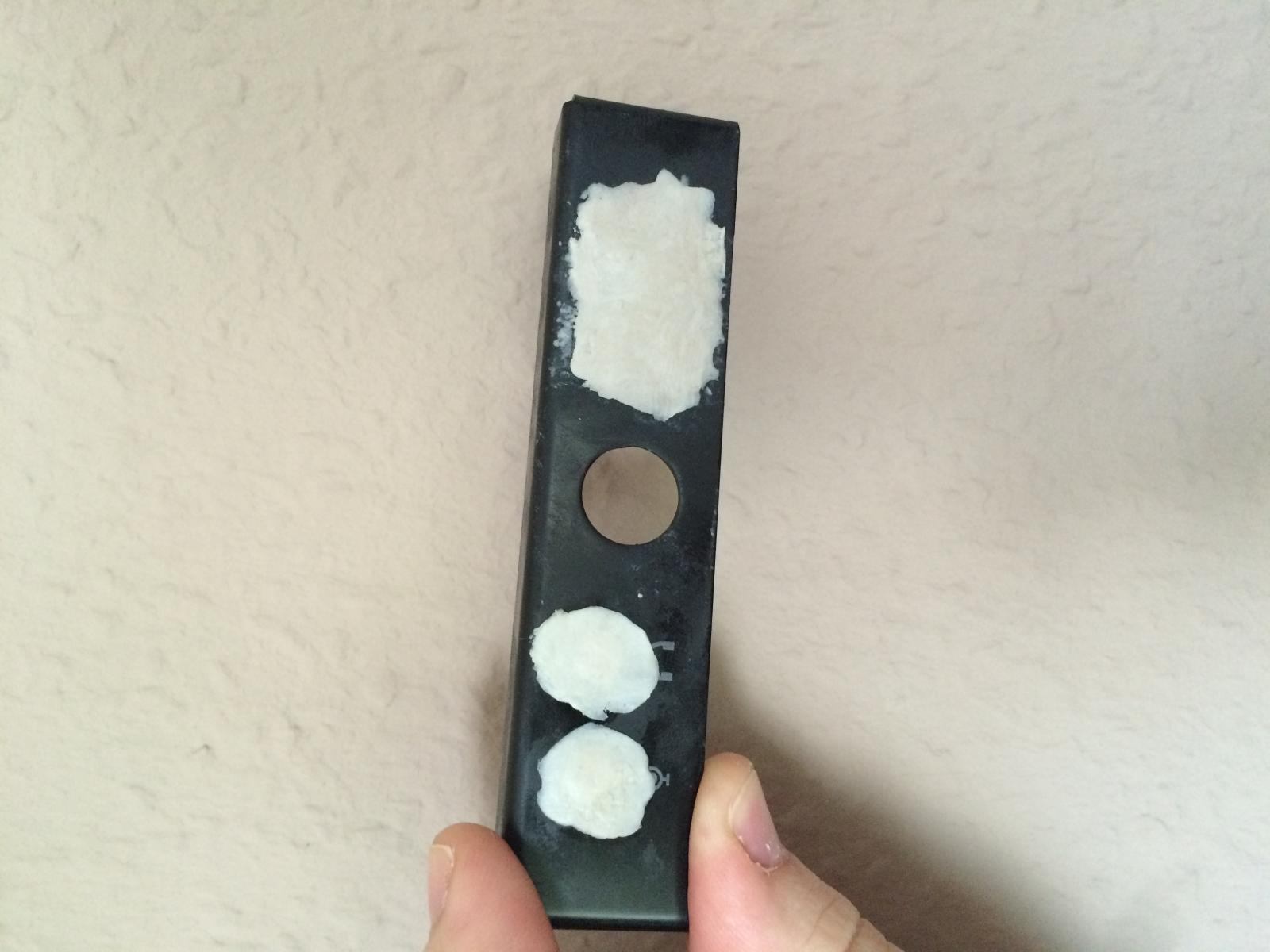

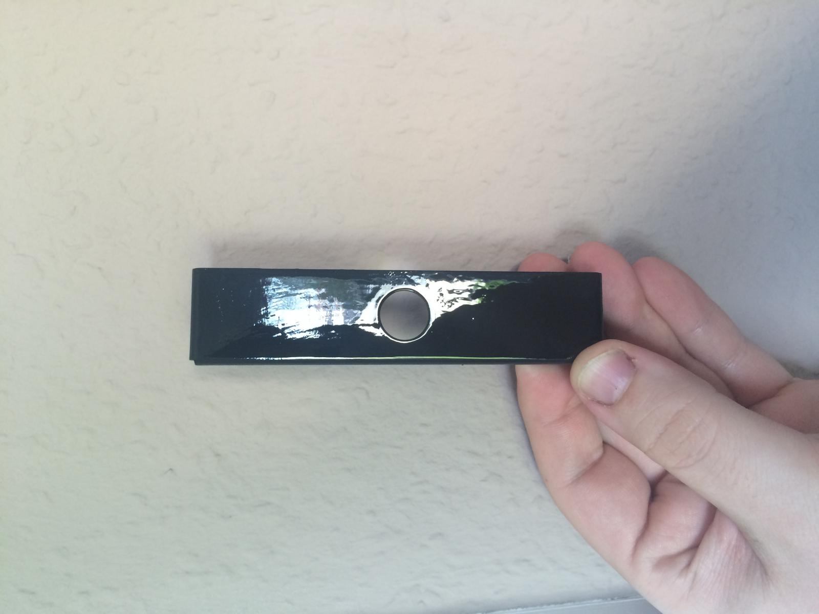

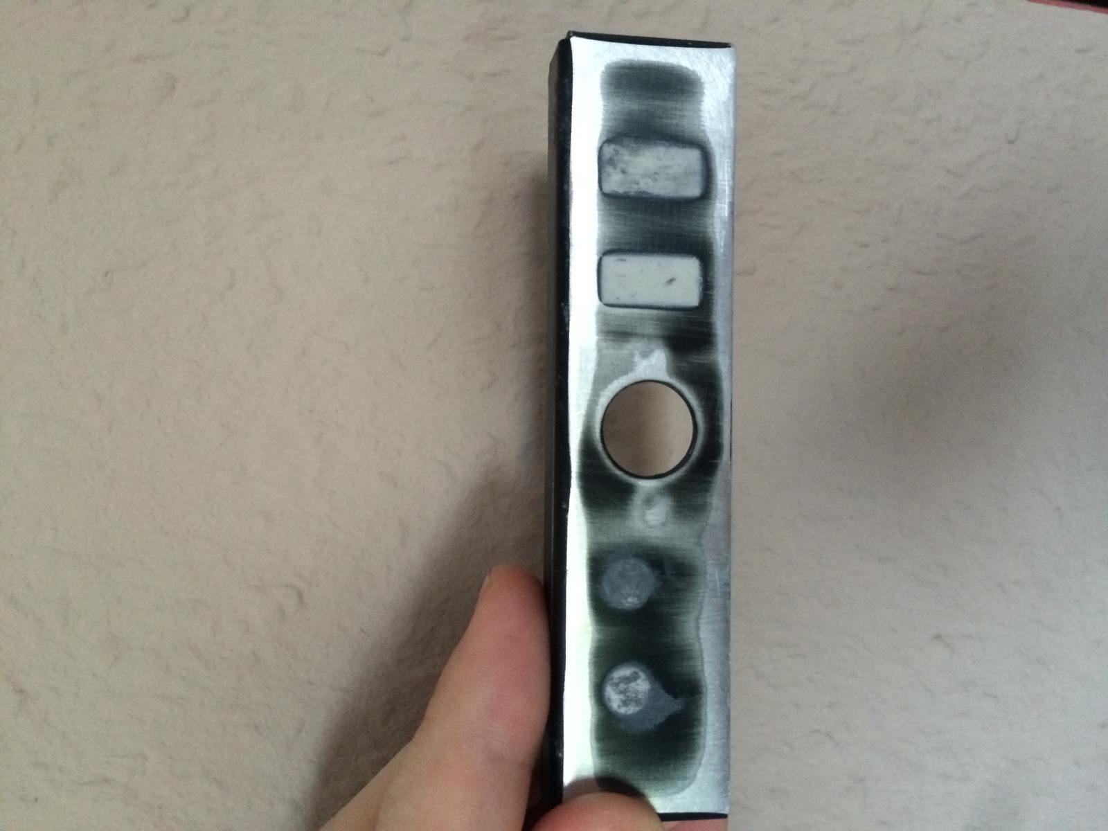

So, ich hatte ja die Buchsen im Frontpanel entfernt, verschlossen und überlackiert. So sieht es jetzt aus:
Sieht super aus! Glaube das mache ich auch :)
Danke! Ich habs mit Hochglanzlack lackiert. Gefällt mir besser, auch wenn man DIY noch ein wenig sieht :rofl:
