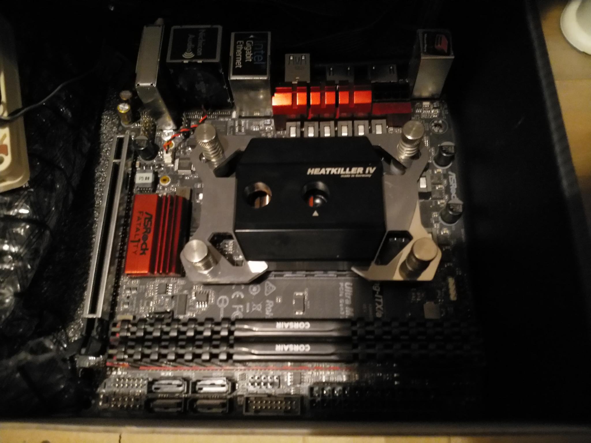

Sodala, sneak preview, ich war shoppen.
Mittlerweile liegt hier der erste Radiator, zwei Noctua Lüfter und der Heatkiller.
Sobald morgen dann das case da ist, suche ich mir noch eine Pumpe aus und baue erstmal einen einfachen Kreislauf für die CPU zusammen.
