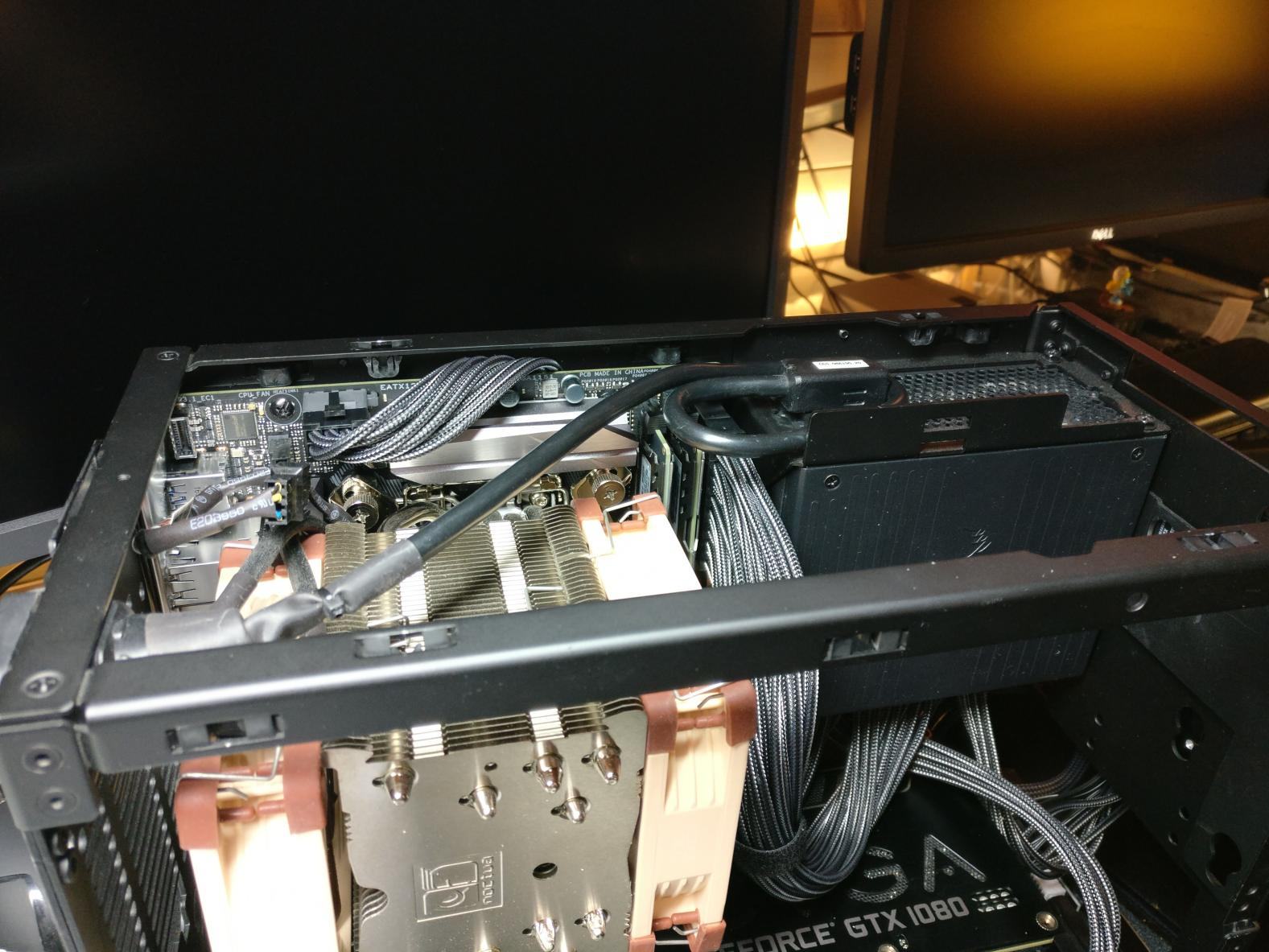

Da bin ich endlich mal dazu gekommen mein neues System zu bauen
CPU: i7 7700k
Board: Asus Z270i Strix Gaming
RAM: 32 GB Ballistix
Grafik: EVGA GTX 1080 SC Gaming
Festplatte: 1x 1Tb Samsung EVO 960 und 1x 1Tb Samsung 850 Evo
PSU: Corsair SF600
Cablemod Kabel habe ich mir auch mal gegönnt und versucht das ganze möglichst sauber zu verlegen. Das wird also der PC für die nächsten 4 Jahre und ich hoffe er läuft immer schön rund wie der Vorgänger.
Schick schick! Hätte ich keinen gebrauchten Noctua C14 bekommen hätte ich auch das Noctua CPU Kühler Modell mit Doppel Lüftern genommen. Da kannst du noch ganz rechts am Seitenteil einen leisen 120er Lüfter einbauen der noch mehr Frischluft in das Gehäuse bringt und durch deinen CPU Kühler nach hinten alles abgeben wird.
Ist dein 7700K geköpft und bereit übertaktet? Temperaturen würden mich bei der Kombination interessieren. :)
P.S. 32 GB RAM auch sehr gut, würde wenn ich jetzt neu kaufen würde auch direkt auf 32 GB gehen, habe derzeit 16 GB RAM und Spiele wie 7D2D nehmen schon mal gerne alleine 13 GB, daher RAM kann nur durch noch mehr RAM ersetzt werden :fresse:
Die Frage ist jetzt nur ob ein weiterer Lüfter am Seitenteil soviel mehr bringt. Im idle ist er jetzt schon flüsterleise und unter Last nur geringfügig laut. Im idle hat die CPU so zwischen 40 und 50 Grad bei 400-600 rpm
Die Kabel sind custom Kabel von cablemod. Waren auch nicht ganz günstig aber die Arbeit hat mich auf jeden Fall überzeugt
Ein weiterer Lüfter am Seitenteil? Wenn überhaupt, dann würde ich nur den vorderen verbauen.
Du hast ja einen Towerkühler, der sich mit dem Airflow vom hinteren Seitenlüfter nur in die Quere kommt.
Was je nach Richtung der Lüfter am Cpu Kühler noch was bringen könnte, wäre ein kleiner Tunnel zur Rückseite, damit die warme Luft direkt draussen ist.
Viel kommt dabei aber wahrscheinlich nicht rum, da das NCase ja eh ein Schweizerkäse ist.
Schöner Build! ;)
