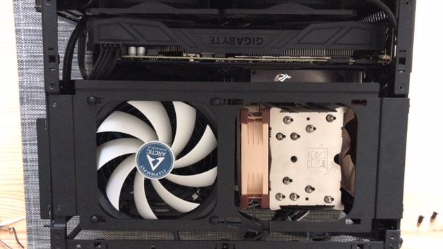

Sagt mal, sind 70°C CPU Temp nach 90min gaming für einen Ryzen 1600x mit u9s im ncase ok?
Ich würde den Gaming Test mit dem Tool Core Temp für ~ 30 Minuten wiederholen. Wie schnell lief der Lüfter auf dem NH-U9S? Hast du noch einen weiteren Lüfter angebracht, der die Abwärme besser hinten am 92er Lüfterplatz abführt?
Ja ich habe einen Lüfter auf dem NH-U9S und einen am Gehäuse, damit die warme Luft nach hinten raus geblasen wird.
Ich teste morgen nochmal mit Coretemp.
Coretemp zeigt ebenfalls 70°C an, die beiden Lüfter vom U9S gehen auf 2000u/min.
Meine Konfig sieht so aus:
Unten 2x Arctic F12 unter der GTX 1080 rein blasend.
1x NF-A9 PWM am CPU Kühler hinten mit Richtung Rückseite blasend.
1x NF-A9 PWM an der Rückseite um die Luft aus dem Gehäuse zu bekommen.
Der 1600X ist doch verlötet oder? Finde das bei Gaminglast, also nicht bei Rendern und Co. eigentlich recht hoch ehrlich gesagt, oder hast du die CPU bis zum Erbrechen übertaket? Wärmeleitpaste nicht zu viel/zu wenig benutzt? Das Hauptproblem ist deine GPU mit den Standardlüftern welche die Luft vom Boden ansaugen und dann die Wärme versuchen nach oben abzugeben, das heizt das Gehäuse unheimlich auf, das sorgt A) für schlechte GPU Temperaturen und B) führt es zu höheren CPU Temperaturen.
1. Tipp dreh die Lüfter auf deinem CPU Kühler, d.h. hinten am einblasend nicht ausblasend und den zweiten Lüfter saugend statt blasend montieren bringt schon um die ~ 5°C besserer CPU Temperaturen:
Quelle: Ultimate NCASE M1 Cooling Setup? - YouTube
2. Tipp geht natürlich nicht so einfach bei der Standard Custom GPU Kühlung anzupassen, aber wenn die Lüfter unten ausblasend montiert wären, sorgt das generell für bessere Temperaturen für GPU, ich hatte früher auch mal einen Arctic Accelero im Ncase benutzt.
Quelle: Accelero III on a 1080 Ti - Exceeding Expectations! - YouTube
Vielen Dank, die beiden Lüfter vom U9S zu tauschen kann ich gerne mal probieren. Der 1600x ist nicht übertaktet, halt so wie ASUS den default einstellt. Habe nur den RAM per D.O.C.P auf 3200Mhz laufen.
Ja das denke ich auch, wobei die Temp von der 1080 eigentlich gut sind, aber die wärme heizt die CPU auf. Den wechsel auf den Accelero III hatte ich mir auch schon mal überlegt. Aber ich weiß nicht ob der auf die Gigbyte passt und zweitens soll die Montage der ganzen Speicher und VRAM Kühler mist sein.
BIOS Standardeinstellungen sind eigentlich idR nicht so das Gelbe vom Ei, meist wird da viel mehr Vcore drauf gehauen als es für einen stabilen Betrieb ohne OC nötig wäre, Undervolting bringt schon einiges. War zumindest bei all meinen Systemen die ich bisher so hatte der Fall das ich idR locker 100-150 mV weniger Vcore als die Standardvorgabe benötigt habe für einen stabilen 24/7 Betrieb.
Wenn die GPU im Referenz Layout vorliegt kein Problem, bei Custom PCB Layout geht es entweder gar nicht, oder nur mit einigen Anpassungen das der ARCTIC Accelero Xtreme passt.
Was aber auch eine Möglichkeit wäre, das deutlich leichter umzusetzen ist, du könnest den Standard GPU Kühlkörper behalten und nur die Lüfter ausbauen und ggf. die Plastikblenden entfernen, falls die stören sollten, das habe ich mal bei einer MSI Karte gemacht, man kann auch alles wieder Problemlos zurückbauen, man muss nicht einmal den Kühlkörper abschrauben:
So könntest du mit guten 25mm tiefen 120er Lüftern diese am Boden raus blasend montieren, statt rein blasend, die Lüfter Steuerung geht weiterhin direkt von deiner GPU aus, du brauchst nur einen kleinen Adapter dafür, habe den benutzt: Gelid VGA PWM Adapter dazu noch ein einfaches 4-Pin PWM Y-Splitter Kabel damit die die zwei 120er Lüfter direkt ansteuern kannst und dann mit z.B. MSI Afterburner für die GPU eine Custom Lüfter Kurve anlegen. :)

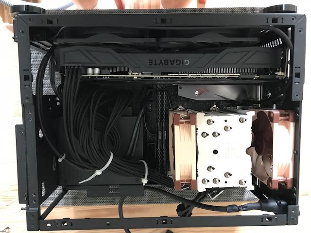

Ich habe noch einmal versucht die Kabel ein wenig besser zu verlegen und noch einen 120mm Lüfter zur Frischluftversorgung der CPU eingebaut.
Die CPU geht nun bei Prime nicht über 66°C und die Lüfter drehen mit 1600 statt 2000U/Min.
Gaming mit GPU war es sogar zwei Grad Kühler 64°C.
