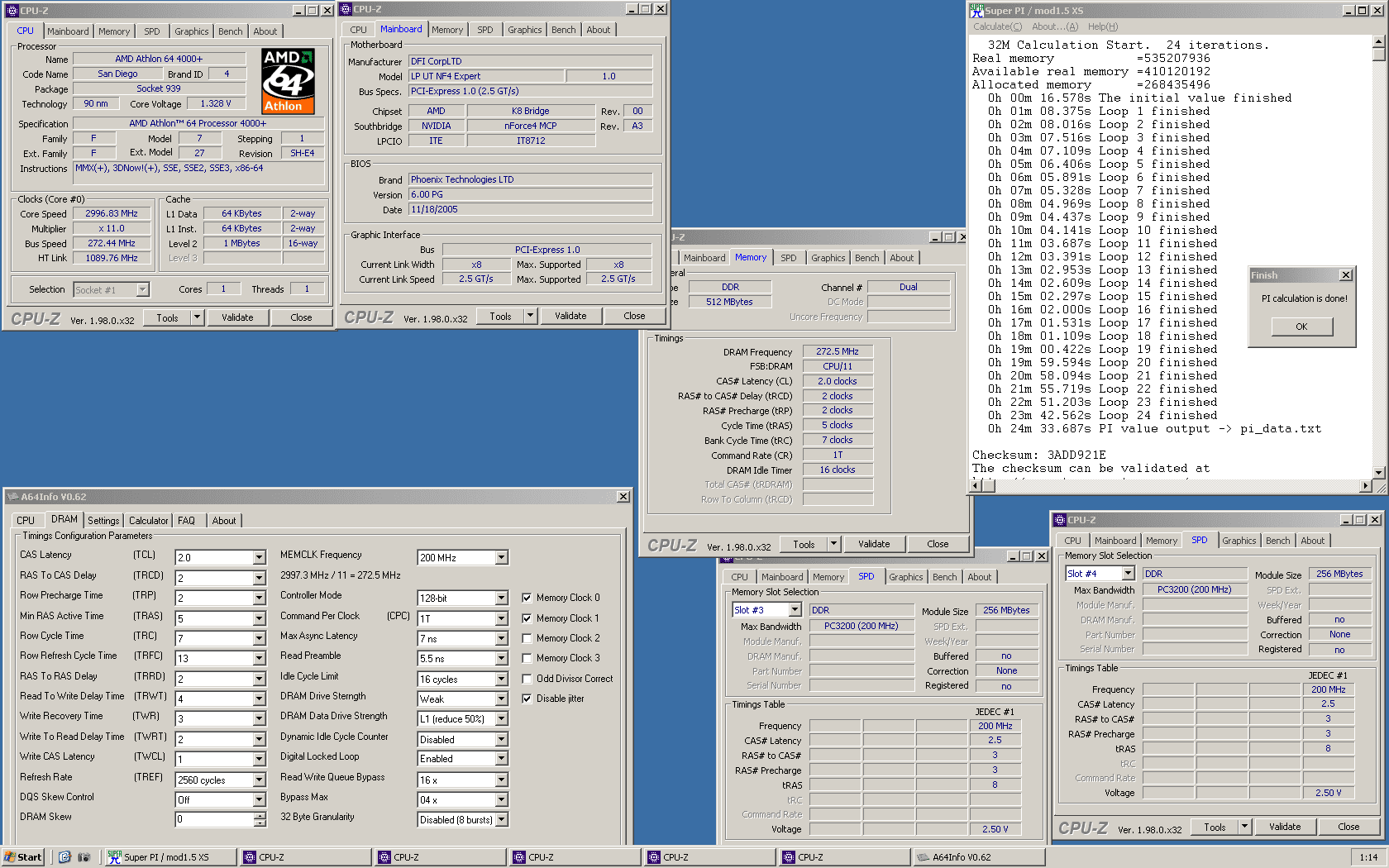

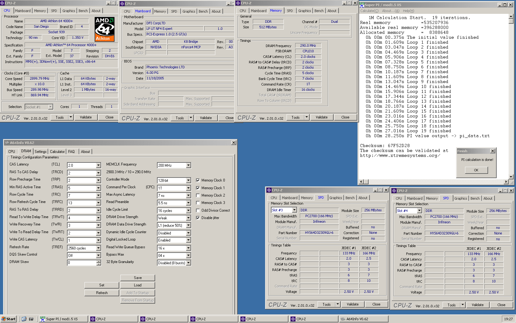

261 MHz | 2,0-2-2-5 1T | 3,40v | 2x256 MB | Infineon HYS64D32309GU-6-A | Infineon AT-6 (0308) | NF2 | digitalbath | Link
Seltsamerweise liefen die Riegel einzeln stressfrei durch und als Kit hat das board gestreikt. Nachdem ich die sip Werte 48, 4C, 4D, 50 (im tweaker) und DS angepasst habe lief 32M dann auch problemlos durch. Die register settings werde ich weiter testen und ggf. in die BIOS presets übernehmen. Für 263Mhz hat es bei beiden Riegeln bei der Spannung nicht gereicht. Dafür müsste ich die Spannung leicht steigern. Dimm Vtt offset ist hier -0,1V. Die alpha timings habe ich nicht angerührt. Die werde ich irgendwann mal machen.
Bin mit meinen AT6 Tests wohl noch nicht durch. Ich hoffe auf mehr Riegel die ähnlich gut takten können.

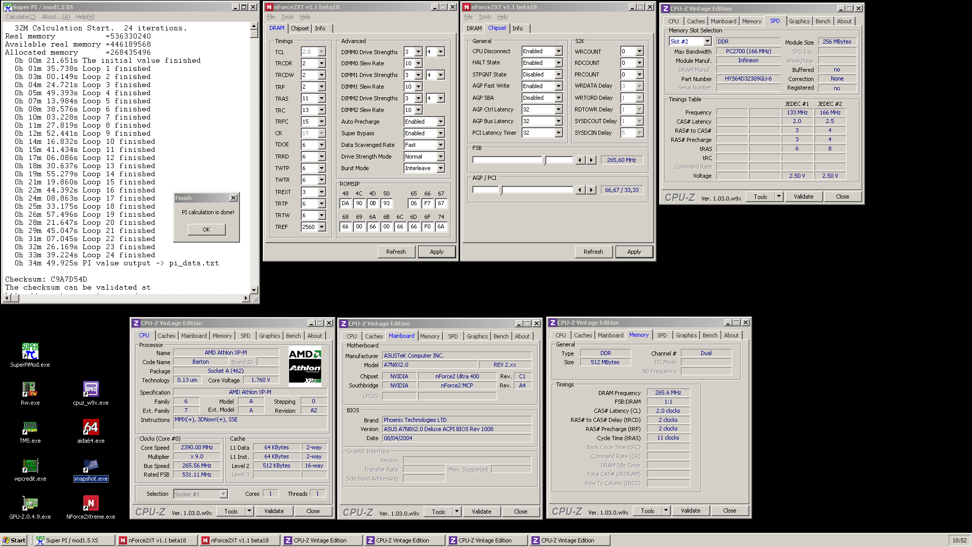

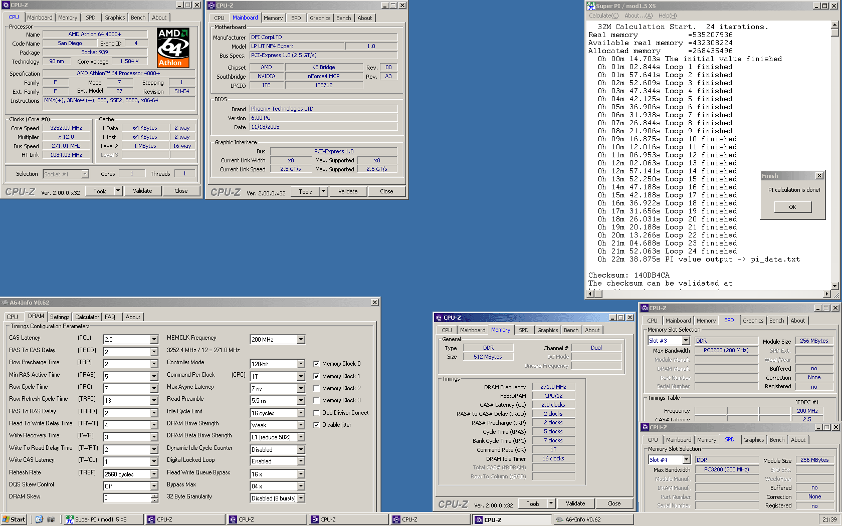

PI 32M
271.01 MHz | 2.0-2-2-5 1T | 3.65v | ADATA 2x256MB CL2.5 | Winbond BH-5 | nF4 | Sparks.nl | link
272.44 MHz | 2.0-2-2-5 1T | 3.65v | ADATA 2x256MB CL2.5 | Winbond BH-5 | nF4 | Sparks.nl | link
WinXP_NF4_DR_Expert - 4000+ - 3250MHz 1.525v (1.504v) -  271MHz C2-2-2-5 1T MdK 3.65v - PI 32M...png

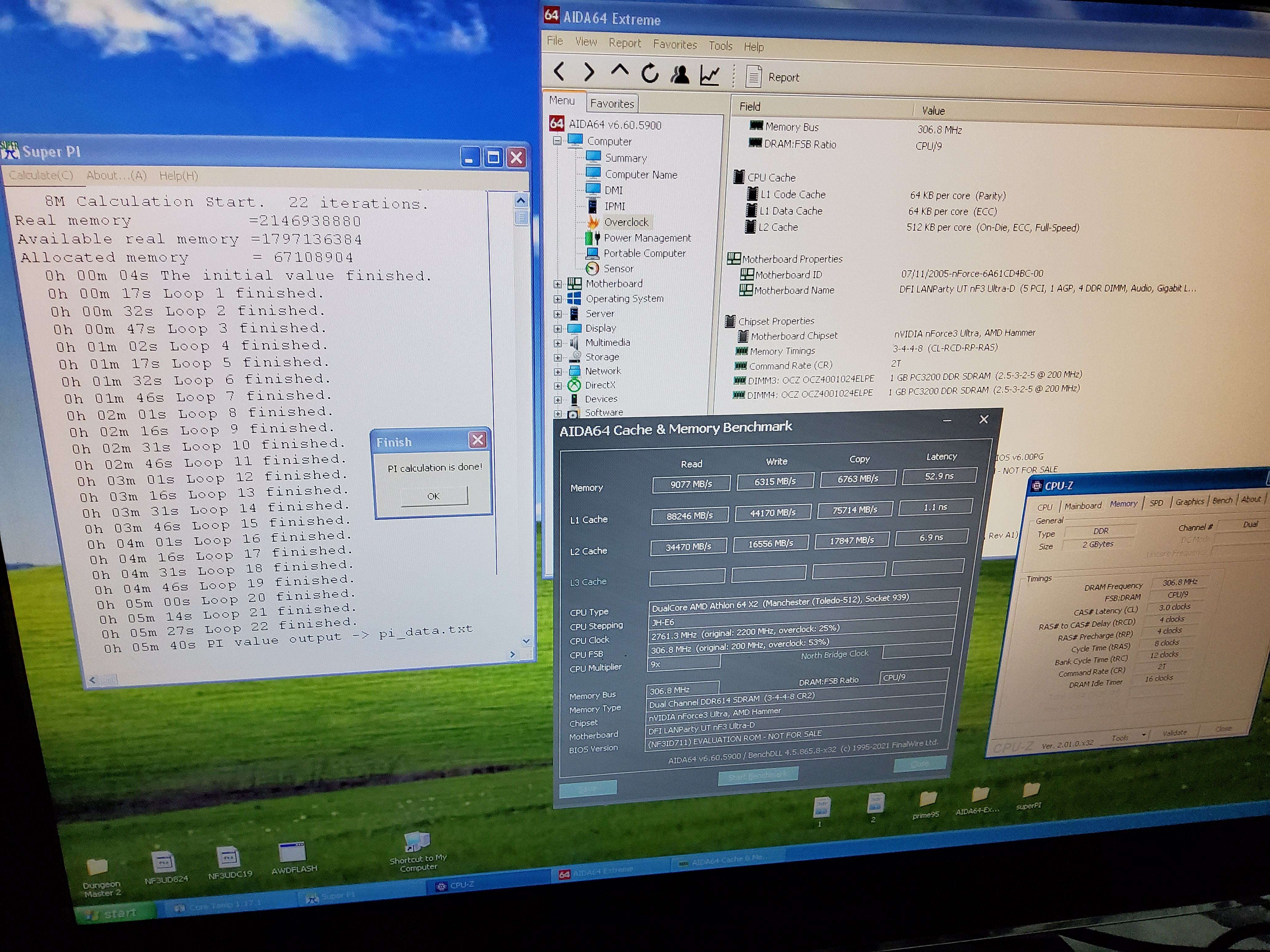

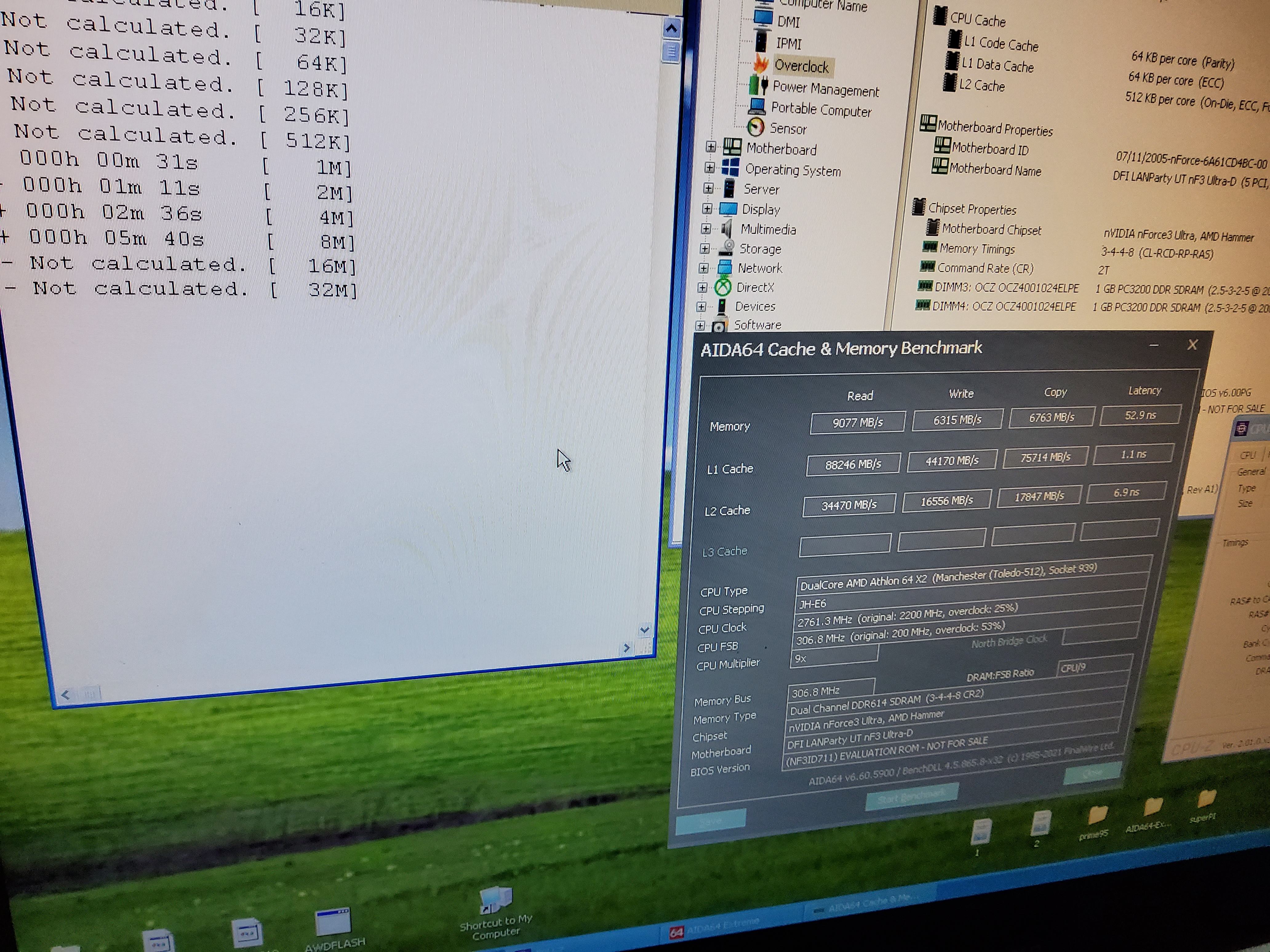

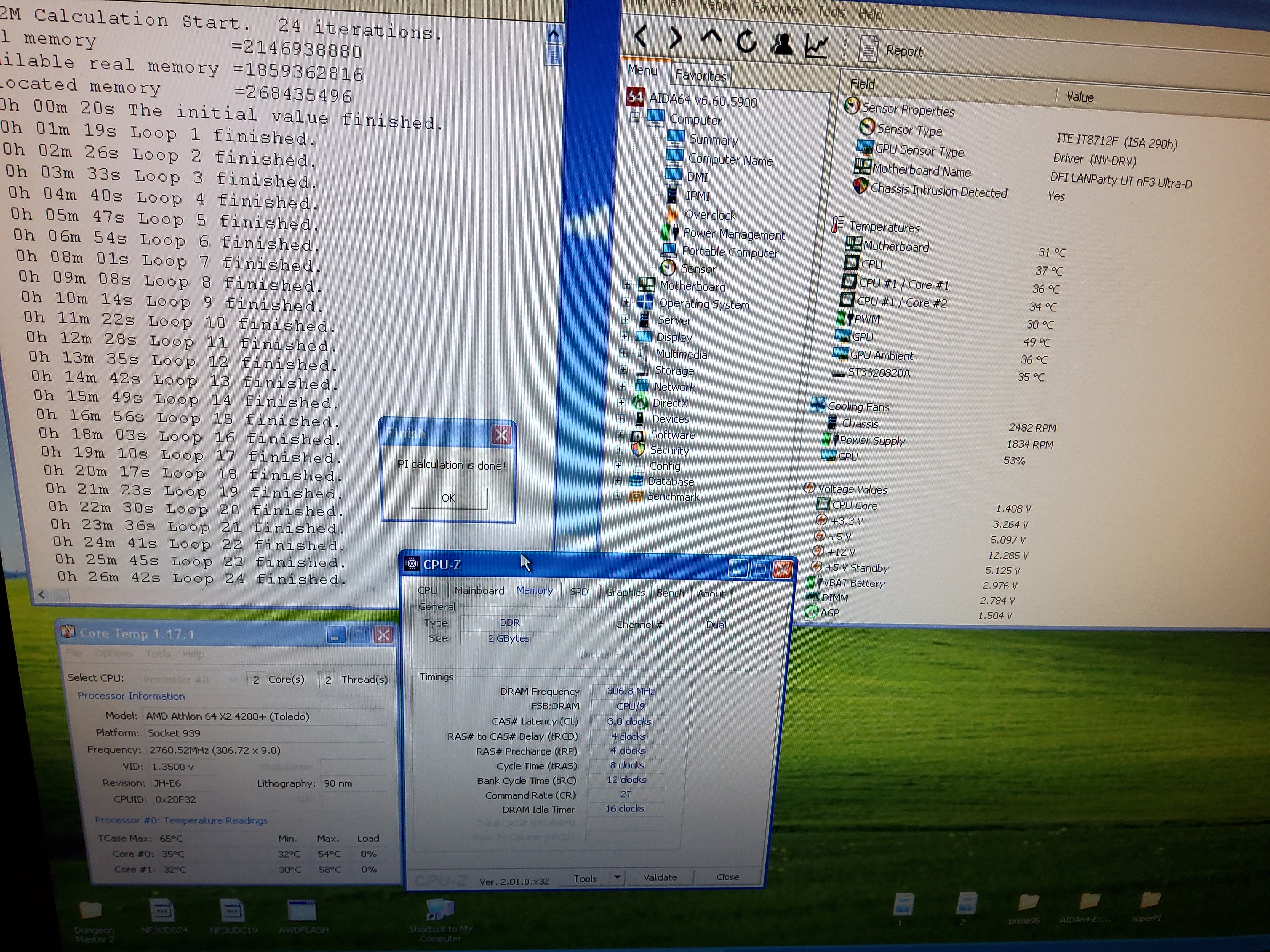

Bin echt begeistert vom RAM von "Der Namenlose"
2x1GB OCZ4001024ELPE (OCZ4002048ELPE-K)
Bis 255Mhz macht er 3-3-2-6 1T
Bis 285Mhz macht er 3-3-2-6 2T
Bis 297Mhz gehen noch gute 3-3-3-6 2T
Subtimings :
Twr 2 bus clock
Trrd 3 bus clock (für 32M auf 4bus clock)
Trfc 15 bus clock
Trc 11 bus clock (für 32M auf 12 bus clock)
Twtr 2 bus clock
Trwt 4 bus clock
Und vorerst Spitzenleistung von sage und schreibe DDR614 (FSB 306,8Mhz) CL3-4-4-8 2T @2,784V
Gemacht hab ich bisher 1M/2M/4M/8M/32M @SuperPI sowie AIDA Cache & Memory Benchmark

Checksum gibt dir SuperPi unterhalb des letzten Durchlaufs an, dein Fenster ist nur zu klein, um sie auf dem Screenshot zu sehen, einfach nach unten hin etwas größer ziehen sollte reichen.
