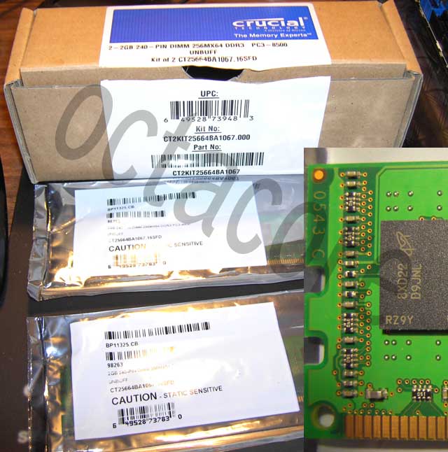

Jemand hier, der schonmal D9JNL getestet hat? Werden wohl meine ersten DDR3 riegel... Sollen ca. 900mhz @ 1,8v schaffen...

Öse Gehen sehr gut 7-7-7-21, besser als die besten GTS&GTR, aber nichts für 7-6-5/7-6-6 - mögen das nicht
Mit 7-7-7-21 gehen die locker bis 2200MHz, mit etwas Glück - bis 2400MHz, skalieren bis 2,34-2,36V
Auf i7 - 2000MHz 9-9-9-27 2T mit 1,72V, 1T mit 1,8V
Meine JNL Ergäbnisse - eine Seite vorher
nice danke...
werde die mit nem pII nutzen...
http://preisvergleich.hardwareluxx.de/deutschland/a284495.html
für 4gb der hammer und es sind d9jnl drauf... ich hoffe das stimmt auch noch wenns bei mir mit am3 losgeht... warte noch auf die dfi-boards... irgendwann nächsten monat ;)

http://www.hardwareluxx.de/community/attachment.php?attachmentid=91943&d=12373912141 hier ist ein Foto...
