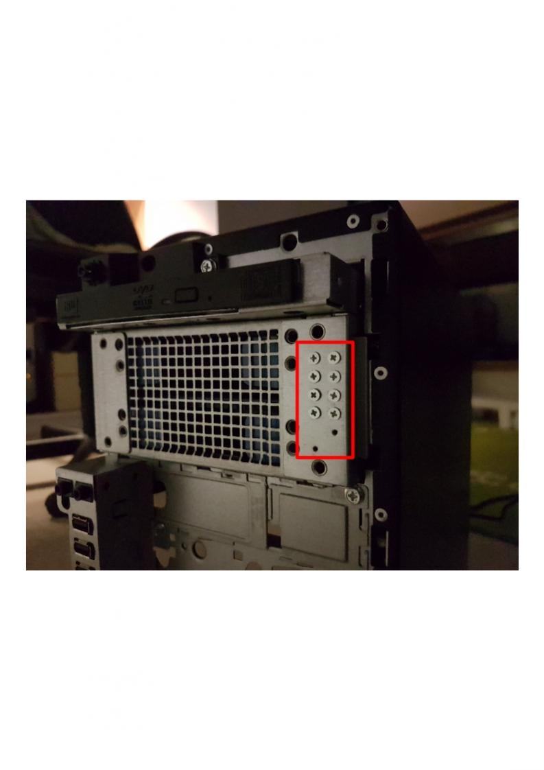

danke zuerstmal für all die großartige Infos zum T20 - bin gerade dabei bei meinem ersten T20 dabei das DVD Laufwerk einzubauen. Die Suche nach den passenden Schrauben war recht mühselig und ich habe dann auch schnell eine überraschende Lösung gefunden. Im oberen Laufwerksschacht ist ein Magazin mit 8 Standard - und 2 M1,5 schrauben für das DVD Laufwerk - voilà!
Vielleicht habe ich die Info in diesem Fred überlesen - darum evtl. was für den Sticky - Post.
Cheerio!
steht schon bei Hardware Infos:
Schrauben für den Einbau von 2,5" Laufwerke im Optical Disk Bay oder einem Slim DVD Laufwerk lassen sich hier finden
Kann man auch noch mal im Handbuch nachlesen ;)
Habe ich bis eben nicht gewusst.
Handbuch lesen hilft wohl doch ab und an
