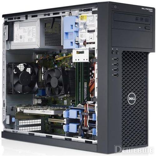

Nicht ganz richtig für Lüfter gibt es entsprechende Adapter (siehe Startpost Adapter für Lüfter) das anbringen ist dann wieder eine andere Sache. 5,25" Laufwerke passen ohne oberen Käfig wie beim T1700 einzig die Front-blende des T20 stört dann.
Quelle Bild
Quelle Bild
Ohne Festplattenkäfig wirds aber schwer seine 8 Festplatten zu verbauen.
