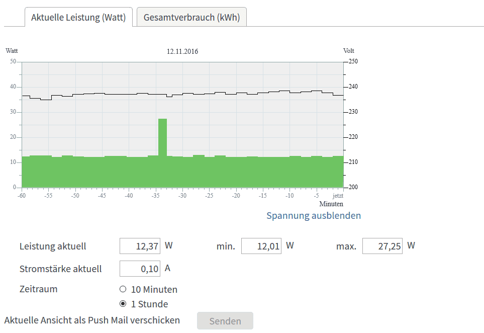

Ist der Stromverbrauch unter Windows 10 besser als Windows Server? Für meine unterfangen brauche ich eigentlich kein Server Betriebssystem.
Das macht keinen Unterschied. Da die Treiber die gleichen sind und auch der Quellcode des OS.
Also ich bin mit meinem vom Verbrauch her sehrzufrieden - es läuft aktuell Windows 10 pro und 2 SSD PLatten von SMASUNG
Ich werde mal messen. Eigentlich dürfte es keinen Unterschied machen, aber wir werden sehen. :-)
