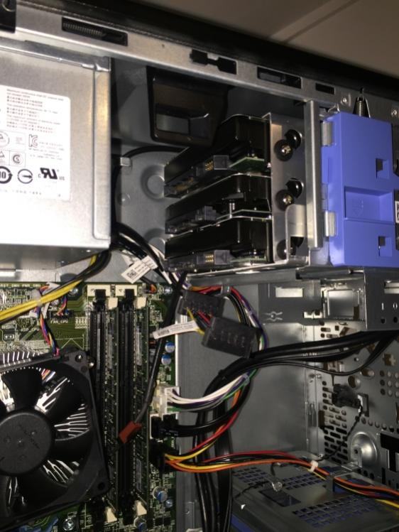

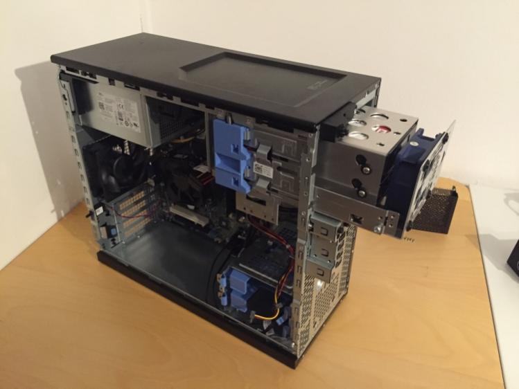

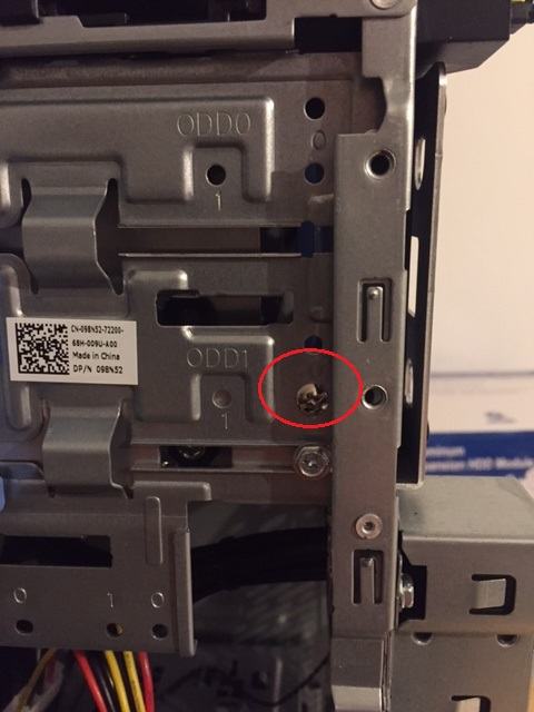

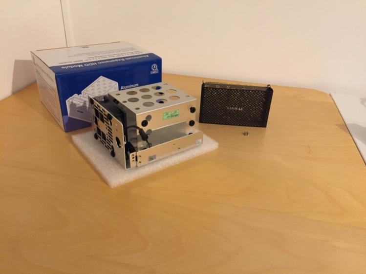

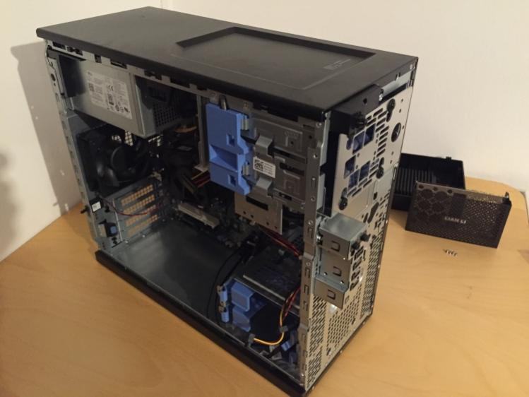

hier noch was zum Thema Festplattenrahmen (taugt ev. für den Startpost)
Anforderung:
Meine WD 4TB Platten sind seit einem Jahr Label up gelaufen, die wollte ich nicht verkehrt herum montieren
3x 3,5 Zoll Platten in den oberen Käfig montieren
Thermische Probleme weitestgehend vermeiden
Nicht zu teuer
Eine Lösung:
Lian Li EX-23NB
Die schwarze Blende des LianLi-Käfigs habe ich abgeschraubt
Nun passt der Plattenkäfig mit 3 Platten hinter die Frontmaske des T20 (mit Schrauben des Originalkäfigs einklipsen)
Der frontseitig montierte Lüfter zieht Luft an den Platten vorbei (Ich habe für den Lüfterstrom den DeLock 65235 Adapter genommen)
Man verliert allerdings die Möglichkeit in den Slimlineschacht etwas einzubauen
Hier noch ein paar Bilder:

Hier der versprochene Nachtrag zum Thema Festplattenrahmen Lian Li EX-23NB:
@Olaf16: Zum Thema Vibrationen:
Der (weichere) Alurahmen wird im Gegensatz zum Original-Cage an der unteren Schiene verschraubt und liegt unten flächig auf.
Er hat minimal mehr Spiel weshalb ich noch eine zusätzliche Schraube (im Lieferumfang von LianLi) angebracht habe. Diese zieht den Rahmen an den Steg und so sitzt alles fest (Siehe Bild).
Wenn man während eines Plattenzugriffs den Finger drauflegt sind die Vibrationen unbedenklich.. an der oberen Platte etwas mehr wie an der Unteren.
Die WD Red Platten drehen allerdings nur mit 5400rpm und sind mit Gummipuffern (beiliegend) mit dem Käfig verschraubt.
Wie das zB mit einer VelociRaptor mit 10000rpm aussieht wage ich nicht zu beurteilen.
@Nachtwind: Thema Frontdeckel:
Der Lian Li Plattenkäfig steht gleich weit vor wie der Originalkäfig.
Theoretisch könnte man die vorstehenden Plastiknippel die den Lüfter halten noch durch Lüfterschrauben ersetzen.. dann trägt der Käfig weniger auf wie der Originale.
Der Deckel schließt sauber.
