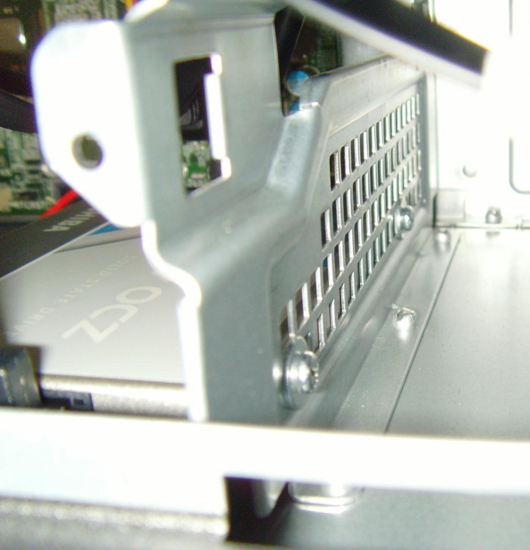

SSDs im Dell T20: ohne Einschub für optisches Laufwerk zu blockieren
für eine SSD braucht man keinen irgendwie gearteten Adapter bestenfalls ein Montagekit wenn man sie in einem 3,5" Schacht befestigen will...
noch genug Schächte frei in die du eine SSD legen kannst oder eben mit einem Adapter Rahmen auf 3,5" fest einsetzen kannst...
gegebenenfalls könnte die Kabellänge etwas knapp werden.
Easy mod to add more 2.5 drives to a T20 - Dell T20 Server - HomeServerShow Forums wäre bei genauer Bezeichnung mit Bezugsquelle auch für Europa wohl die eleganteste und geräumigste Lösung.
Der in PowerEdge T20 : Installing 2.5 HDDs - YouTube (ohne Ton?) gezeigte eigentlich "ODD"-Schacht (d.h. für Slimline-Brenner) ist wirklich denkbar ungeeignet, da besonders schwer zugänglich und dann zugebaut.
Halterungen des Typs ZB13000 verwenden auch für die Befestigung im 3,5"-Schacht gleiche kleine Schrauben wie für die 2,5"-Platte, und damit ein zu enges Gewinde für die 4 Haltenasen der von Dell vorgesehenen Kunststoffschienen (2.5 3.5 Zoll SSD Festplattenlaufwerk Festplatten Befestigungsdock Beh?lter S6 | eBay zeigt inzwischen darunter auch einige andere Modelle, die es besser machen).
Dank passenden Lochabstands des quadratischen Rasters kann man mit 2 Unterlegscheiben ab ca. 9mm Durchmesser leichte SSDs aber auch für kurze Kabel erreichbar durch die Seitentür gesehen links neben den unteren Laufwerkskäfig wortwörtlich "in die Luft hängen":

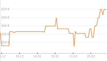

Hallo Jan,
230,- mit zusätzlich 8GB RAM. Der T20 ist sehr teuer geworden (lt. Idealo günstigster Preis z.Z. ~420€) und die Cashback-Aktion ist leider ausgelaufen. :(
Dafür gibts doch schon den T30 oder gibt es da irgendwelche Nachteile?
