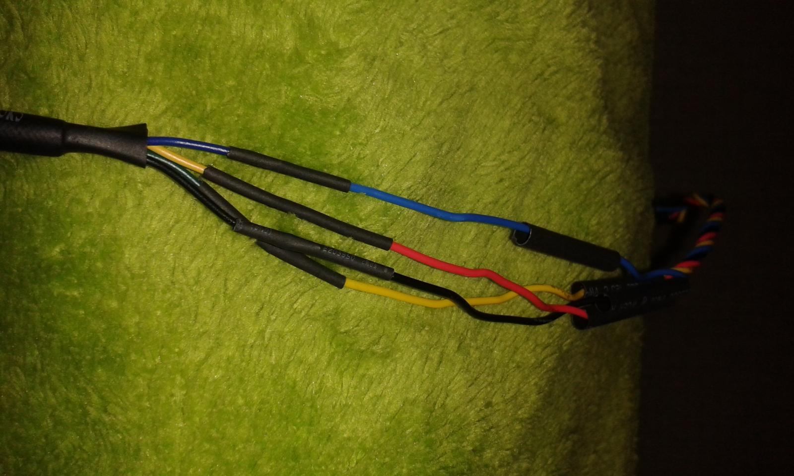

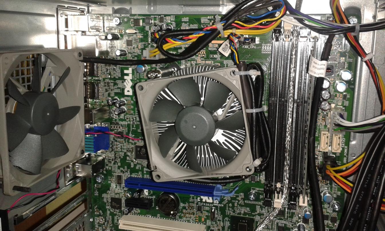

Übrigens habe ich die Lüfter CPU und Gehäuse getauscht gegen passende von Noctua aus der Redux Serie. Leiser ist es so zwar nicht, aber wesentlich laufruhiger, man hört nur noch den Luftzug.
Könntest du die entsprechenden Links zu den beiden Lüftern mal posten und ein paar Bilder hochladen?
Wäre echt klasse.
Gibt es eigentlich eine Anleitung, wie man das Intel AMT einrichtet und konfiguriert? Ich bekomme es einfach nicht hin und würde den Server gerne über Remote installieren (also ab BIOS) und auch dann remote fernbedienen.
Da das Intel AMT nicht funktioniert und es nirgends eine Anleitung gibt, klappt das natürlich nicht. :( :(
Noctua NF R8 redux 1800 PWM
Noctua NF B9 redux 1600 PWM
Beide Fans lassen sich über das Board und per Speedfan regeln, allerdings erst ab 34% was ungefähr 1000 U/m entspricht - also nicht wirklich silent.
(Bei Speedfan die Dell Unterstützung aktivieren)
Das Geräuschverhalten ist angenehmer, reiner Luftstrom ohne Rattern.
Der Aufwand (2x 10€, Basteln mit den Steckern und die Löterei) allerdings höher als der Nutzen; Es geht, aber ich würde
es im Nachhinein so lassen wie es war - soviel bringts nicht, da die Standart Lüfter wirklich nicht schlecht sind.

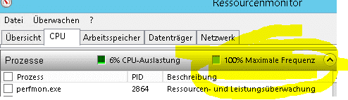

Hi zusammen,
mir ist aufgefallen, dass laut Ressourcenmonitor die Xeon-CPU immer mit 100% Maximaler Frequenz läuft. Siehe Bild. Ist das bei euch auch so? In den Energieeigenschaften kann man auch nichts konfigurieren, und im Bios ist auch nichts sonderlich falsches angeklickt. Betriebssystem ist Server 2012 R2 Essentials.
@all mit Windows Betriebssystem und Intel AMT Fernwartung aktiviert: könntet ihr bitte mal unter c:\Windows\system32\drivers\etc die hosts Datei öffnen und schauen, ob ihr auch so einen komischen Eintrag unter 127.0.0.1 #LMS generated line stehen habt? Ihr kommt zu der Datei, wenn ihr folgendes eintippt unter Start> Ausführen: notepad %windir%/system32/drivers/etc/hosts
Hi zusammen,
das passiert immer wenn Hyper-V aktiv ist (ist ein Anzeigeproblem)

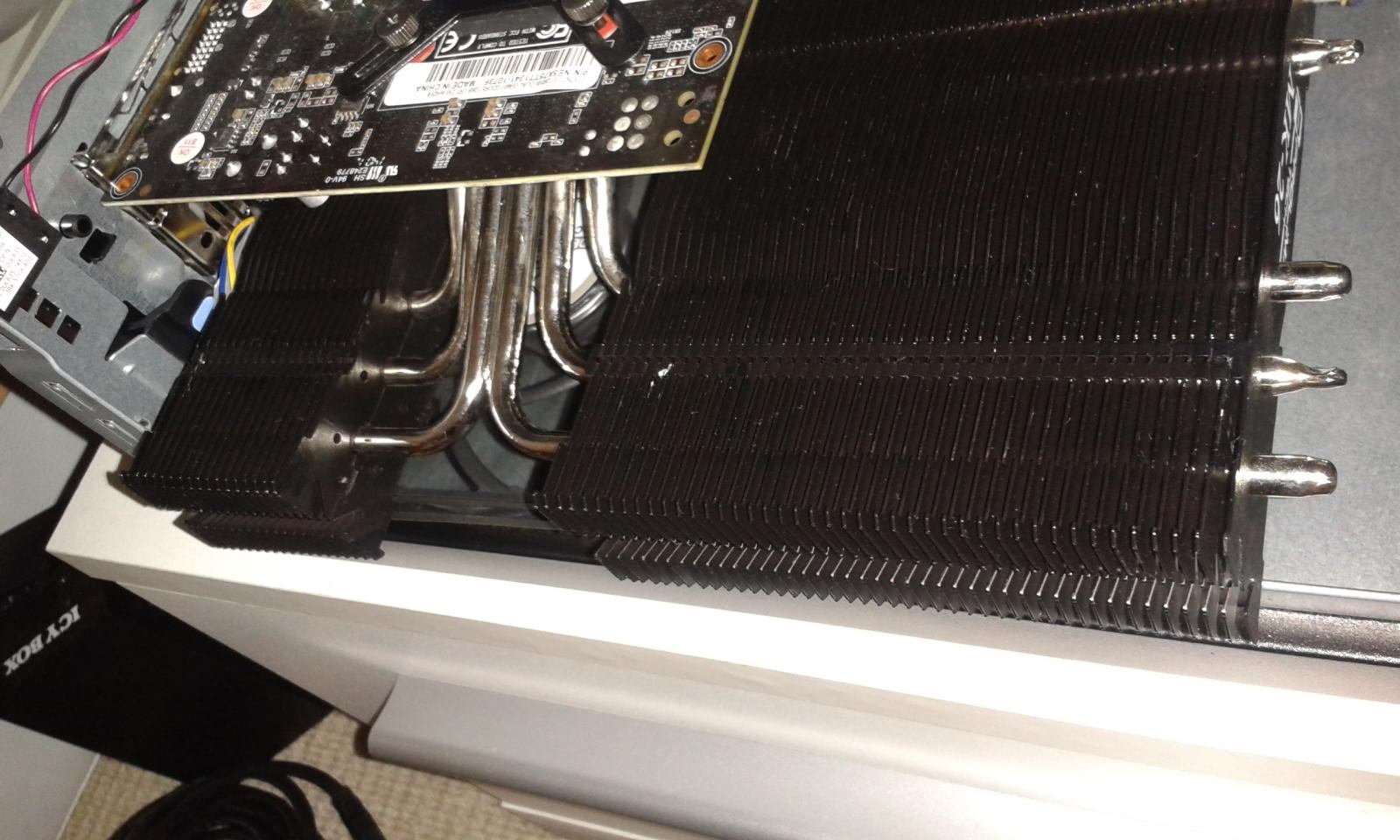

Stellt sich die Frage, was einfacher ist: Kühlfinnen stutzen oder Seitenteil mit Schlitz versehen... ^^
in beiden Fällen ein noGo :) .... wobei die Kühlfinnen stützen sinnvoller wäre
Mache ich normalerweise auch nicht. Allerdings stört der Zentimeter an den Finnen niemand, und mit nem Dremel oder nem schönen Seitenschneider ist das ratzfatz erledigt, solange man die Späne nicht in den Dell pustet. Muss aber jeder selbst wissen (diesem Server als Spielerechner zu verwenden halte ich persönlich für Mumpitz, aber das entscheidet jder für sich), ob er das Risiko tragen will und wie wichtig ihm das ist.
