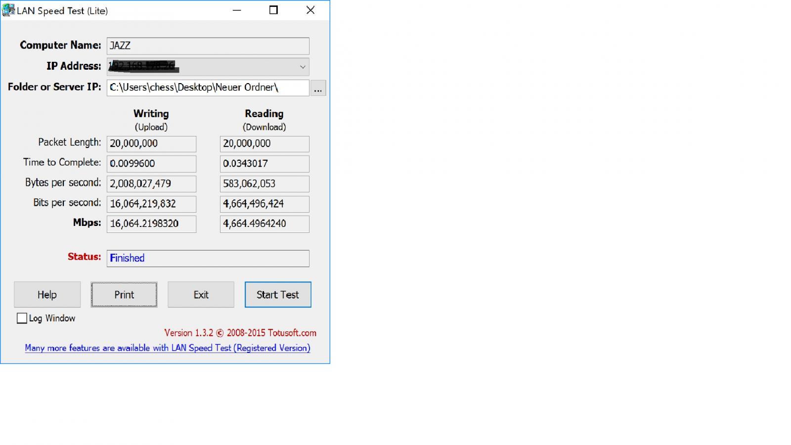

3. bezieht sich auf die Übertragungsrate im Netzwerk und nicht auf deine Internetanbindung ;)
Ich habe jetzt die Netzwerk Übertragung mit LAN Speed Test gemacht.
Gibt es eine Möglichkeit das T20 ohne viel Aufwand um eine Festplattenhalterung für zwei 3,5 Zoll Festplatten zu erweitern? Auf Seite 1 ist ja nur ein Mod für 2,5 Zoll.
