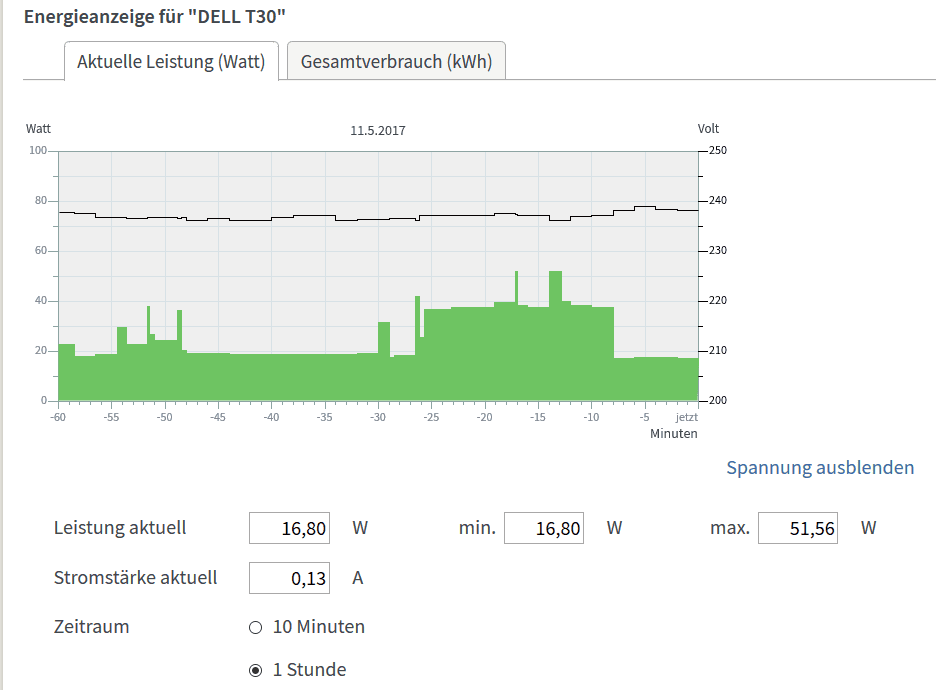

- Stromverbrauch gemessen mit FritzDECT200: min.: 16,45W bis max 36,40W

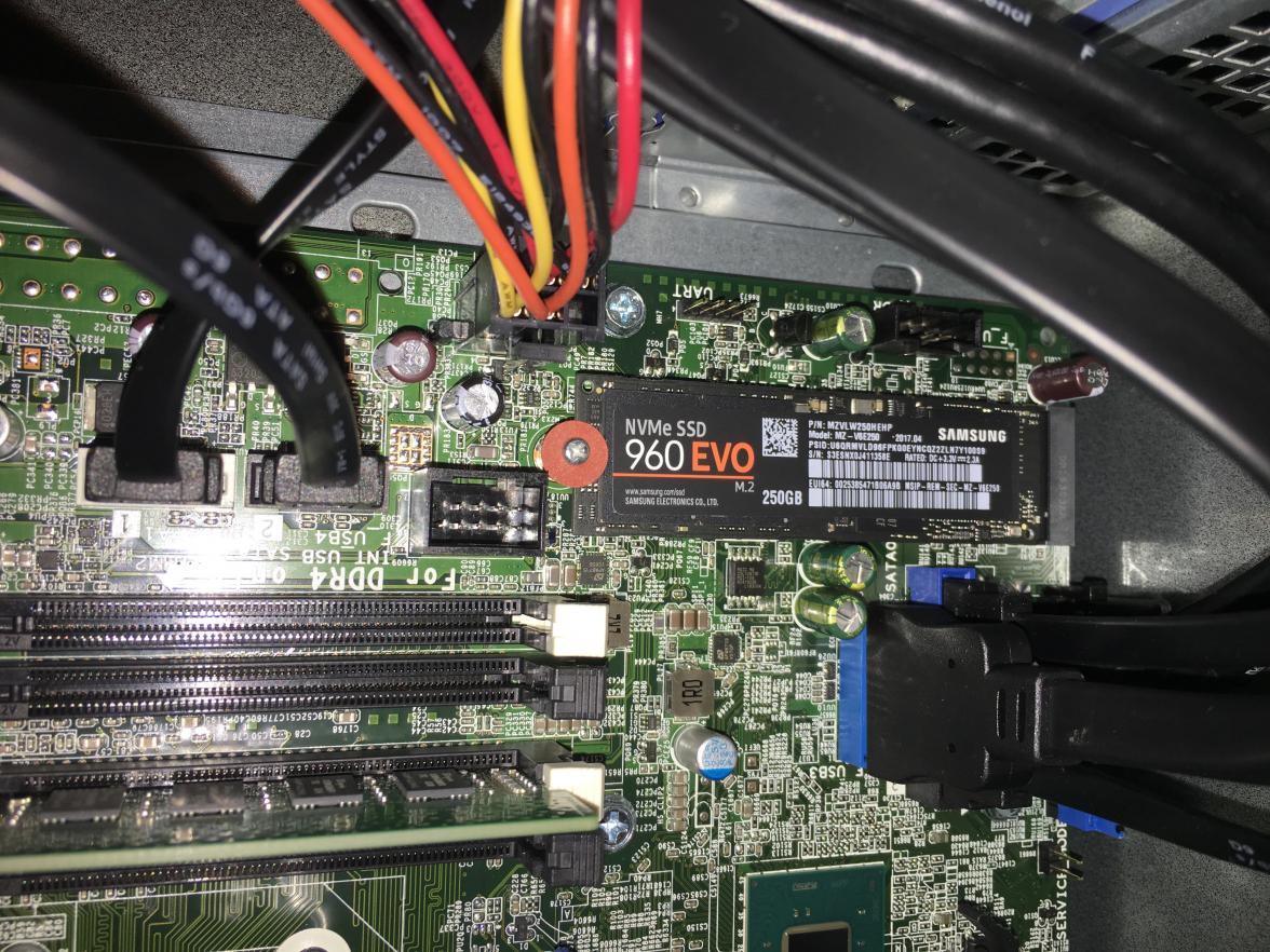

und hier ein Bild von meiner M2.

Hier mal Energiedaten vom Fritz!DECT 200 während ich eine Stunde damit gearbeitet habe.

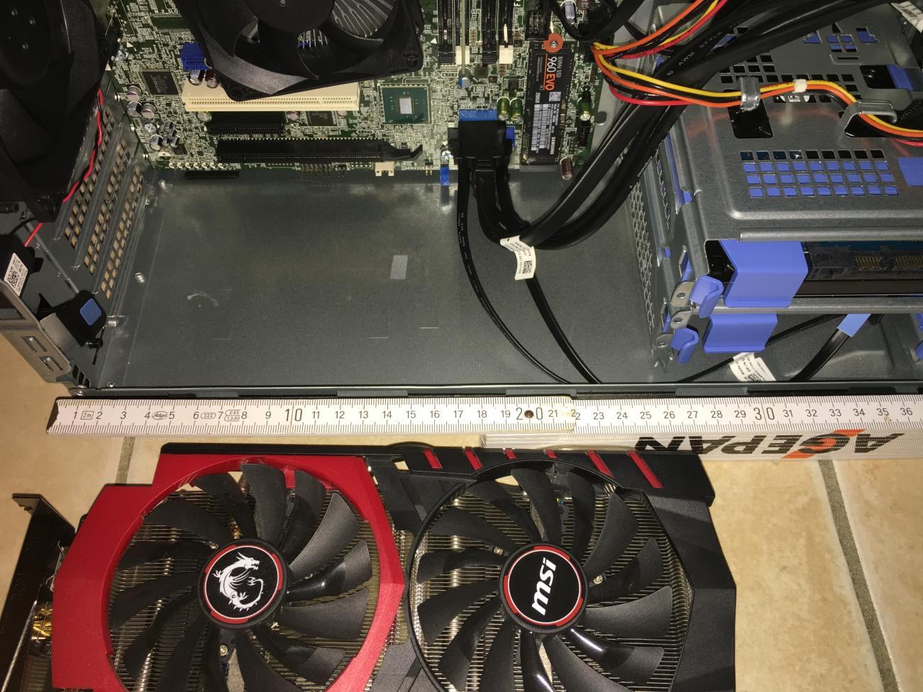

Hat er 6er oder 8er Strom Kabel für eine Grafikkarte? Schon jemand probiert eine Karte einzubauen. Könnte jemand messen wie groß sie sein darf?
Hier mal ein Bild zur Orientierung.
Brauch erst mal keine GPU in dem Rechner.
Eine der Modelle mit einem Lüfter dürfte aber locker passen. Das größere Problem wird wohl die PSU sein.
in der Hinsicht dürfte sich zum T20 nichts geändert haben
Welche Schraube würdest du empfehlen ???
Ich würd' ne Senkkopf nehmen, die sich möglichst schwergängig ins Gewinde frisst... nicht vergessen: anziehen bis es knackt!
Scherz! ;)
Kann einer die Angaben einer "M2"-Schraube nennen? Also M-SoUndSo Feingewinde...Länge?
Menno - nehmt doch einfach mal die beiden typischen Schrauben von einem Gehäuse, kurz ansetzen, mit dem Finger versuchen reinzudrehen (ohne die M2-Karte drin), geht's oder verkanntet's ja/nein? Entweder Feingewinde (Manche Mainboard-Sockelschrauben) oder eben die groben wie für klassisch Gehäuse-Seitenteile7Netzteil o.ä. Sieht man eigentlich sogar mit dem bloßen Auge, wenn man sich dat Loch mal näher anschaut.
Drauf achten, dass die Schraube einen möglichst planen Kopf hat (also eben _keine_ Senkkopf).
Wenn das nicht tut, mal Schrauben wie für 2,5" SSD/HDD probieren. Was anderes braucht's eigentlich so gut wie nie.
Also normale schrauben von Festplatten passen da nicht.
Kann es sein das es M1,6 x P0,35 ist ?
Hey Leute - erstmal vielen Dank für eure vorarbeit!
Gestern bestellt - heute da, aufklappen M2 rein und die Möre rennt.
[30-2820] Bios 1.0...
Die Schraube der M2 Halterung haben mich auch erstmal aufgehalten - aber wozu sind Wülkisten denn sonnst gut!?
-was es aber für ein Gewinde ist.. k.a. Geräteschraube mit feingewinde - ich glaube die die nun drinnen ist ist aus einem alten DVD Brenner..
