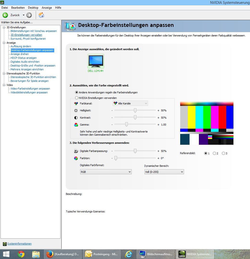

Hatte ich auch so bzw. sah bei mir nach der Installation auch so aus, als ich den DP probiert hatte - dennoch war der Farbraum nicht auf 0-255 sondern blieb begrenzt.
Genau, rechts unten einstellen, und wie gesagt, bei DP und MiniDP gibt es keine Unterschiede.

Konnte auch wie hier im Threat beschrieben unter NVIdIA Systemeinstellungen auf FullRGB umstellen und die Farben sind besser geworden.

Hab im neuen Treiber dann gleich mal auf Full-RGB umgeschalten und der "Grau-Schleier" war weg.

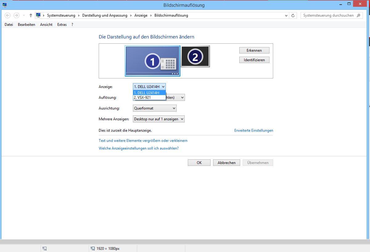

so siehts jetzt bei mir aus:
Ist das alles richtig so?
Und hab jetzt den PC via Displayport und meinen AV Receiver wo der TV mit dranhängt per HdMI an die grafikkarte angeschlossen.
Wie stelle ich das jetzt ein, dass das gleiche Bild gleichzeitig auf Monitor und TV zu sehen ist?
Was muss ich hier einstellen oder muss ich irgendwie projizieren oder so?

Wenn beide Bildschirme erkannt werden, kannst du einfach mit Win+P zwischen den Anzeigen hin und her schalten: nur Monitor, nur tv, beide das gleiche, oder Desktop erweitern ;)
duplizieren
ok, danke..stimmt.da ging das

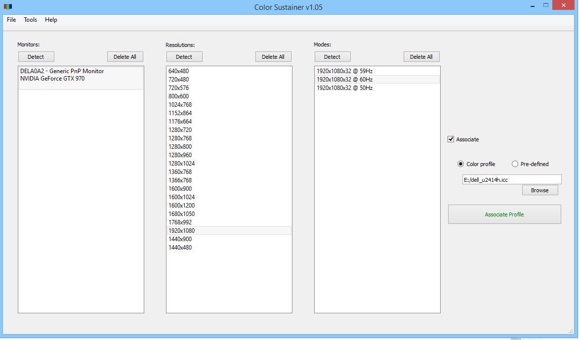

EDIT: Habe jetzt mal ColorSustainer runtergeladen und die icc Datei von tftcentral da eingebunden.
dann auf Associate Profile geklickt aber was muss ich noch machen?
