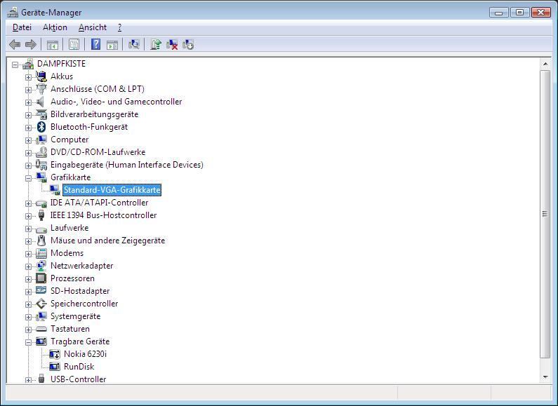

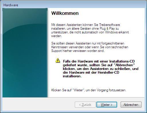

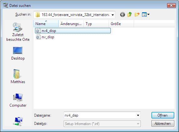

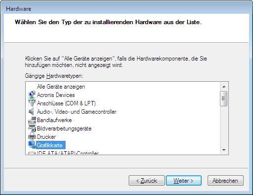

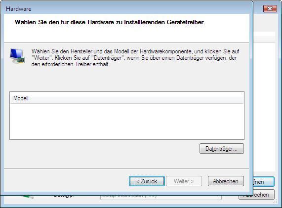

geht leider nicht, schon mehrmals so versucht mit dem Vistapaket von Rapitshare
bei auswählen (manuell) der nv4_disp.inf bleibt der auswahlbildschirm leer
anbei noch in paar bilder

Welchen GraKa Treiber hast Du installiert ?
Im Post 3909 habe ich die Downloadseite für die neuen NVidia
angegeben,den treiber habe ich hier geuppt : Vista 163.44 Treiber
Wichtig den alten treiber deinstallieren. Das installieren des neuen treibers über Gerätemanager --> Treibersoftware aktualisieren und den Pfad angeben .
Damit sollte BIOSHOCK laufen :) habe es selber auf meinen Vostro

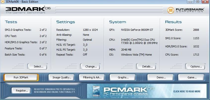

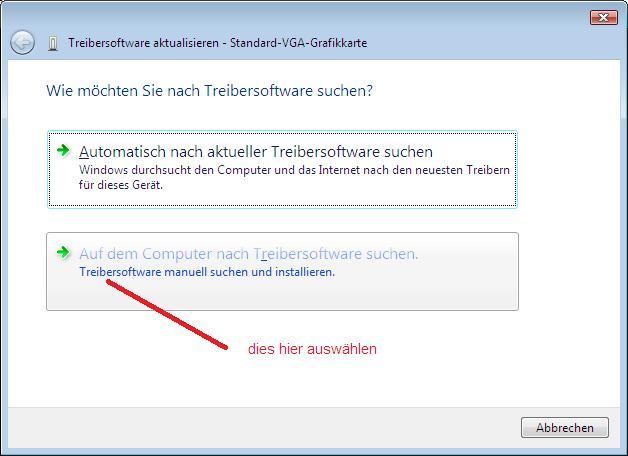

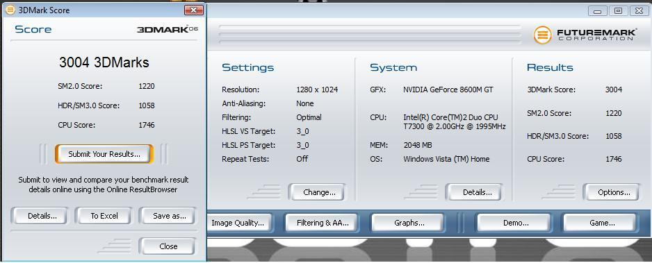

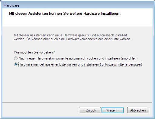

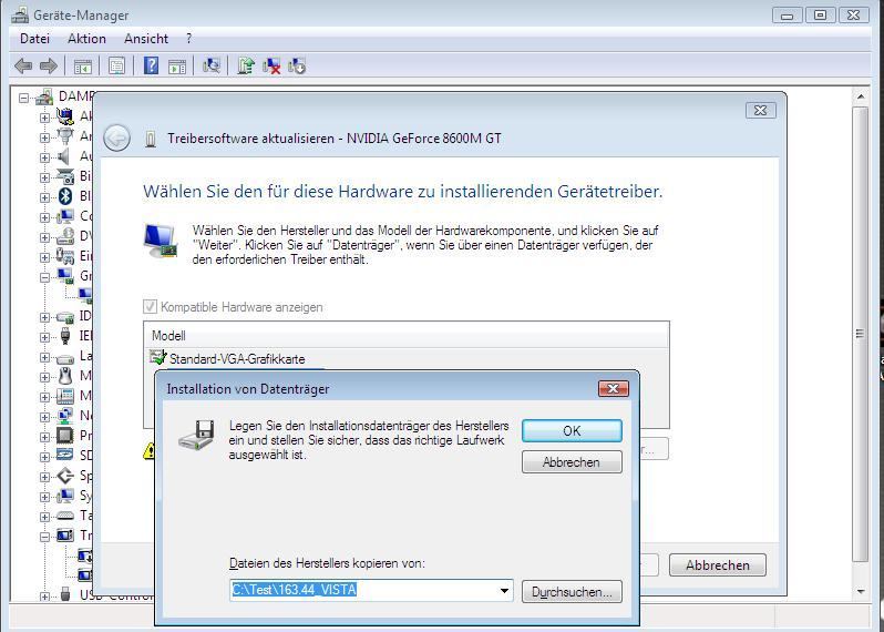

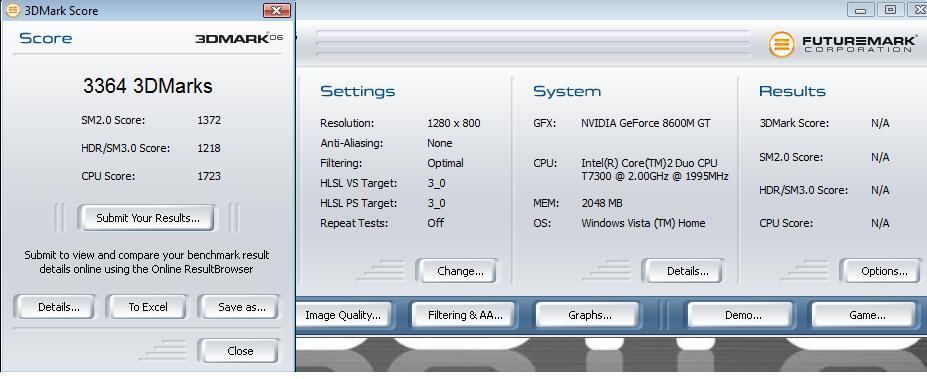

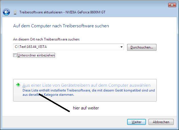

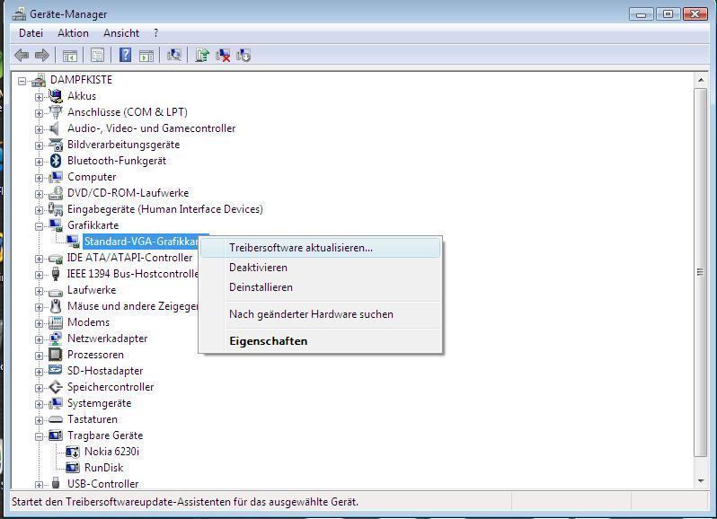

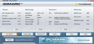

@twicko ,VostroFahrer
Sorry Jungs scheinbar stimmt da irgendwas mit den Treiber nicht. Habe nun alles durchprobiert und wie twicko schon beschrieben hat kommt die GraKa nicht zur auswahl.
Das hat mir keine ruhe gelassen da es ja bei mir funktioniert hat. Anbei nun eine neue Version des Treibers da wie ich jetzt erst in einen anderen Forum gelesen habe scheinbar mit den inf.file was nicht gestimmt hat. :wall:
163.44_VISTA.rar hier der 163.69 Download hier nun der aktuelle ink. neuen inf. file 163.74 Download
Edit : 169.01winvista32bitbetafür Crysis .
Zum Installieren des Graka Treibers bitte in den Gerätemanger wechseln und wie in den angehängten Screenshoots zu sehen installieren. Mit den Hardwaremanager funktioniert die installation leider nicht . Wen ihr also den Nvidia 163.44 für euer Vostro haben wollt dann geht das nur wie oben beschrieben über den Gerätemanager.( bitte fragt mich nicht warum das so ist) ich habe keine ahnung.
Wichtig ist das Endresultat und das seht ihr an den Screenshoots .
ciao fire
PS: Und nochmals sorry für die Probleme die manche hier mit den Treiber hatten.
163.44_VISTA.rar
ciao fire
Gute Anleitung! Ne Frage, läuft er dann viel besser? 3D Mark Unterschiede zu erkennen?
Gruß

@tm99
Habe nun 3Dmark06 laufen lassen mit den Nvidia 163.44 und zum vergleich den vorgänger Treiber anbei die Resultate sind knapp 110 Punkte mehr. Besser als nichts. In meiner Einstellung die ich beim Zocken auf dem Vostro bevorzuge 1280*800 komme ich sogar auf siehe Bild 3364 Points. Fraps gibt bei Medal of Honor Airborne folgende Werte aus zum Zocken für NB gar nicht so schlecht wie ich finde :love:
2007-09-14 13:26:57 - MOHA
Frames: 836 - Time: 46801ms - Avg: 17.862 - Min: 14 - Max: 25
2007-09-14 13:34:22 - MOHA
Frames: 82 - Time: 3879ms - Avg: 21.139 - Min: 19 - Max: 22
2007-09-14 13:34:29 - MOHA
Frames: 44 - Time: 2004ms - Avg: 21.956 - Min: 21 - Max: 23
Nicht wundern dass das 2 Bild verwaschen erscheint ist der Effekt bei MOHA wen man ein upgrade bekommt.
ciao fire
