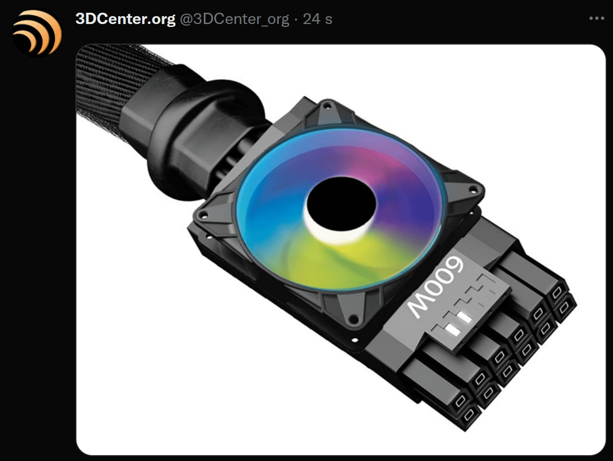

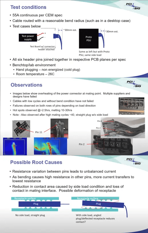

Das ist eine mögliche Erklärung. Die zusätzlichen Erkenntnisse von Igor erscheinen mir jedoch wahrscheinlicher für die aktuellen ausfälle ursächlich zu sein.
Verlötete dicke Kabel auf 0,2 mm kupferhäutchen. Bei riss gehen die 600 Watt durch die mittleren 4 Pins danach wieder durch ein Häutchen auf die äußeren. Die Widerstand durch den kleinen Querschnitt ist gigantisch.
Den letzten Teil habe ich aber akkustisch nicht ganz perfekt verstanden, aber meinem Verständnis nach hängt es auf jeden Fall mit dem kupferhäutchen und dem gelöteten Kabel zusammen, deren Zusammenspiel keine großen Kräfte verträgt.
Zudem kommt es dabei zu Wackelkontakten, die man mglws. Nur bemerkt wenn man 4 Leitungen an die 4 Adapterports anschließt. Bei Kombikabeln wenn jeweils eins für beide rechte bzw. Linke genutzt wird eventuell nicht weil die innen ja eh zu einer Leitung werden.
