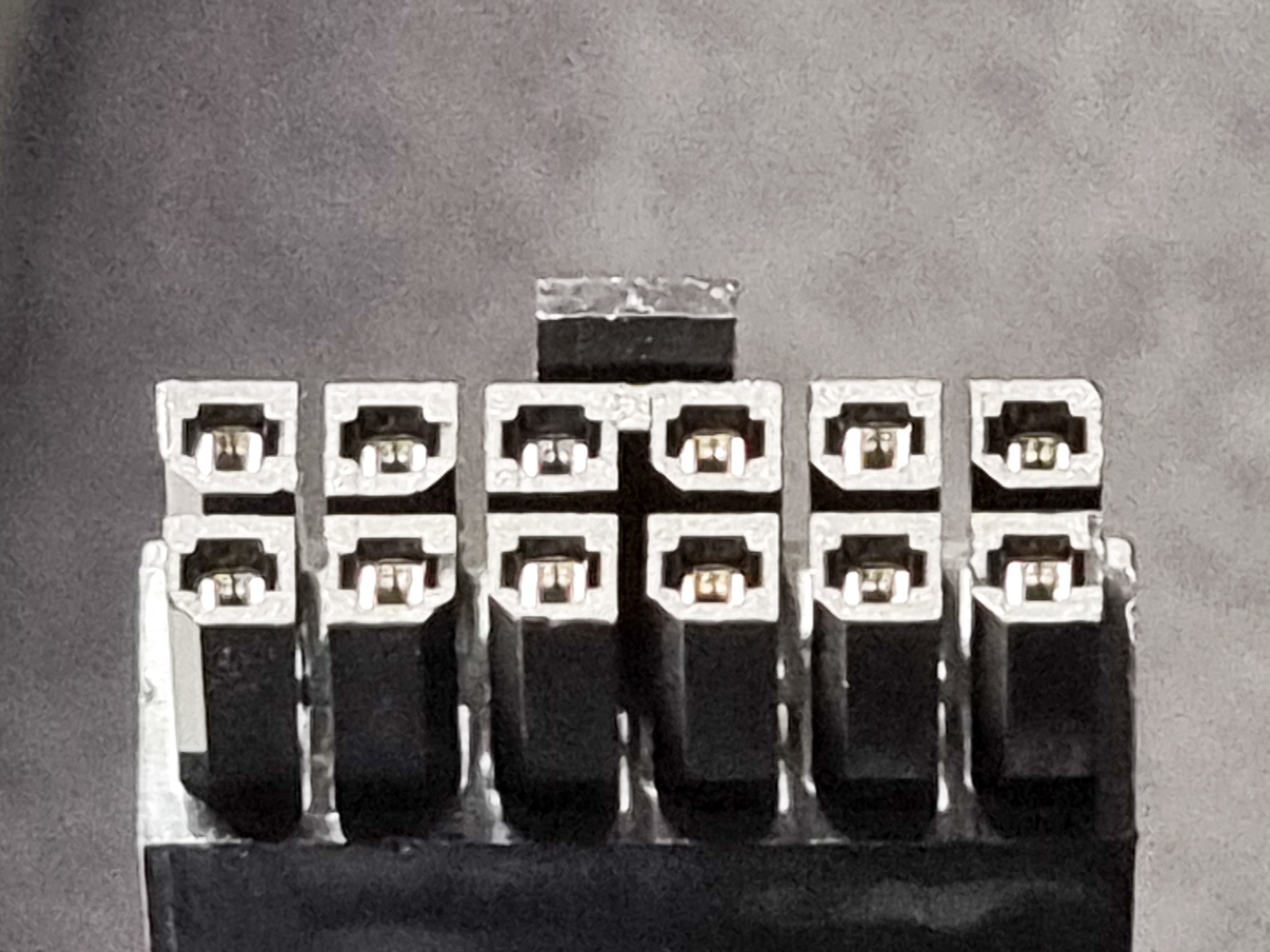

Ich habe mir das gestern bei beiden Nvidia Adapterkabeln (4090, 3080) angeschaut:
- 4090 Adapter: Bei seitlicher Belastung aktuell ca. 0,5mm Spiel in alle Richtungen, vermutlich würde sich das aber bei Dauerzuglast auf den Kabeln mit der Zeit verschlechtern...
- 3080 Adapter: Pins teilweise ca. 1mm nach hinten versetzt, seitliche Bewegung ca. 0,5mm, aktuell 1 Jahr Nutzung ohne seitlicher Biegung:

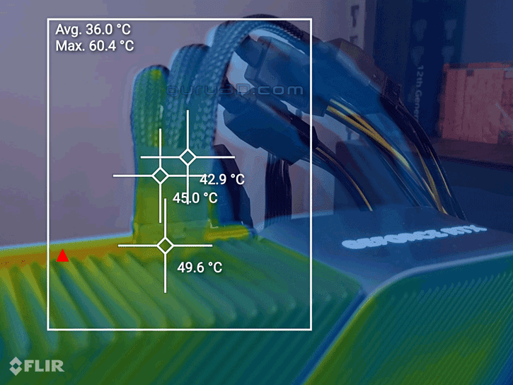

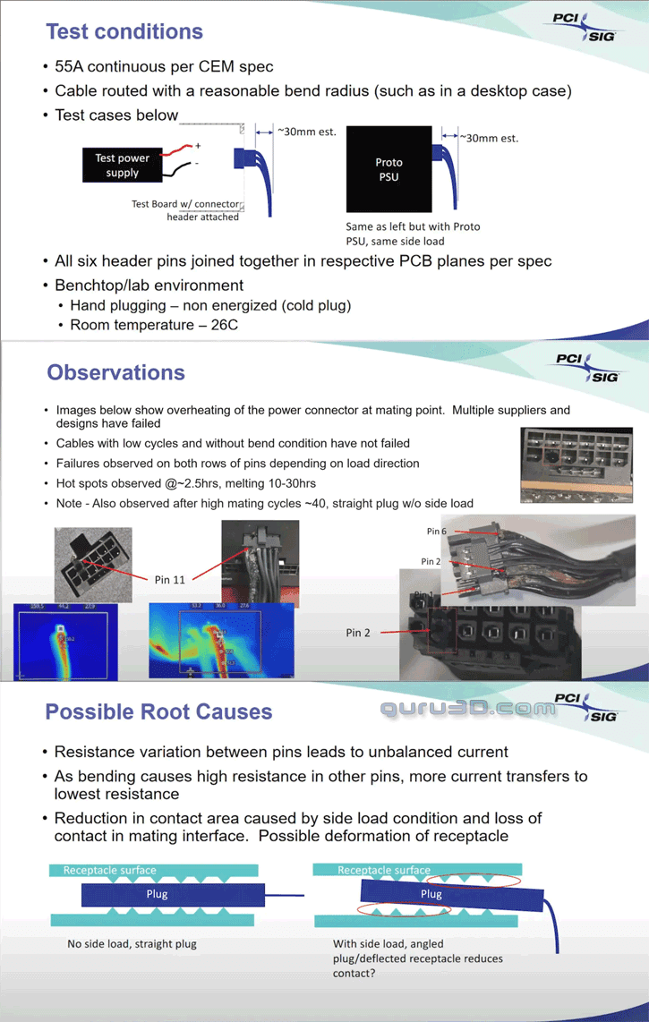

Guru3D: Our findings: 12VHPWR power connectors issues likely due to bending to close to the connector (Link)
  • "...thermal image of the connector and an RTX 4090 FE; here we're running a 450 Watt load looped; we took the thermal image after 30 minutes of runtime... we do not bend the cable close to the connector. As you can see the temperatures are well within acceptable limits."
  • The answer to all this is connectors with a 90-degree bend, as people then will not bed the connectors themselves anymore.
  • In the end, people will bend the cable into position as it's the nature of things; NVIDIA should have anticipated that. Likely we'll see newly updated connectors in the future that reflect or prevent that behaviour.
Guru3D hat hier offensichtlich horizontale Belastung auf dem Stecker. Die sollten das mal 30 Stunden im Loop laufen lassen um die PCI-SIG Befunde nachzustellen. Mich überzeugen 30min Test gar nicht.
