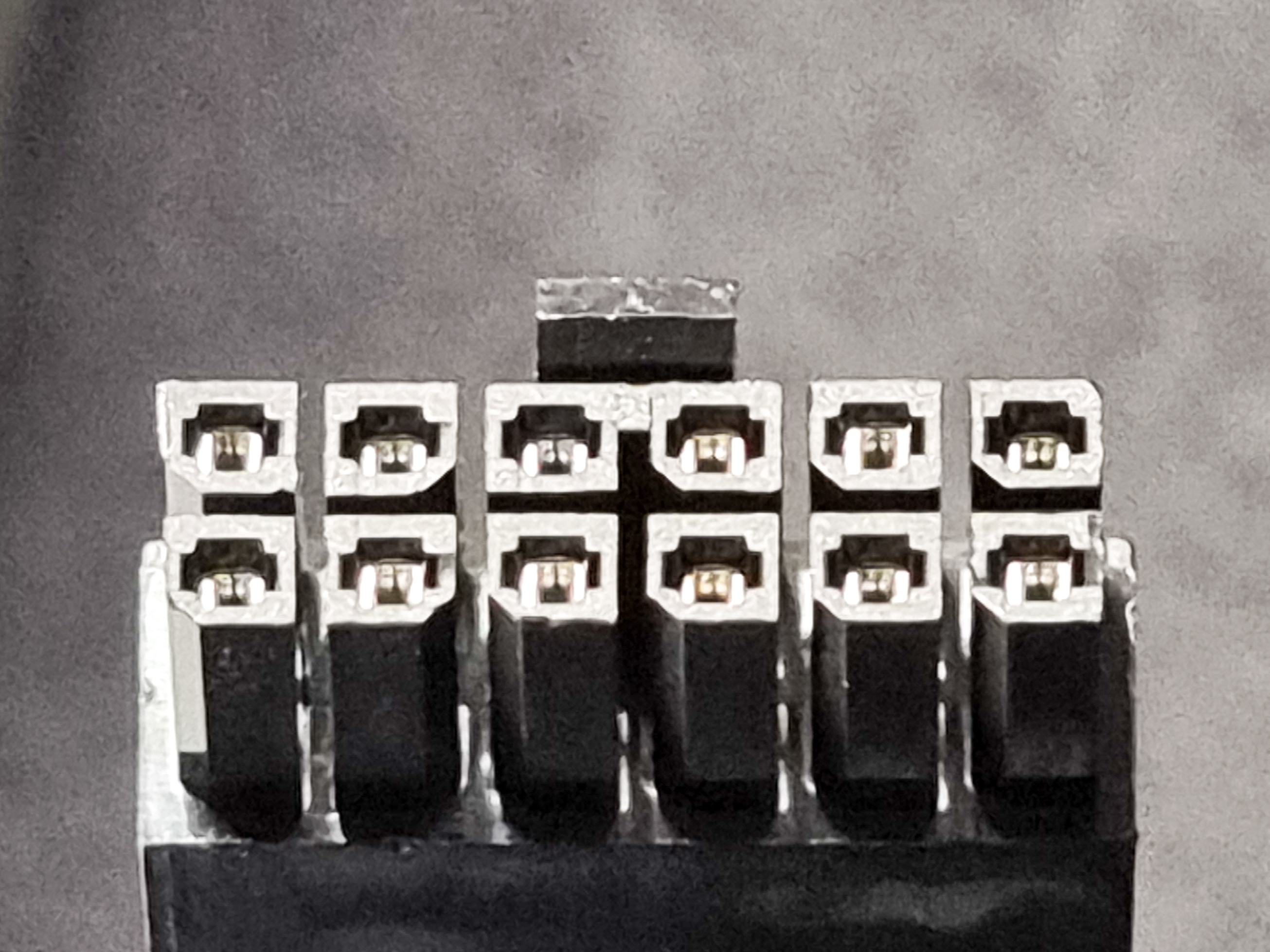

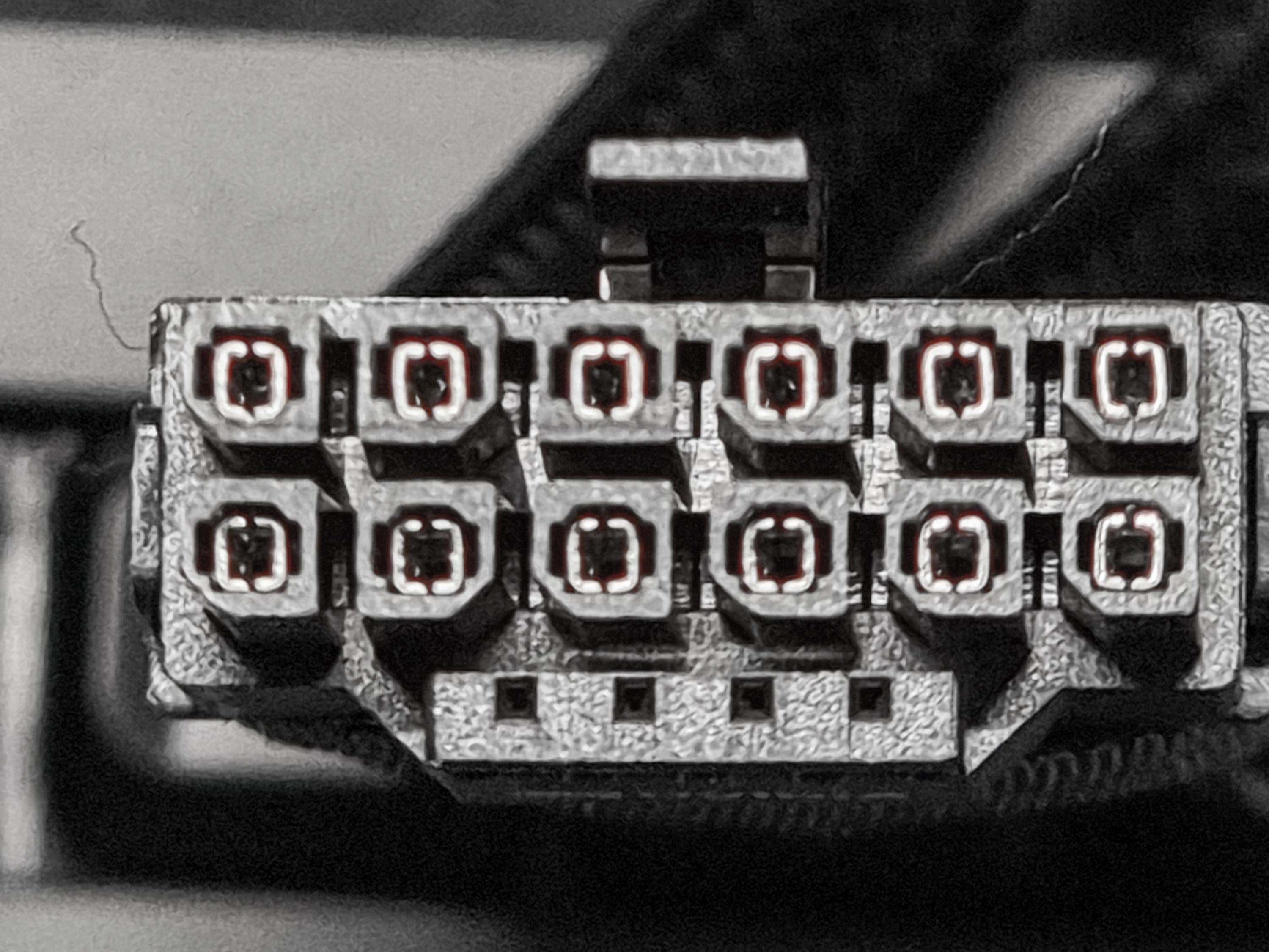

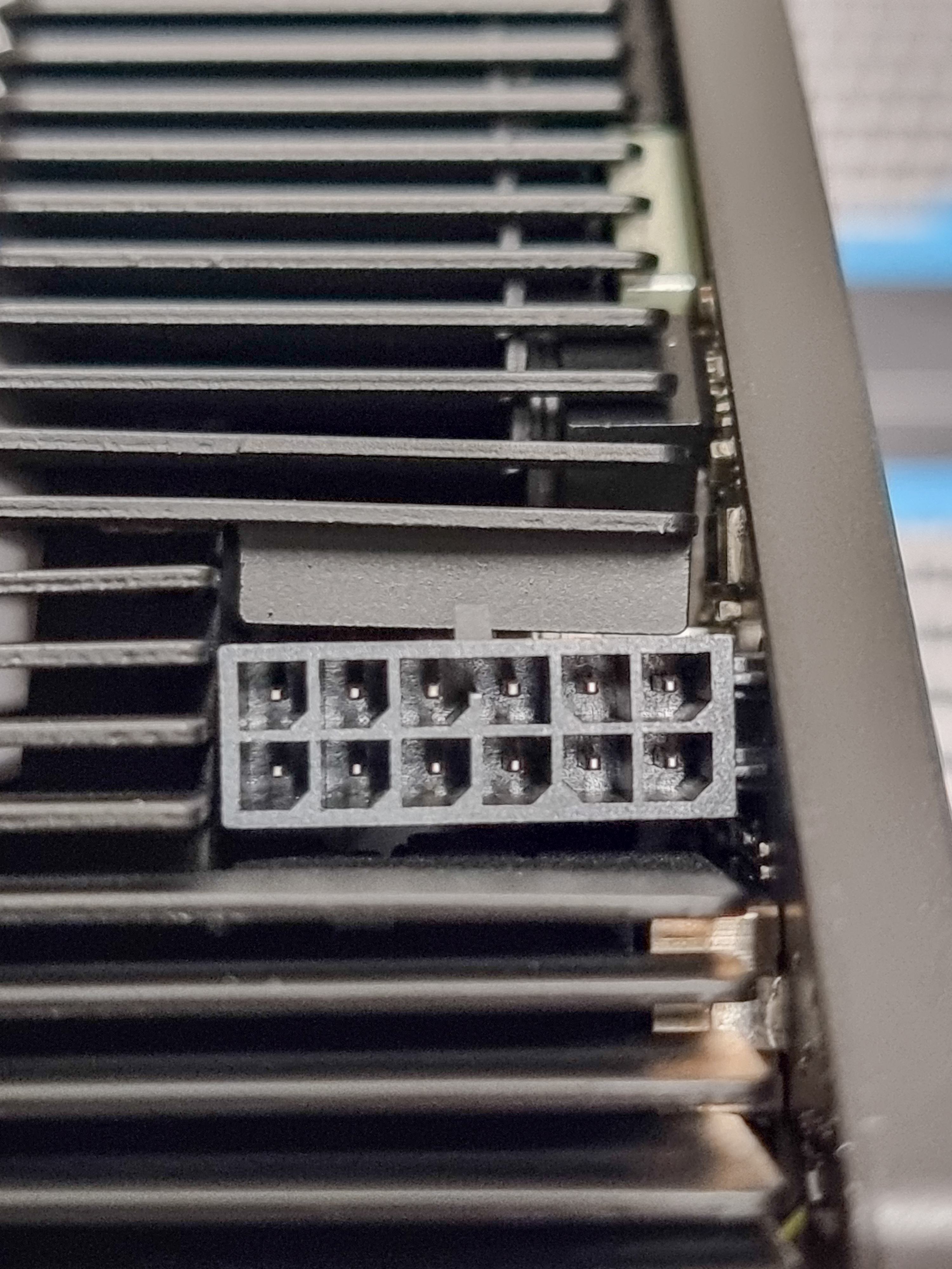

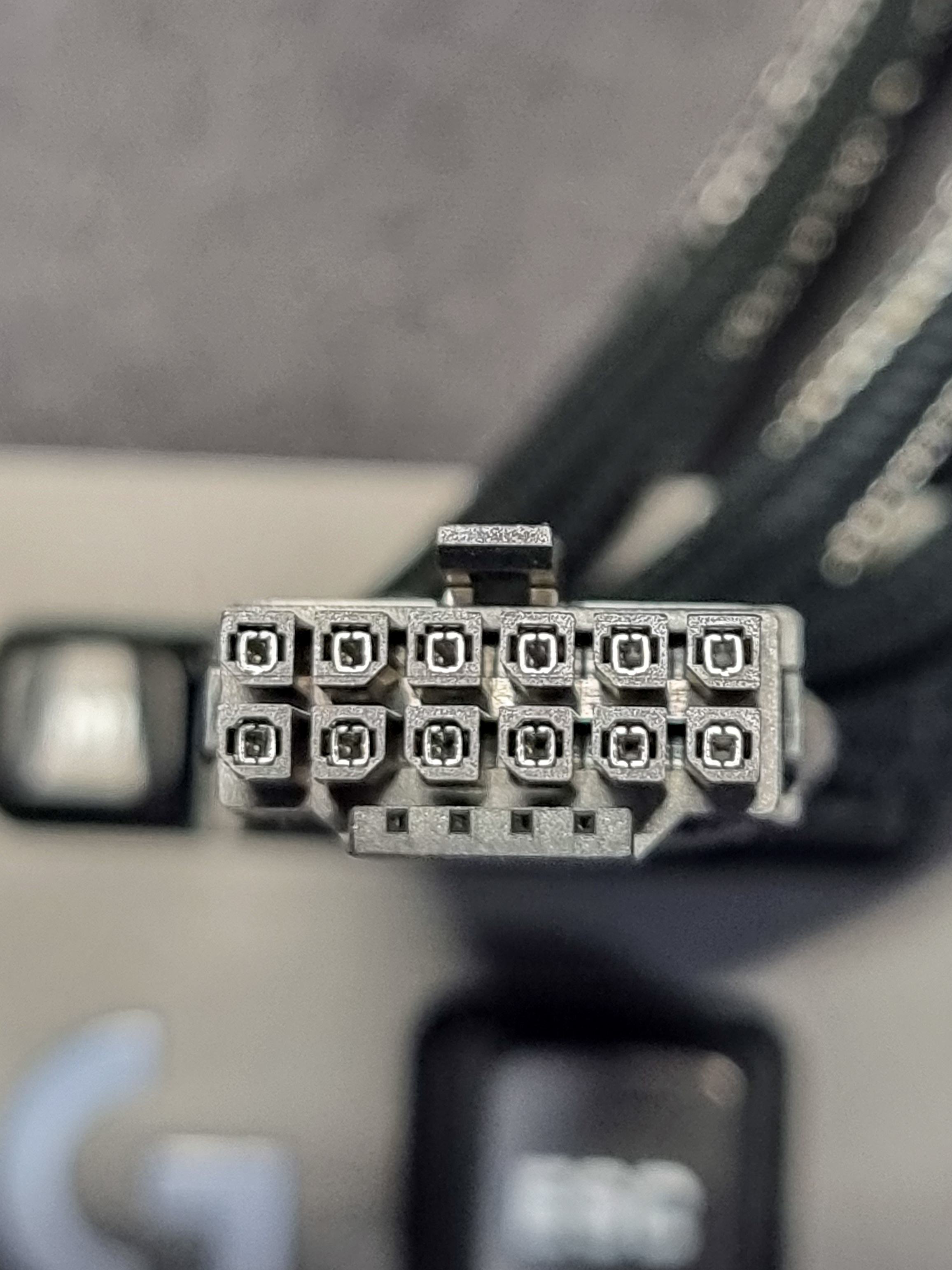

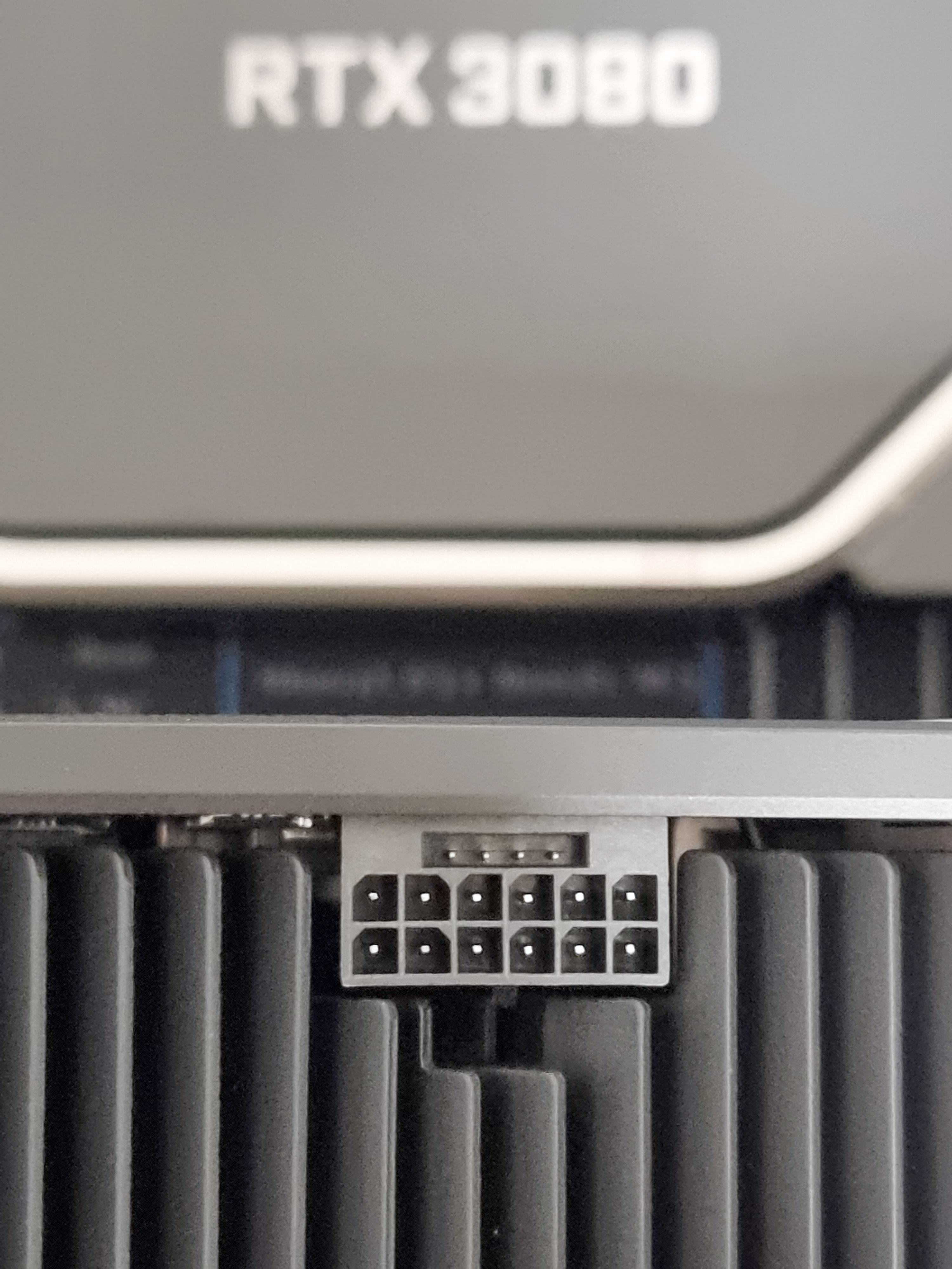

  • Dabei habe ich mir die 12VHPWR Ports und Adapter beider Karten einmal genau angeschaut (siehe Fotos Anhang): 4090 FE = ca. 20 Stunden Vollast, 3080 FE = ca. 1000 Stunden Vollast
  • 4090 FE Adapter: Unbeschädigt, Pins in einer Reihe sind leicht verdreht aber alle auf gleicher Tiefe
  • 3080 FE Adapter: Unbeschädigt, Pins sind alle nicht verdreht aber teilweise 1mm tiefer als die anderen Pins (siehe oben rechts)
  • Beide Nvidia Adapter machen bei genauer Betrachtung keinen guten Eindruck bei horizontaler Belastung, die Pins bewegen sich "deutlich" um ca. 1mm
  • Ich werde den 4090 FE Adapter nicht mehr verbauen

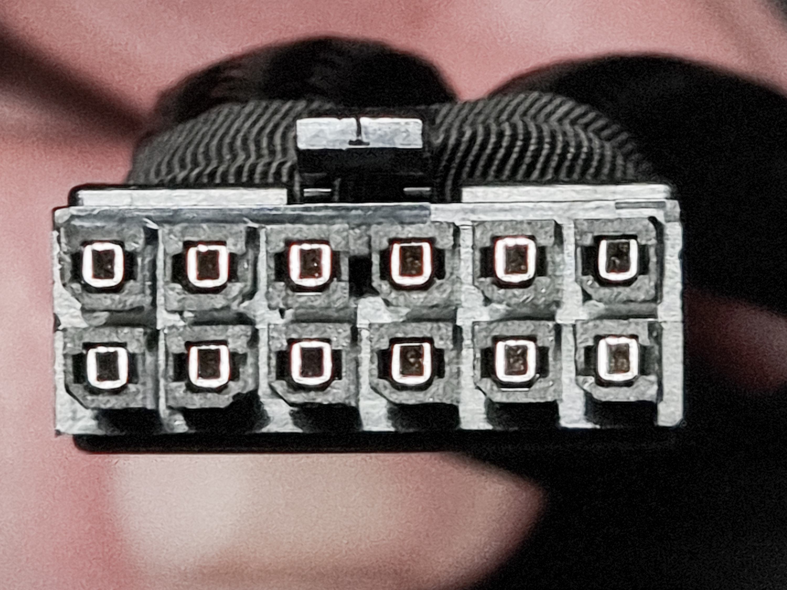

Aber zurück zum Thema, ich habe mir Mal den Stecker angeschaut, meiner Meinung nach sind die Pins viel zu klein für diese hohe Leistung. Egal was ein Hersteller im Labor unter optimalen Bedingungen spezifiziert hat! Im Dauerbetrieb, ggf. noch mit Vibrationen usw. wird der Kontakt nicht besser, da wäre mehr "Material" nicht schlecht für den Übergangswiderstand 😉
