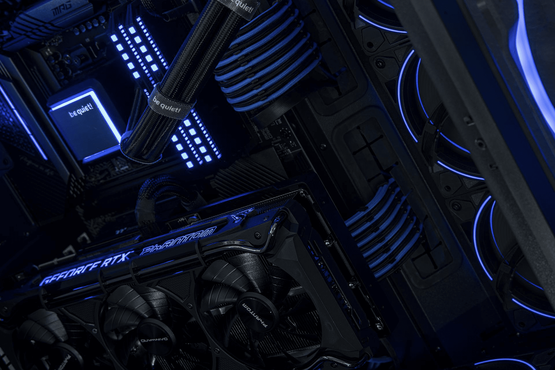

Wenn ich mir einige Systeme hier angucke, wurde da auch ordentlich an den Kabeln/ Stecker herumgebogen.
z.B. aus dem Luftkühlungs-Thread von @kmwteam
Gibt da noch etliche weitere Beispiele. Dennoch, soweit ich weiß, hatte er damit keine Probleme.
Ich sehe nur ein Verarbeitungsproblem einzelner Kabelhersteller. Grundsätzlich ist das einzelne Kabel eine sehr gute Verbesserung gegenüber dem fetten 3x 8-Pin Wulst von früher. Ich hoffe man macht hier keinen Rückzieher wegen 3-4 abgerauchten Karten.
