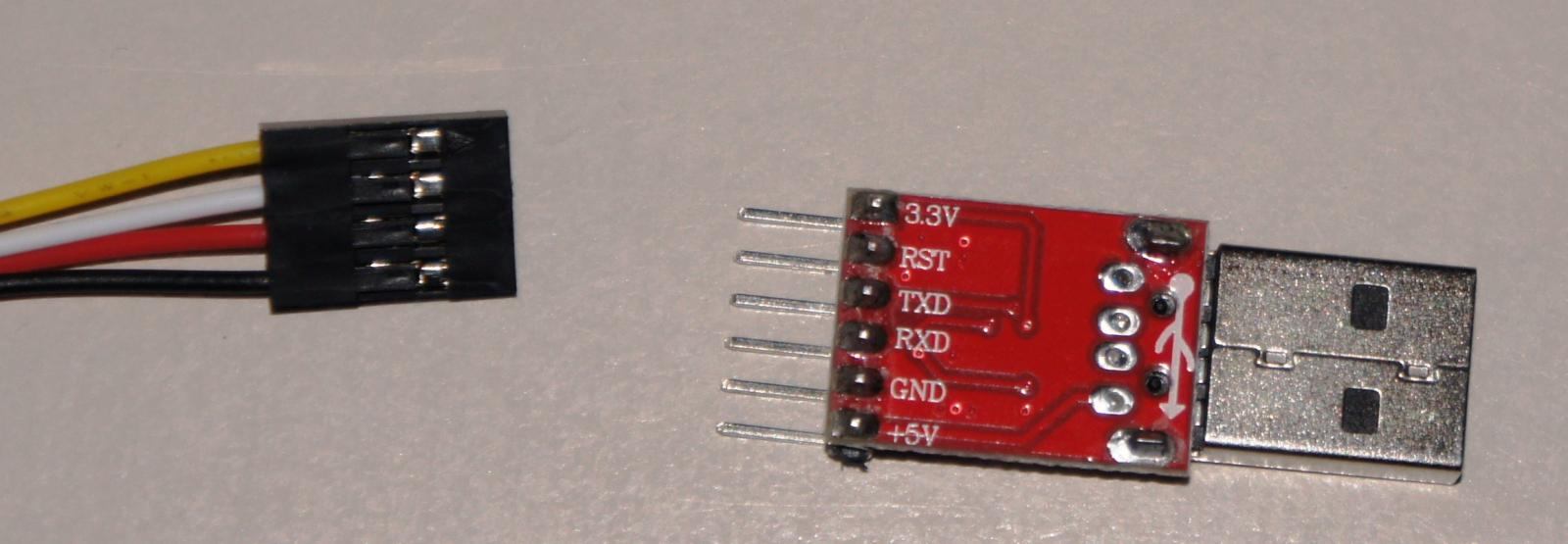

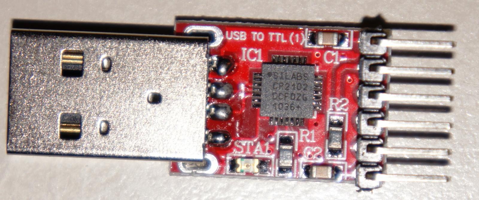

so, ich melde mich auch mal wieder - ich bin der dessen dockstar keine ip bezieht (3 seiten oder so zurück).
Mittlerweile ist mein USB auf seriel (uart) wandler gekommen, und jetzt bin ich schon aufgeschmissen ^^
ich habe mal ein foto gemacht von dem kabel welches dabei lag, und dem wanlder selber.
welche "pinne" brauch ich nun :confused:
und wenn das kabel dann an der dockstar angeschlossen ist, wie kann ich dann eine verbindung herstellen? mit putty?

[1][] GND --- GND \
[][] TXD --- RXD ------ Adapter
[][] RXD --- TXD /
ja putty und pin 1 ist mit einem weißen dreieck gekennzeichnet RxD und TxD kreuzen daher kannst das beiliegende Kabel nutzen

Wuuuhuuu ich bin drauf :) kein Plan wrum das zuhause nicht funktioniert hat. Nun hab ich im putty die Bash und kann loslegen.
ich trollo, hab ich doch wirklich vergessen das foto hochzuladen -,-
ok, ich werde das mal später probieren.... also einfach kabel dran, und die dockstar einschalten, und schon soll ich was sehen ?

so, ok ich hab mich mal getraut eine verbindung aufzubauen.
dabei bekomm ich folgende ausgabe nach dem einschalten:

wenn ich "dhcp" eintippe, dann bekommt die dockstar mittlerweile eine ip, und versucht ein image zu laden.
Du musst recovern. Siehe hier, gleiches Problem:
http://www.hardwareluxx.de/community/f101/der-20-server-part-2-a-751820-28.html#post16048844
und zwei Posts weiter unten geht sie wieder
