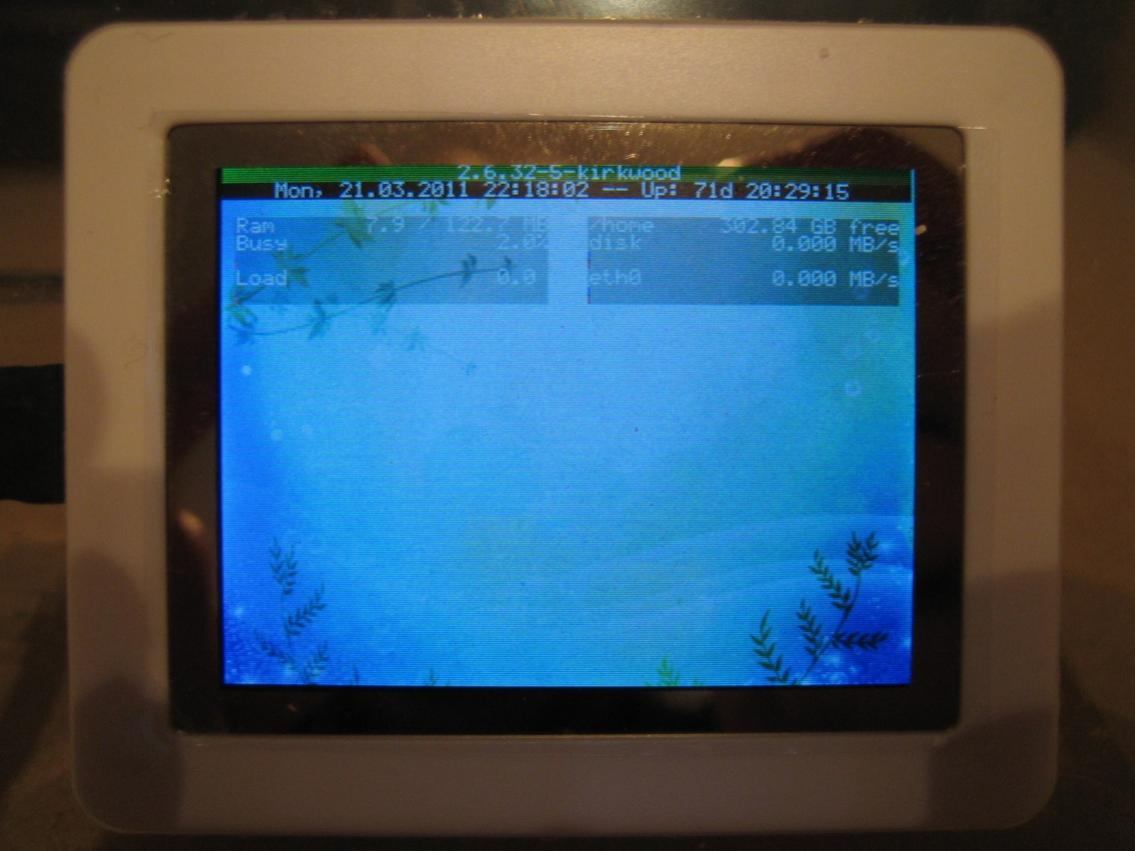

Ich hab lcd4linux mal bit Bildunterstützung kompiliert, benötigt libgd2-noxpm (-dev fürs kompilieren), fertiges Kompilat für die Dockstar unter Index of /~dockstar/lcd/
Wie es aussehen kann, hab ich mal angehangen.
Und so nebenbei:
apt-get update ; apt-get upgrade hat mal wieder den kernel geupdated, aber die uInitrd etc nicht, da muss wieder händig mkisofs aufgerufen werden, sonst bootet die Kiste sehr wahrscheinlich nicht mehr.
