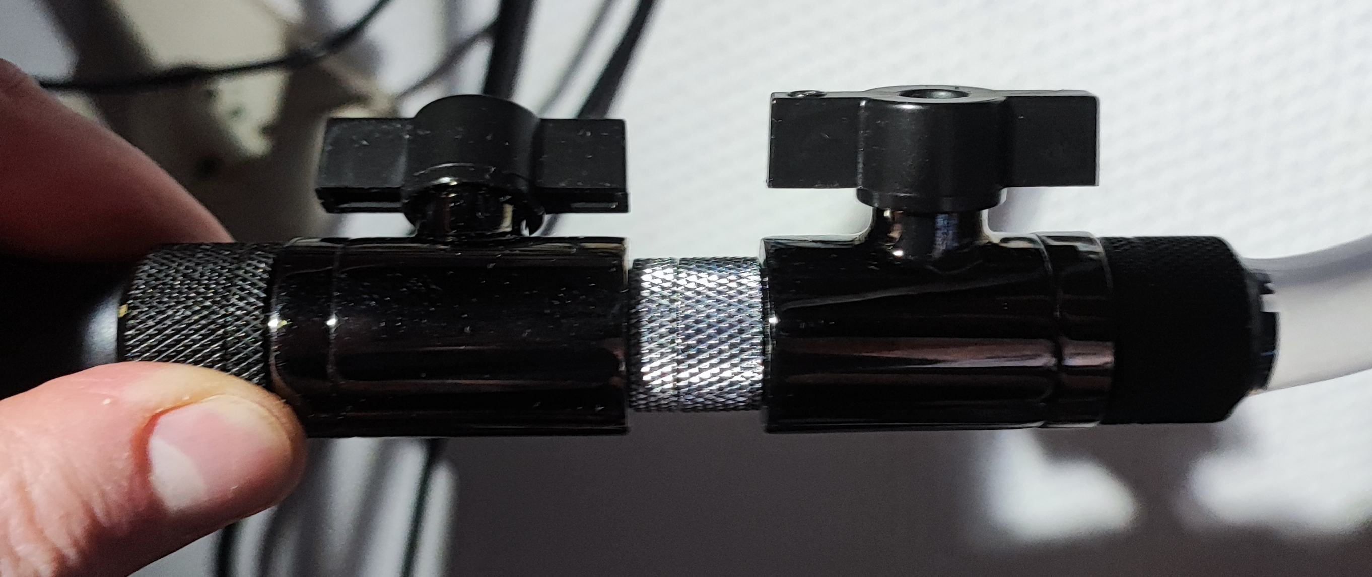

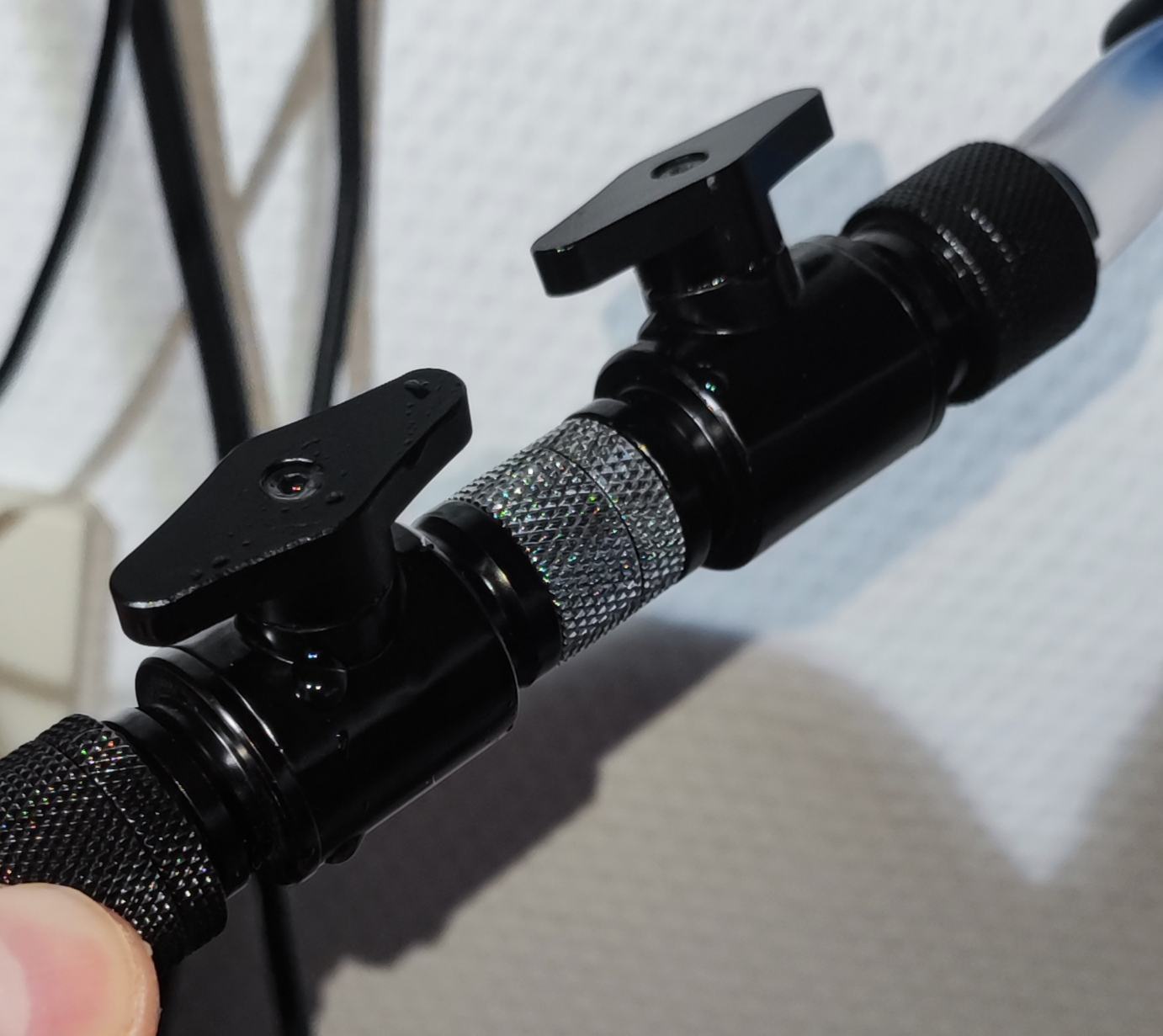

...ich bin immer noch Fan von Kugelhahn <---> drehbarer Doppelnippel <---> Kugelhahn.
Für das gelegentliche Abbauen sehr tauglich, Taschentuch / Zewa reicht für den Rest im Doppelnippel aufzufangen aus, null Durchflussbremse. Nachteil: je nach verwendeten Kugelhähnen teuer, da man 4 Stück braucht.

Kann ich mit gutem Gewissen weiterempfehlen: https://www.hardwareluxx.de/community/threads/intern-zu-extern-keller.1288509/page-4#post-28530557
Die Hähne von Aliexpress aus Frankreich sind auch in Ordnung.
Als Doppelnippel würde ich aber auch etwas drehbares empfehlen: https://shop.watercool.de/Barrow-G1-4-Doppelnippel-drehbar-schwarz

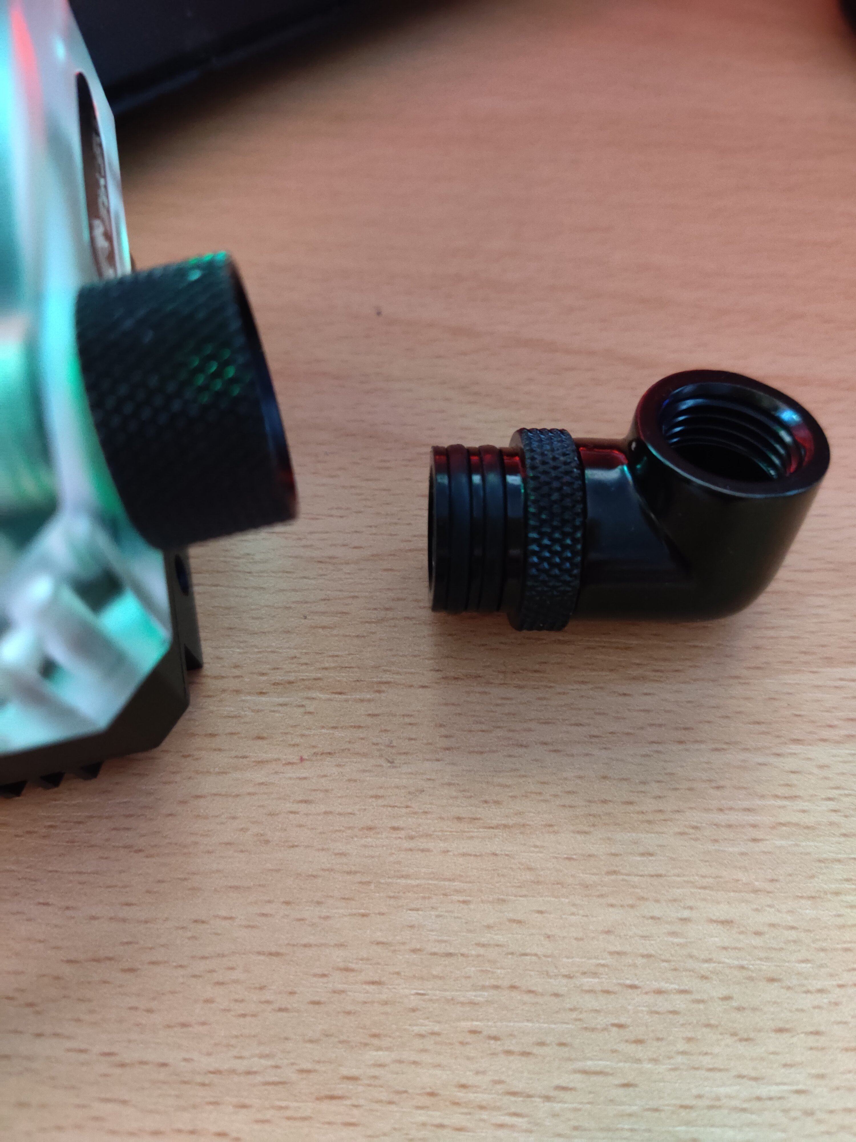

Du hast die Barrow-Doppelnippel einfach auseinander gezogen? Also mit Kevin-Kraft:ROFLMAO:
hatte nen agb auf ner bykski pumpe damit verschraubt und da der agb ziemlich schwer ist kam es beim rumhantieren und probieren auseinander :whistle:. brauch garnicht viel kraft, aber auch komplett dicht bei 100% mit ner D5 ohne radi/block im loop also voller druck.

Danke vielmals. Werde auch komplett alles auf Kugelhähne umrüsten.

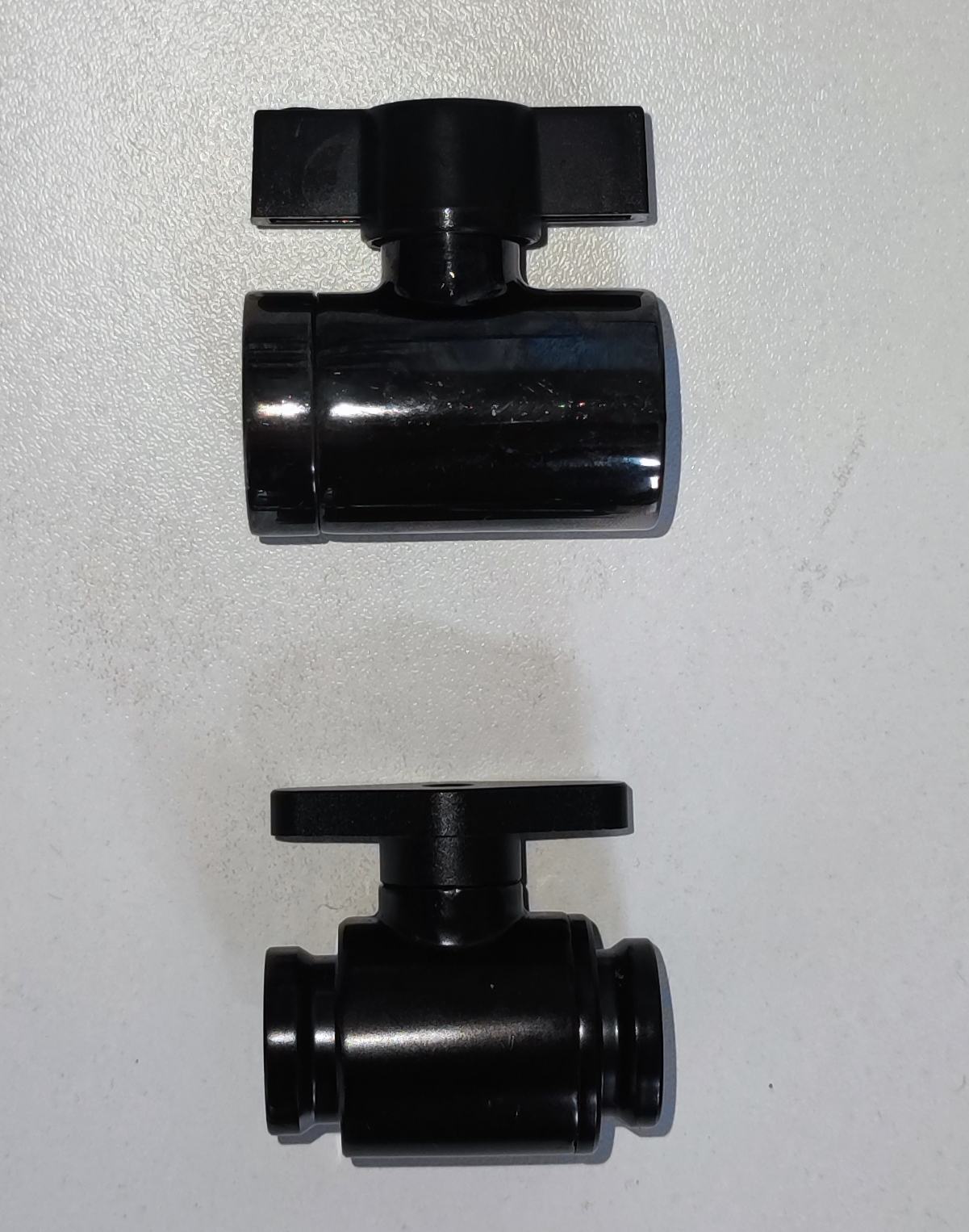

Ich habe hier ca. 6 Euro pro Hahn gezahlt:
Sind die sicher Messing bei Dir?

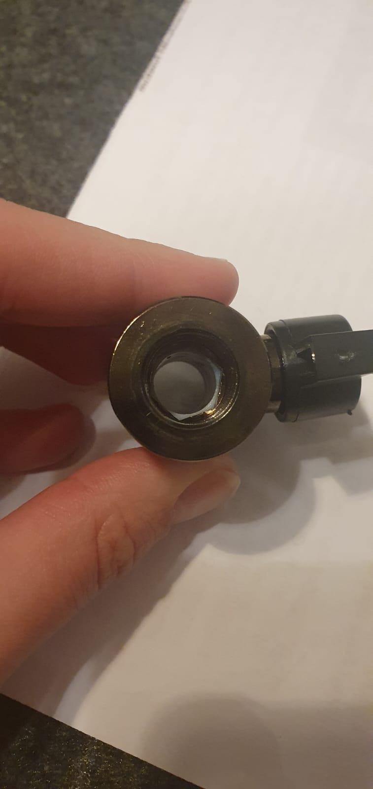

Also von der optischen Qualität her, sind die NoName-Kugelhähne deutlich schlechter (Kratzer, ungleicher Lack etc.) als die EK. Aber die kosten auch nur ca. die Hälfte.
Ferner sind die Ebay-Kugelhähne außen sicher nicht vernickelt, sondern lackiert.
Innen sehen die Kugeln sehr ähnlich. Eventuell vernickelt.
Hier der EK (ca. 14-16 Euro)
Hier der Ebay NoName Kugelhahn (ca. 7-9 Euro)

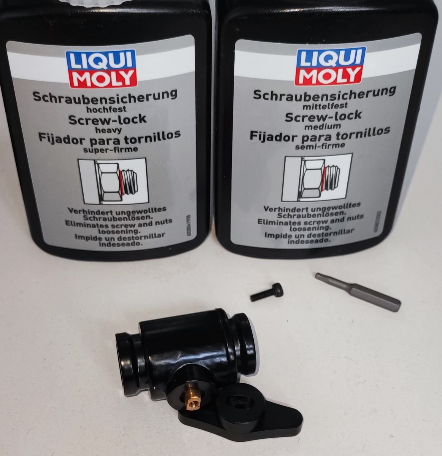

Man sollte die lockere Schraube des Hahns jedoch mit Schraubensicherung versehen.
Mir persönlich gefällt der EK besser.
Es ist vermutlich eine persönliche Präferenz zwischen Budget und Optik/Sicherheitsempfindungen.

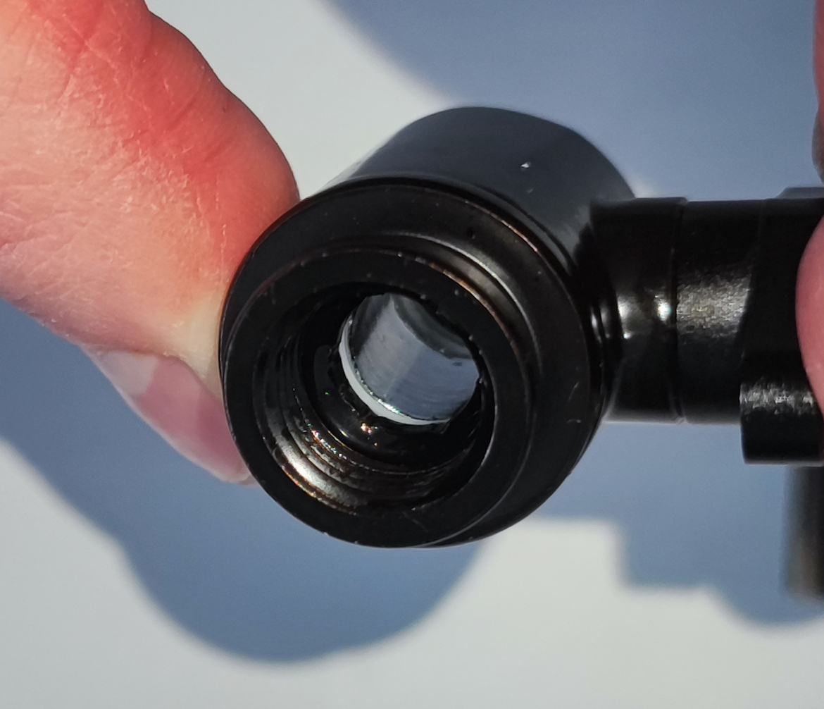

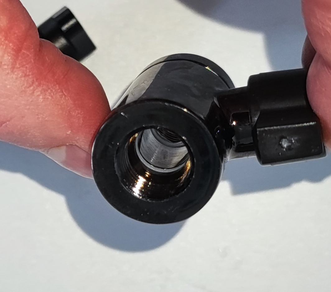

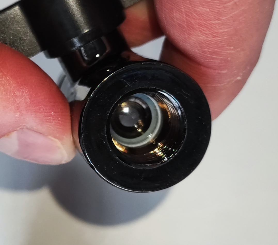

Habe alle Kugelhähne ausgepackt. Von sechs Stück sind drei optisch einwandfrei, zwei OK und einer eher mangelhaft.
Was für eine riesen Scheisse.

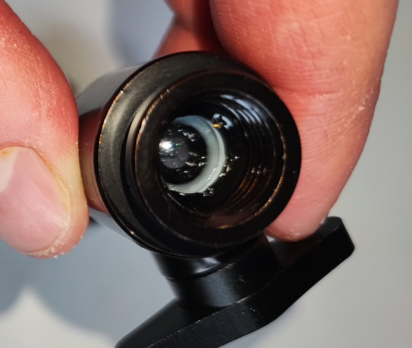

Die China Kugelhähne sind alle undicht - nicht kaufen. Wasser kommt aus dem Drehmechanismus.
Die EK halten dicht.
Wer billig kauft, kauft zweimal...
