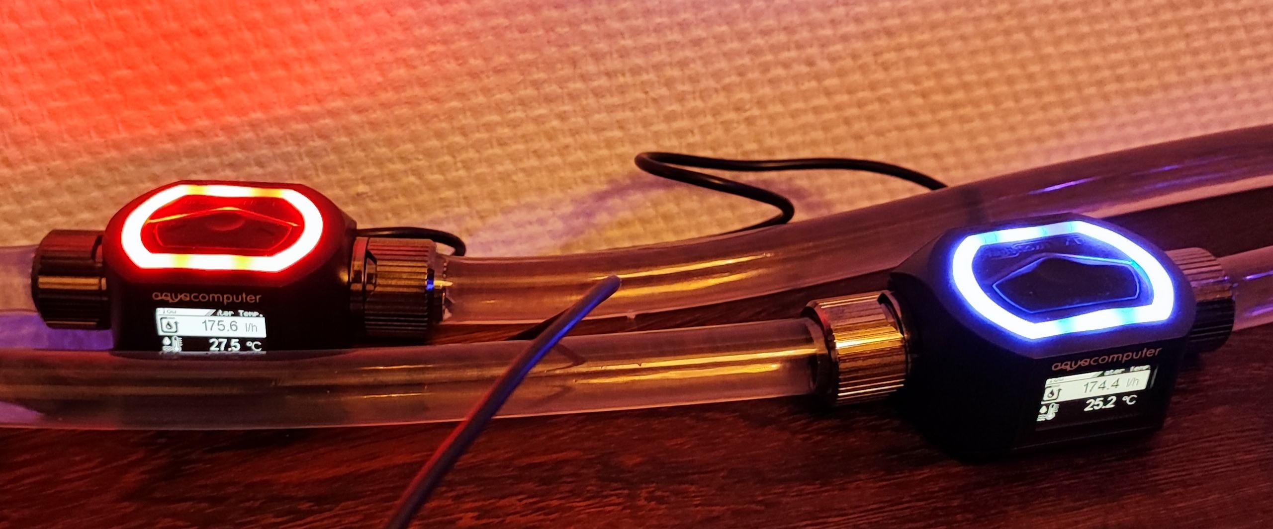

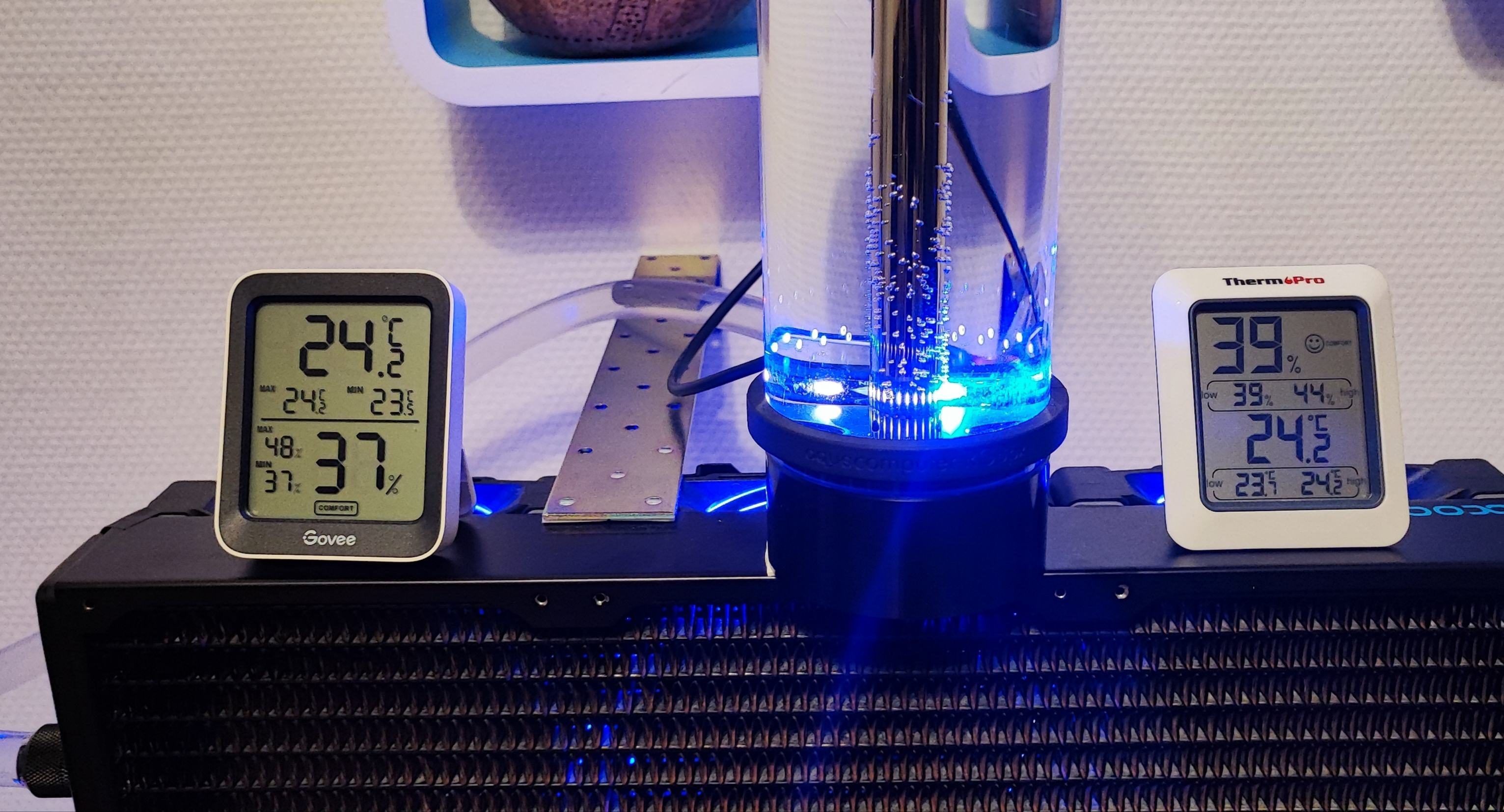

Habe gestern Abend noch Gaming-Temperaturen getestet mit "Ready or Not" und max. OC
Es war noch etwas Luft im System - wurde erst ca. 90 Min vorher frisch befüllt.
Messung nach ca. 45 Min Spielbetrieb.
Ambient: 24,2 Grad
Kaltwasser (nach 3 Radis): 25,2 Grad
Warmwasser (nach 3090 und 3700X @ OC): 27,5 Grad
Flow: 175 l/h

Ich habe das Gefühl, dass die Temperaturen etwas besser sind - aber wieso ist der Flow so stark eingebrochen?
Leistung passt. Evtl sogar einen Tick besser.
