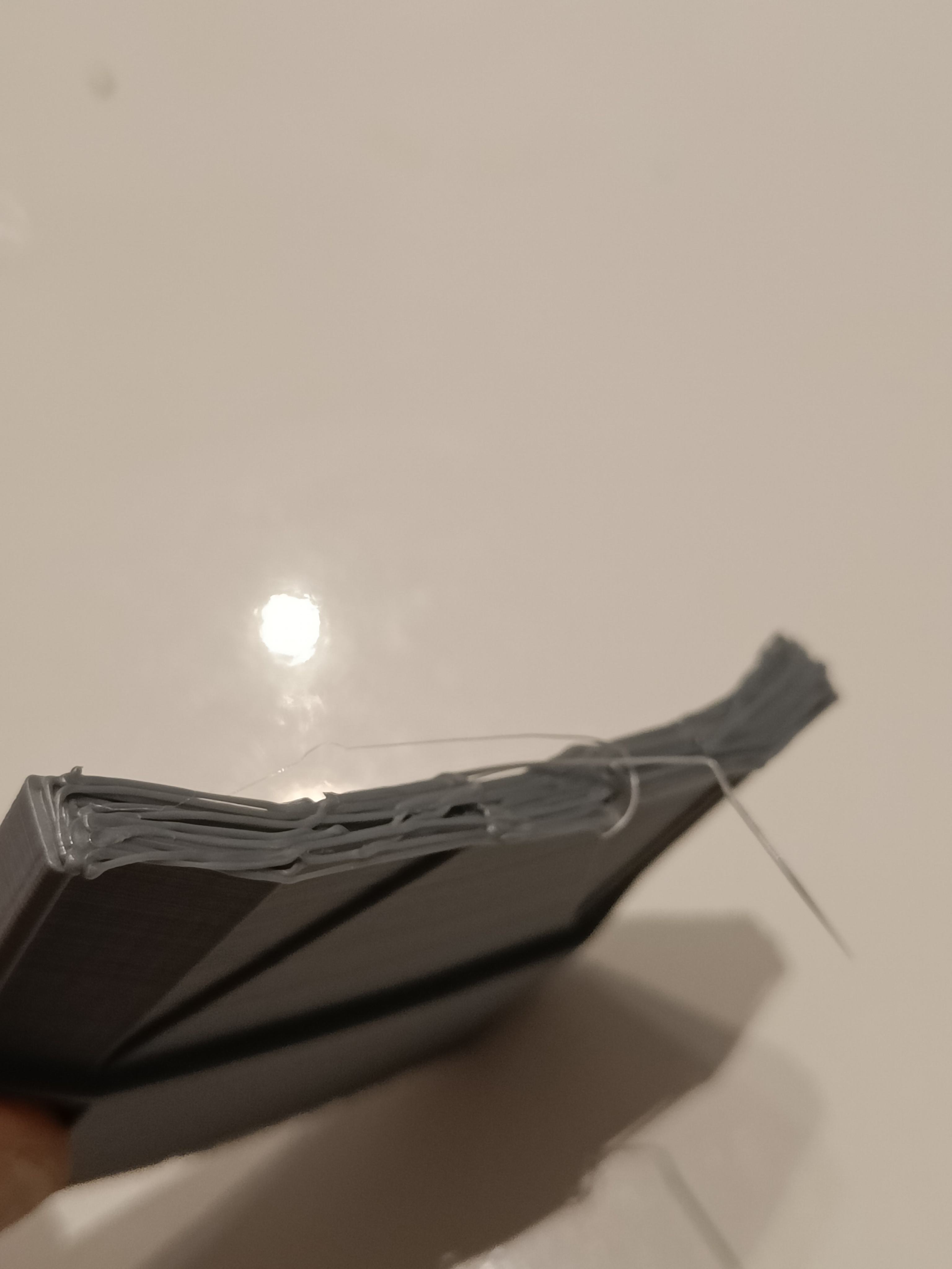

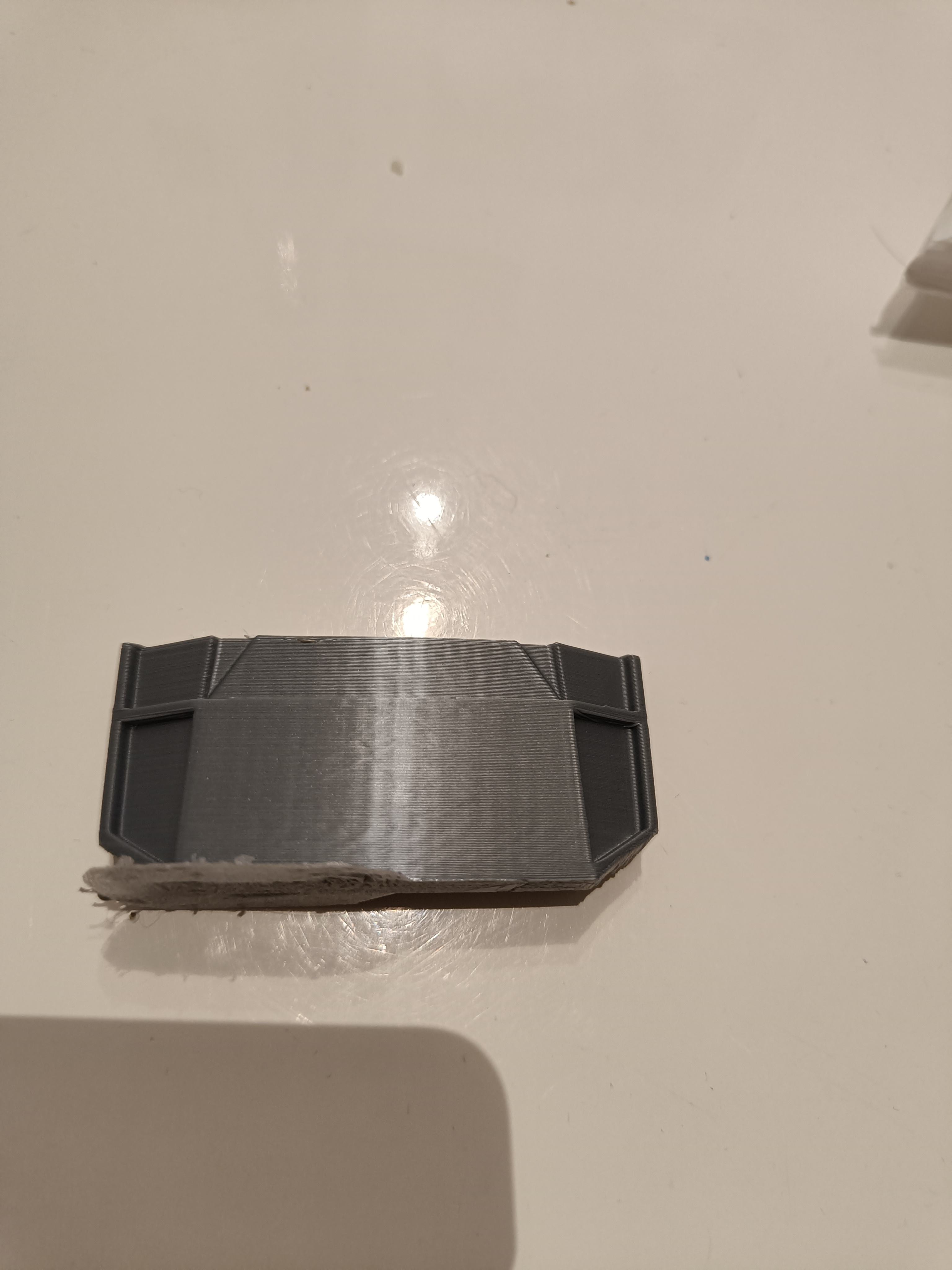

Ich hab hier ein Problem mit meinem Druck auf meinem Sidewinder X2.
Nachdem ich das erste Teil ohne größere Probleme gedruckt hatte (#1.168) habe ich das gleiche Teil nochmal drucken wollen. Diesmal mit weniger Wandstärke.
Jetzt nachdem ich ein paar Parameter verändert habe, fällt der 3D Druck nach unterschieden Zeit um, wobei ich nicht genau weiß was da passiert da ich nicht permanent neben dem Drucker sitze.
Das ist mir jetzt schon 3x passiert. Ich hab nach dem 2. Fehlversuch die Ausrichtung geändert, hat aber offensichtlich nichts gebracht.
Kommt euch dieses Fehlerbild bekannt vor?
Komisch ist, der erste Druck der erfolgreich war (#1.168), war nicht sauber ausgerichtet, hier hat der Drucker nur eine minimale Auflagefläche gehabt und trotzdem komplett gedruckt.
Jetzt liegt die Fläche sauber auf und trotzdem scheint es nicht zu halten?
Temperatur hatte ich nicht verändert.
Lediglich die Wandstärke minimiert und Geschwindigkeit von 60mm/s auf 50mm/s runter.
Drucke auf einem PEI Bett, Sunlu PLA mit 210°c Nozzle und 70°c Bett.
ich hatte sowas mal. bei mir hatte der Slicer einfach immer einen Layer ausgelassen. Warum auch immer... Habe dann den Slicer neu gestartet und dann war alles wieder normal
Ich Drucke nicht direkt über Cura da der Drucker nicht erkannt wird bzw. lässt sich nicht ansteuern. Ich hab die .GCode Datei auf den mitgelieferten Artillery USB Stick gezogen.
Mir fällt gerade ein, vielleicht ist der USB Stick für'n A****. Ich teste Mal einen anderen. Wobei greift der Drucker einmalig auf die Datei zu und hat den Code dann quasi gespeichert, oder liest er permanent vom Stick bis der Druck fertig ist. Eventuell verliert er die Verbindung zum Stick.
dann einfach von nem anderem Stick testen und gut
Na, wenn es denn tatsächlich auch daran liegt sollte. Schau ich gleich Mal.
Druck auch mal nen Brim (Rand) oder Ohren mit, hast ja relativ wenig auflagefläche auf der Druckplatte.
Das wird nichts mit dem Slicer zutun haben, wenn es jedes mal woanders failed.
Was heißt denn der Druck kippt um? == Löst sich vom Bett?
Schauen ob der Abstand zur Plate (Z-Offset) bei den Teilen passt, also den Boden vom gedruckten Objekt anschauen und beim nächsten Versuch zusätzlich im Slicer "Brim" aktivieren.
Schauen ob der Anpressdruck bei den teilen stimmt (Z-Offset) und zusätzlich im Slicer "Brim" aktivieren.
schnella !
So jetzt war ich live dabei.
Das Sch*** Modell löst sich einfach von der PEI Platte. Die Nozzle fährt ruckartig im Eilgang, oder zumindest höher Vorschub, zur neuen Position um die neue Schicht zu drucken. Ich denke diese ruckartige Bewegung hat das Modell gelöst. Ich hatte zwar dieses Mal mit Brim gedruckt, aber die Brim-Schicht war extrem dünn. Da hat wohl Z-offset nicht gepasst.
Die Verfahrgeschwindigkeit zwischen den Schichten war auf 150mm/s. Bin da jetzt runter auf 50mm/s. Und die Brim Schicht sieht jetzt auch deutlich besser aus nachdem ich neu gelevelt habe.
Hast du den halben Brim abgemacht oder kann es sein, dass das Modell im Slicer nicht plan auf dem Boden steht? Sieht zumindest so aus. Der Brim sollte eigentlich vollflächig beim first layer sein und auch nicht "unterhalb" einer Druckschicht. Sieht aus als wäre das Modell 1° schräg gesliced.
Ansonsten - Platte reinigen (Spüli) erhöht die Haftung. Und bei PLA/PETG bietet sich 3DLac an. Sobald die PEI Platte warm ist hält der Print gut und lässt sich dann auch wieder leicht lösen sobald abgekühlt.
Hey,
nein, hab da nichts abgemacht, das kam so raus. Ist aber beim aktuellen Modell tatsächlich auch so.
Die Voreinstellungen beim Brim hab ich so gelassen.
Tatsächlich war es anfangs so, dass das Plug In Tool "Auto - Orientation" das Modell nicht sauber Plan ausgerichtet hatte.
Und danke für die Tipps, schau ich mir an 👍

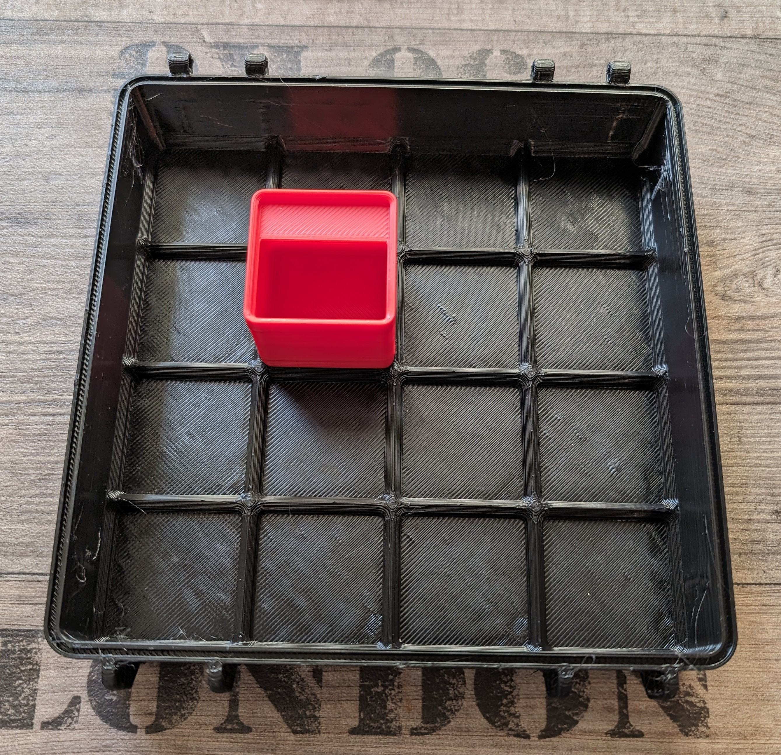

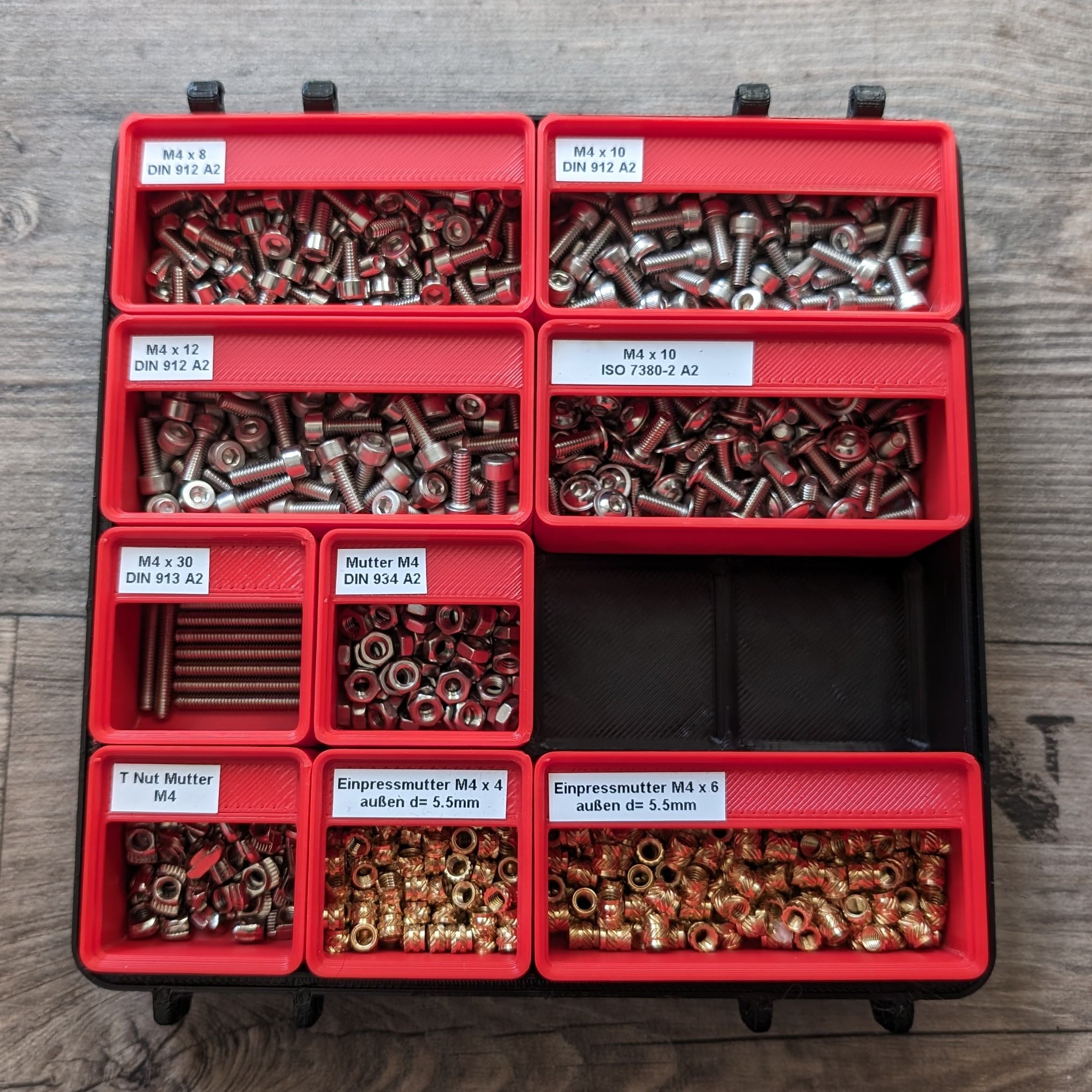

So der erste Unterteil einer Gridfinity Bin Box ist gedruckt:
Edit:
So sieht's dann quasi befüllt aus:
Werden einige solcher Boxen, nach meiner Großbestellung bei Schraubenkasten.de 😆

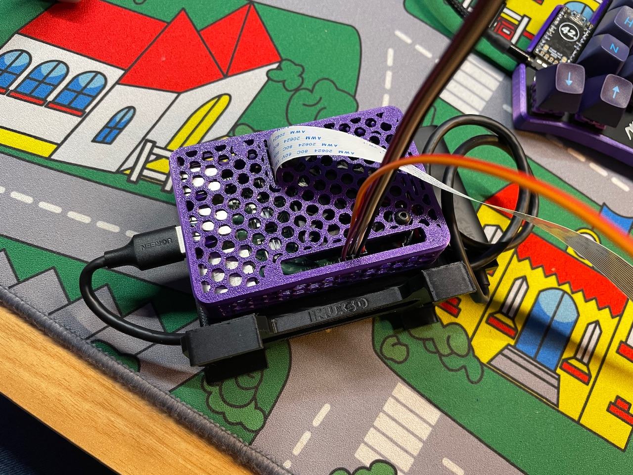

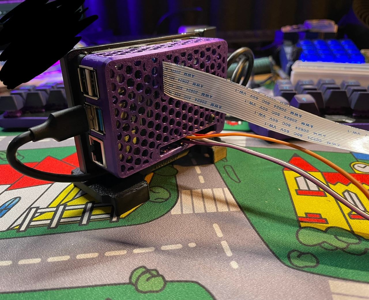

Nachdem der Pi jetzt meine alte SSD bekommen hat, musste ein entsprechendes Case dafür her. Ist jetzt eine Mischung aus drei Projekten, Top aus dem Maolo Snap Fit, dazu ein passender Bottom Remix an der SSD und der vertikale Ständer ist von dem TerraPiX
