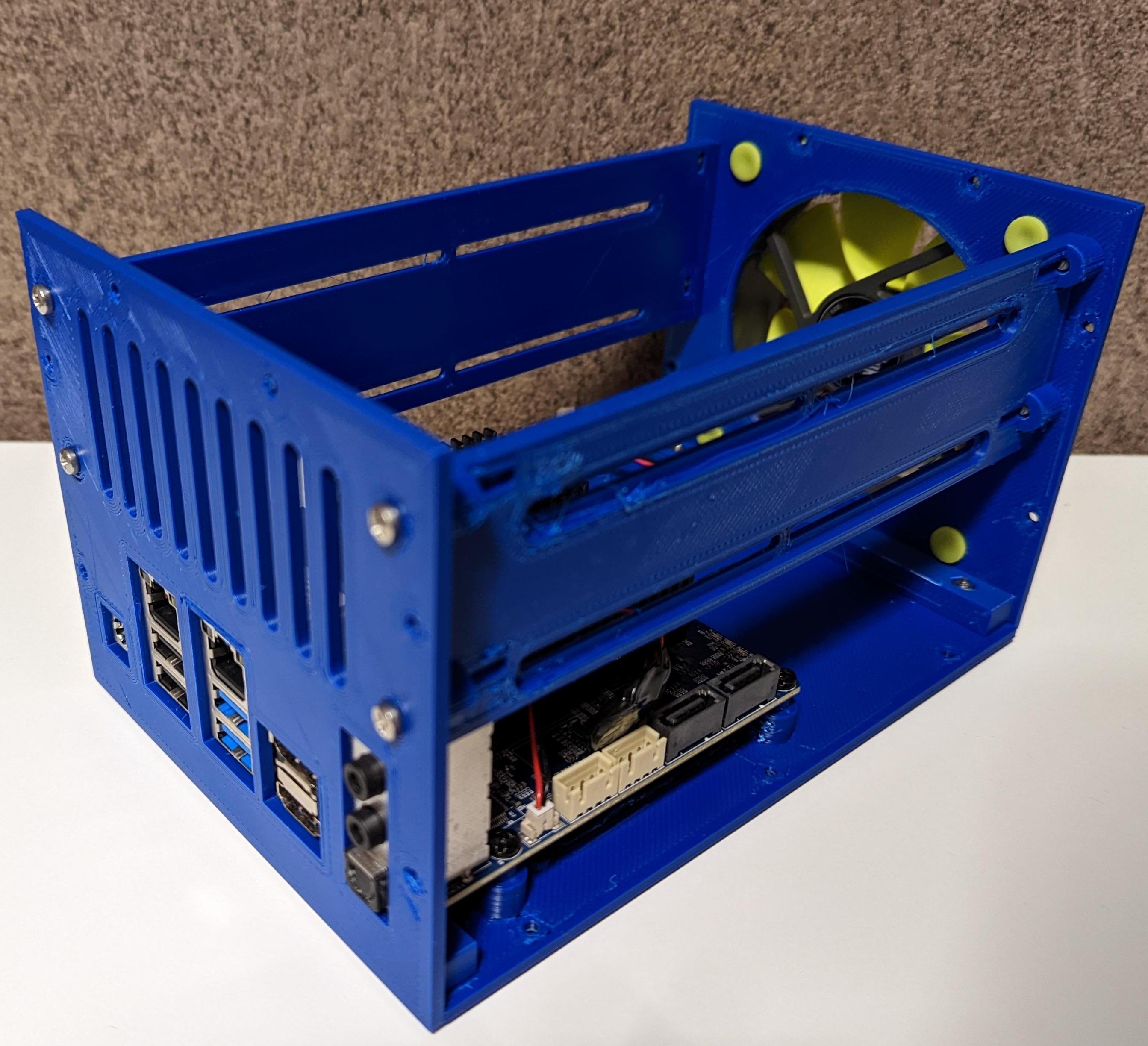

Esun Pla+ White
215/60 100mm/s
22 min
Irgendwo habe ich den Zwerg schon gesehen
Ist ein öffentlich verfügbares 3D Modell, das werden schon einige gedrückt haben 😉

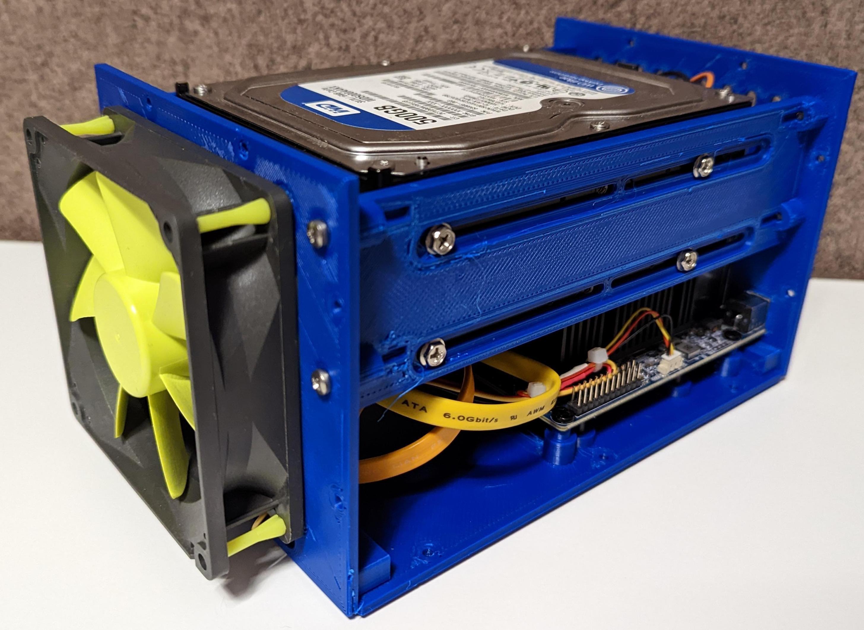

Was ich aber als Verbesserung festgestellt habe ist, dass man die Festplatten-Halter ggf. mit TPU drucken sollte um die Vibrationen zu dämpfen?
Ist aber sowieso erstmal ein Testsystem, die 500GB Festplatten und den Ordroid H2+ hatte ich sowieso rumliegen.

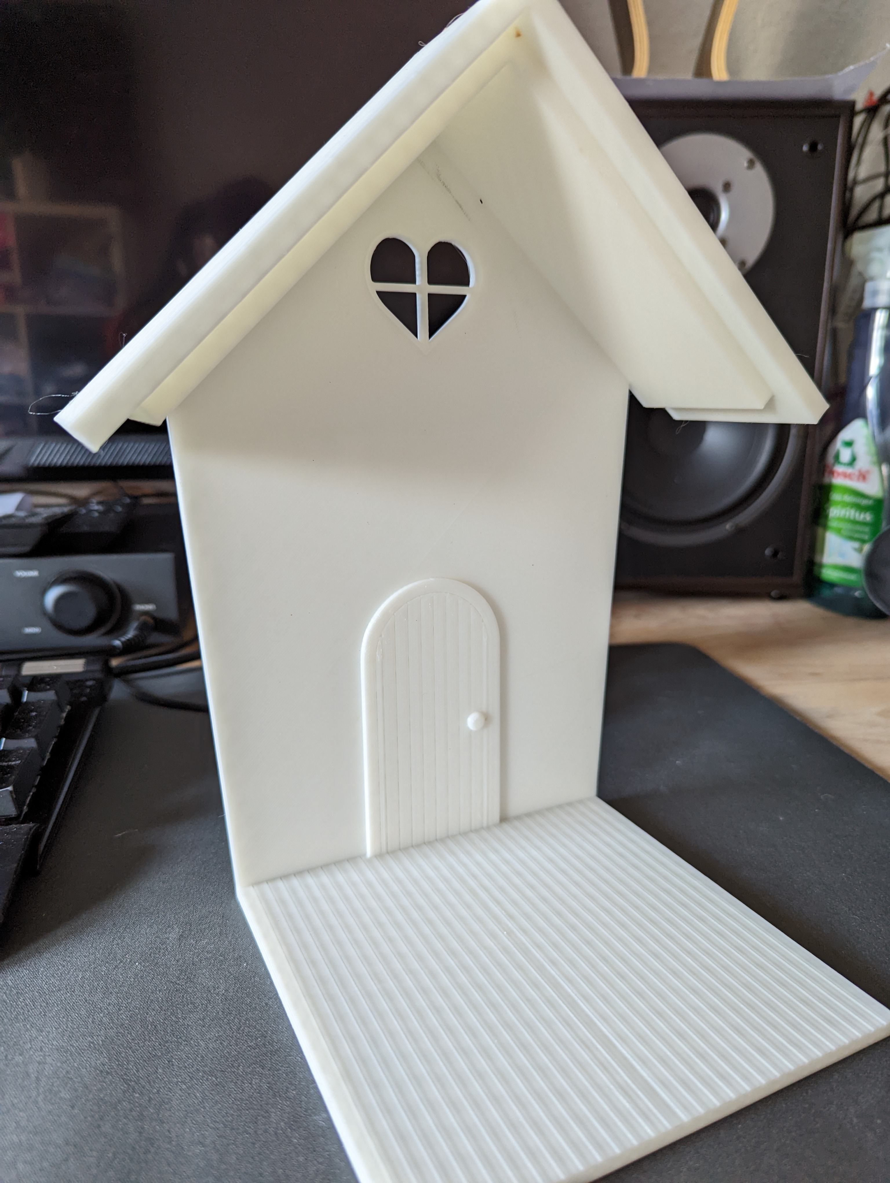

Wichtelhaus
Esun Pla+ Weiss
215/60
Druckzeit bei 100mm/s
14 Stunden

Hmm bin ich zu schnell für oder ist das ein anderes Problem? Ich kalibrier noch mal den E und das PA
Ich glaube nicht, dass das an der Kalibrierung des Extruders oder pressure advance liegt. Du hattest über mehrer Schichten einen kompletten Ausfall der Extrusion... Verstopfte Düse, verwickeltest Filament,...???
Der Druck sieht sonst ja nicht schlecht aus. Ich Frage mich nur, warum der Extruder im Folgenden nochmal gefördert hat???
Grüße fp483
Schau dir mal an ob der Motor vom Extruder richtig funzt. Könnte auch ein Wackelkontakt am Kabel sein.
Ganz einfach zu Testen, Drucke einen Kali Würfel und Ziehe und Biege mal am Kabel und am Stecker
Oder er wird zu Warm und lässt Steps ausfallen.
Spannung an den Motoren kann man mal Nachmessen
Hab mal was anderes gedruckt.. sieht besser aus..
Ich hatte mal so ein ähnliches Problem, da wurden ganze Layer ausgelassen und dann wieder funktionierte das Teil wieder.
Hatte mir einen Wolf gesucht, Stepper gewechselt, Motor gewechselt und auch die Kabel, nichts davon war Schuld.
Die Madenschraube die das Förderrad im Extruder hält und auf einer gefrästen Fläche eigentlich gut Halt hat hatte sich gelöst und manchmal wurde das Rad mitgenommen von der Welle und manchmal nicht.
Habe dann die Schraube eingeklebt und seit dem Ruhe.

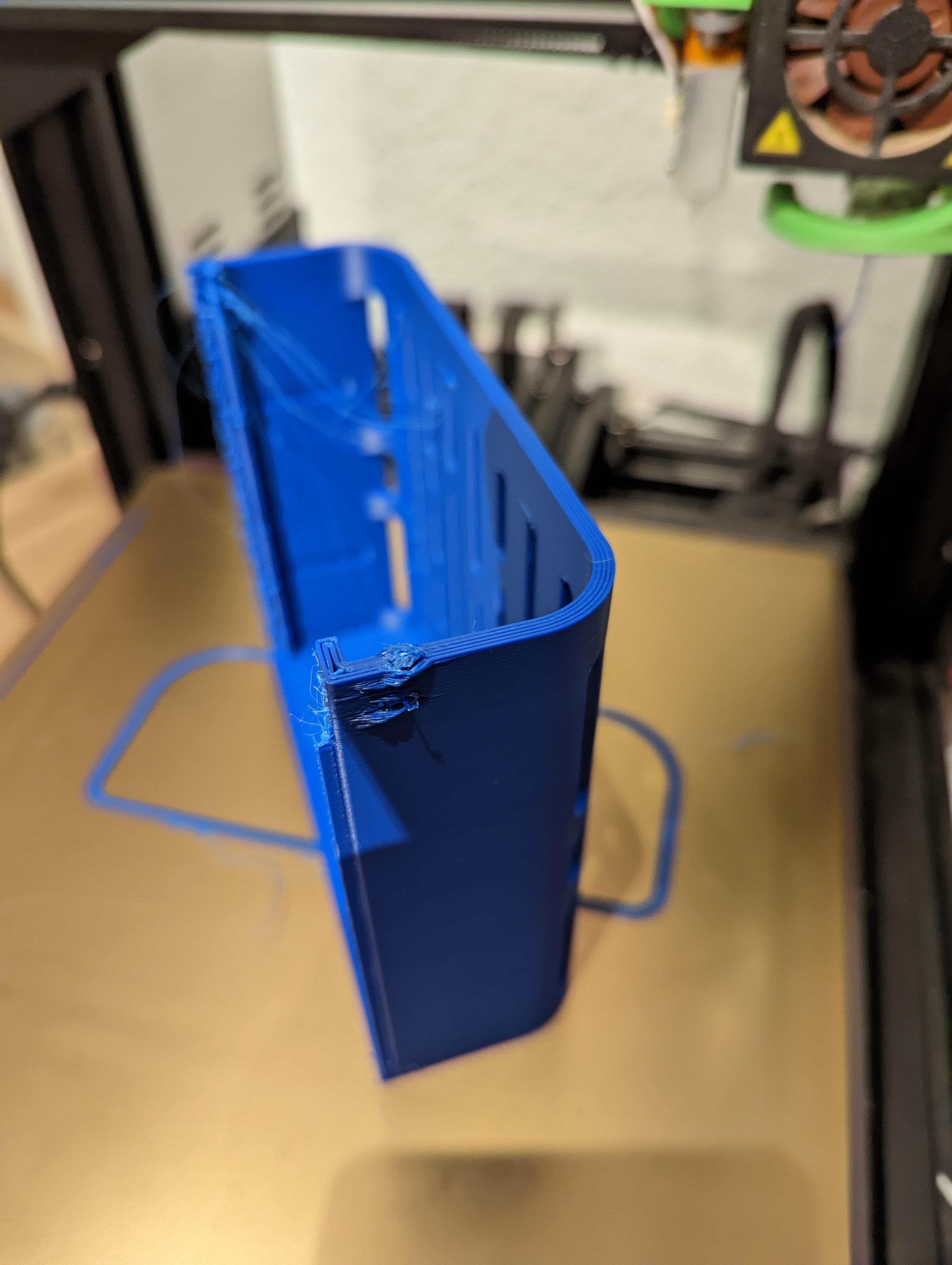

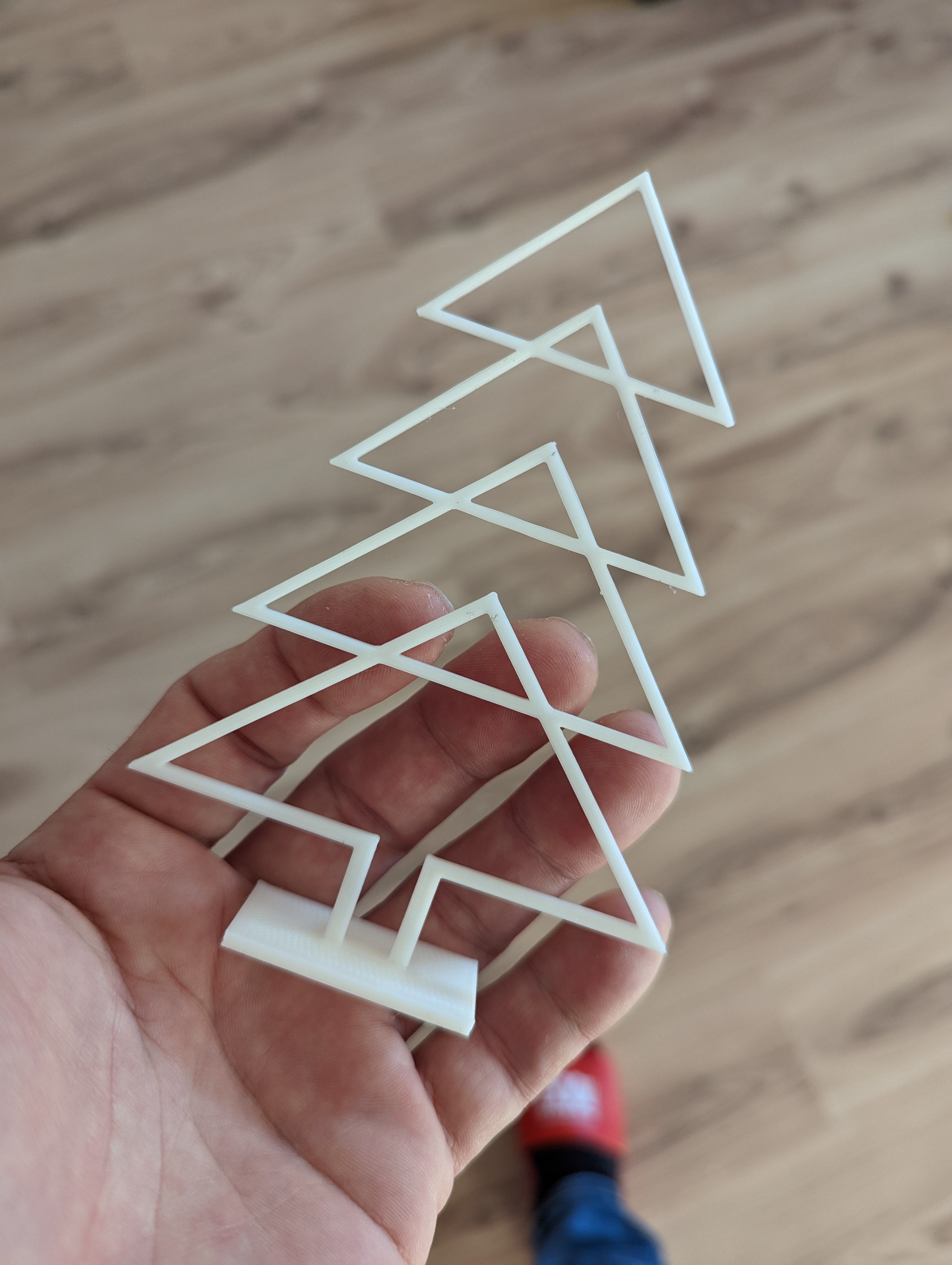

Weihnachtsbaumfabrik
Esun Pla+
215/60
Ca 3 Stunden bei 100mm/s

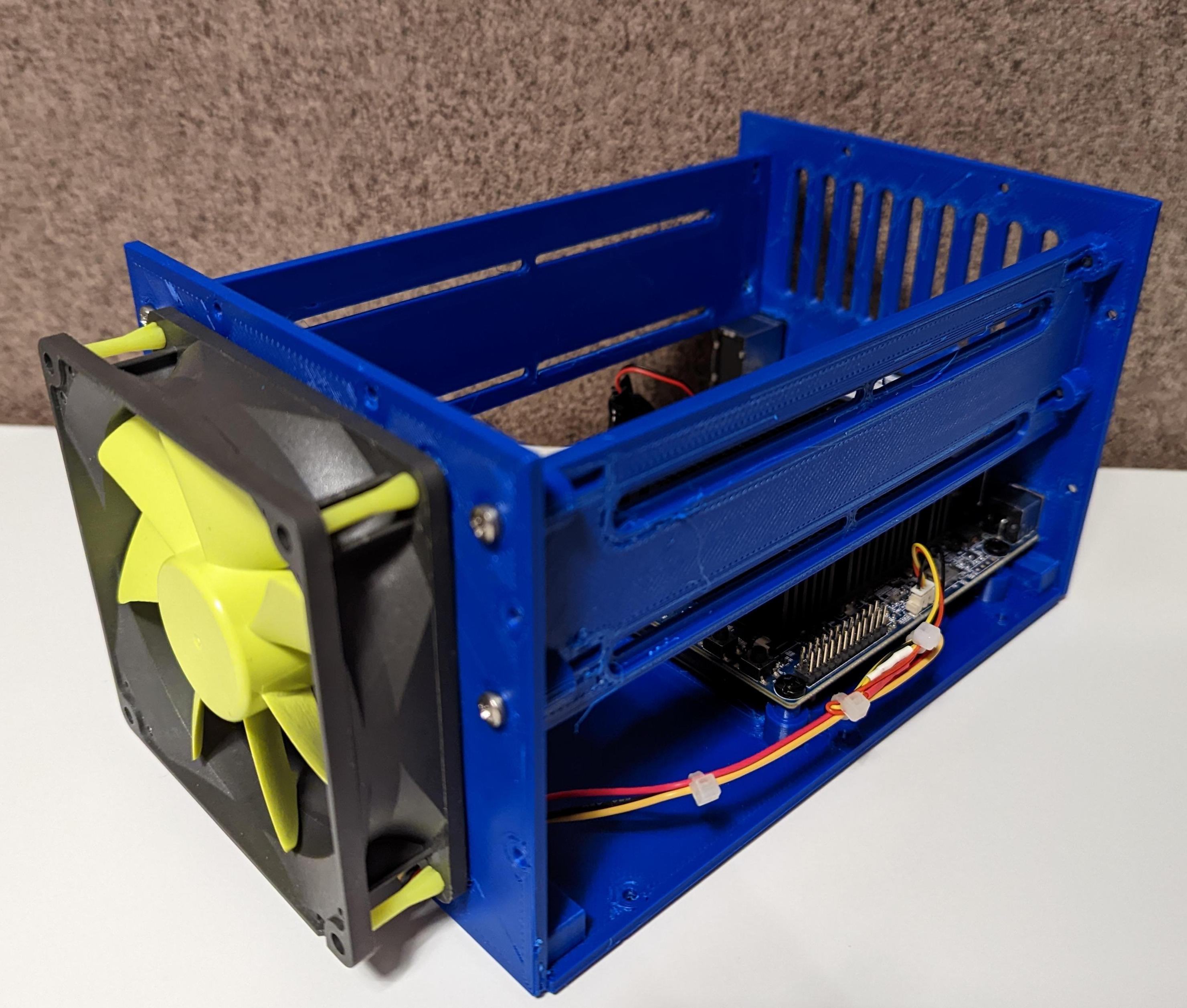

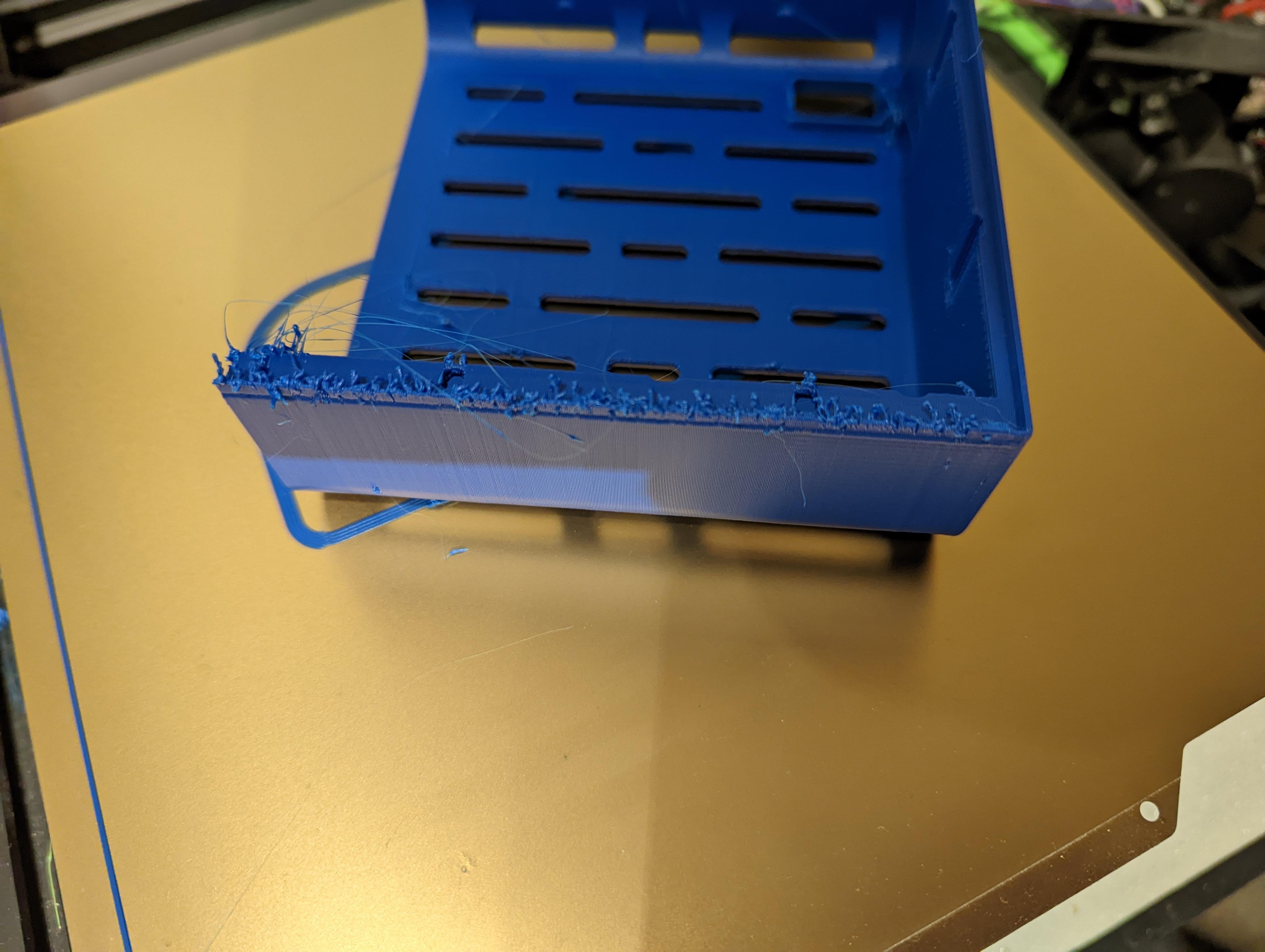

Hier die Lüfterabdeckung für das NAS.
Gedruckt mit den gleichen Einstellungen, habt ihr sowas schonmal gehabt?
Besonders der "Blob" auf Bild 2 ist komisch:
Blob auf Bild 2 scheint für mich am sinnigsten, wenn die Heizdüse nach Beendigung des Drucks über dem Druckteil verweilt und nicht z.B. in die Home-Position fährt. Dann schmilzt das Plastik in etwa so....
Bild 1: Dir läuft beim Travel move Material aus der Düse. Retraction Distance leicht erhöhen und dazu die Travel Speed erhöhen, sofern dass der Drucker zulässt.
Grüße, fp483
Zu Bild 2:
Das ist zwischen den Layern, ist schwer auf em Foto zu erkennen. Deshalb bin ich ja so irritiert
Zu Bild 1:
Da muss ich nochmal Preassure Advance neu vermessen
OK, verstehe... Drückst du mit Z-hops bei Retractions? Sieht für mich ein bißchen so aus, als würde die Düse in das Material gedrückt. Komisch tat allerdings, dass dies nur am Ende des Drucks auftritt.
Evtl. hat jemand eine n besseren Vorschlag?
Grüße fp483
Z-hops sollten aus sein, muss ich morgen Mal nachschauen.

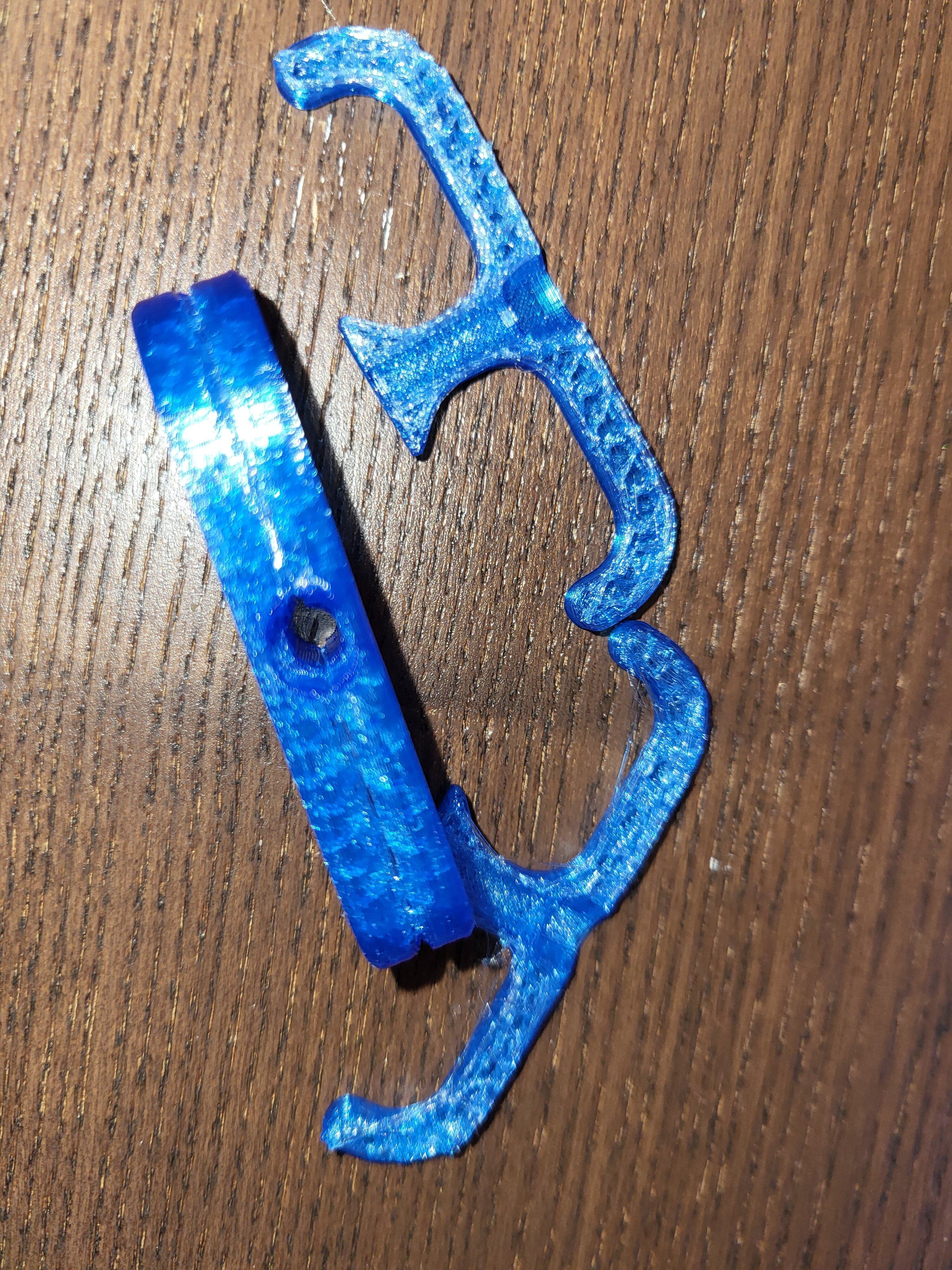

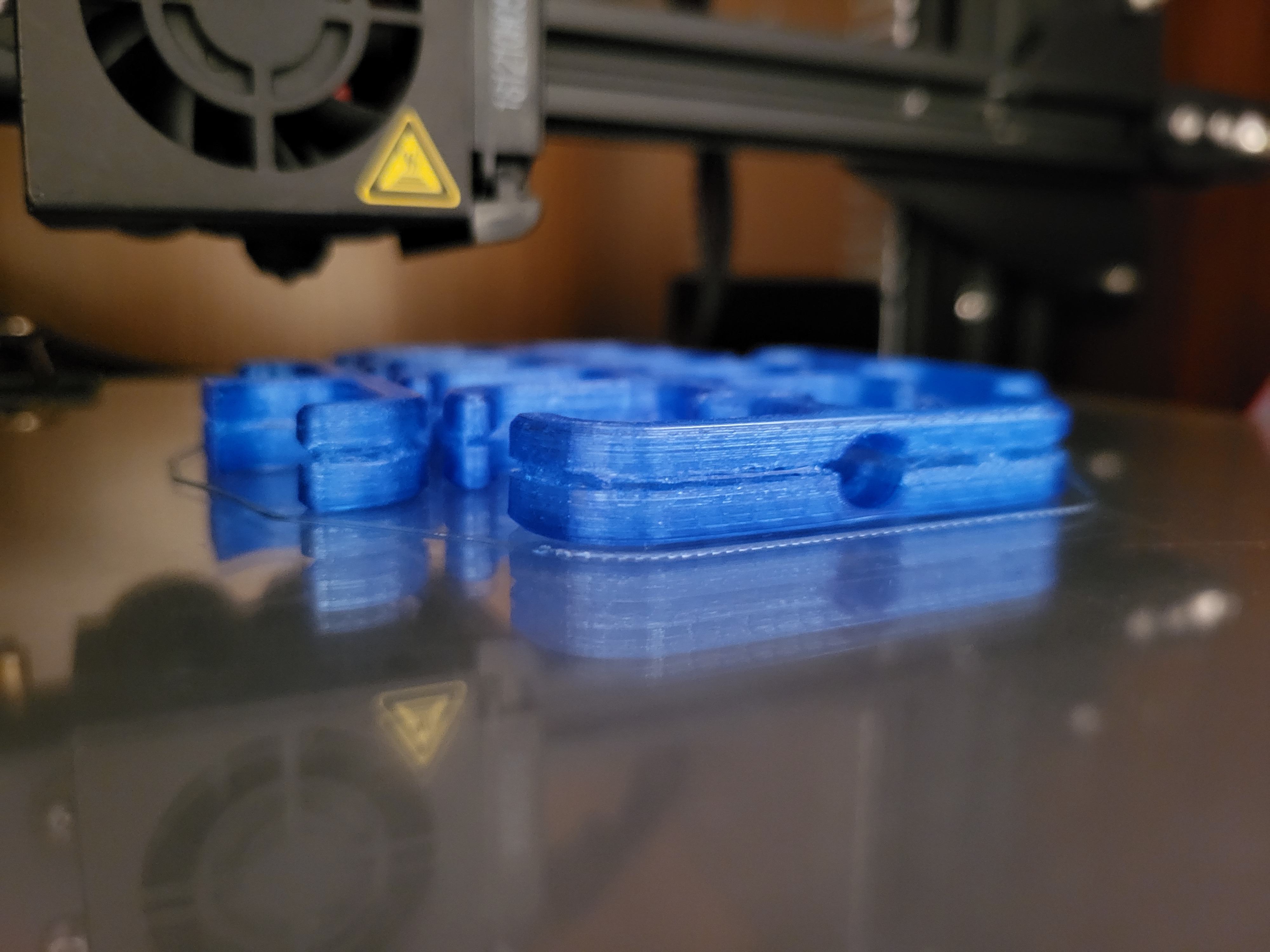

Anbei die Füße für das Lenovo Ideapad S340:
  • 210°C Düse
  • 50°C Druckbett
  • Kühlung 10-50%
  • 10mm/s 1. Layer, 30mm/s restliche Layer
  • Druckzeit 6min
  • Material: Eryone TPU blau transparent
