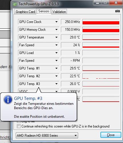

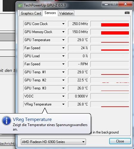

Edit:
Ist euch schon einmal aufgefallen, das wenn man mit der Maustaste auf die Bereiche geht, es angezeigt wird.:wall::)
Also sind 1-2-3 Bereiche von der GPU und VReg sind die Spannungswandler.:wink:
