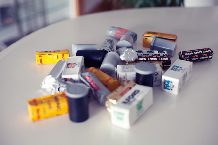

Hattet ihr auch so ein erfolgreiches Ebaywochenende? Irgendwie wurde gestern und heute recht wenig geboten finde ich :)
Filme, eine Minolta AL-F, eine X-700 und endlich ein Minolta 28-85 MD Zoom. Hoffentlich alles so wie beschrieben...
