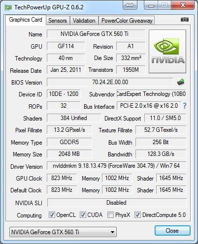

Poste mal ein Gpu-z screen.

PhysX ist bei dir nicht aktiv,weiß aber nicht,ob das was damit zu tun haben kann.
Das war mit der ersten Treiberinstallation aktiv... habs dann auf Rat von einem anderen Forum deinstalliert und nur den blanken Grafiktreiber installiert...
