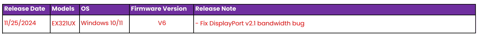

Etwas nervös macht mich, dass einzelne Monitore erwähnt werden....
Hi,
dabei aber auch oft bezogen auf DP2.1 ...
Mein Monitor hatte da auch ein Problemchen, dass gefixed wurde.. Das Update hab ich erfolgreich eingespielt, das Update-Programm nach Neustart zeigt mir allerdings wieder die V4 Ursprungsversion an ... daher weis ich nicht, ob die "Erfolgreich" Meldung nach dem Update jetzt auch wirklich wirklich wahr ist^^
(Nein, dass OSD zeigt keine Versionsnummer an!)
