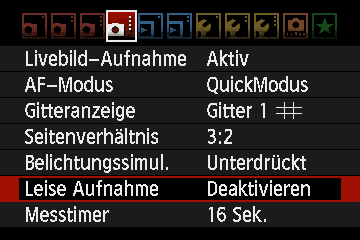

Hi kann mir irgendwer sagen ob ich den DSLR Controller (APP) parallel mit einer STudiobiltz Anlage benutzen kann.
Warum soll das nicht gehen? :hmm:
Tja weil ich es probiert habe und es nicht ging. DSLR Controller (Tablet) über Wlan an den TP Link Router der über USB an der Kamera angeschlossen ist. Dann den Fuckauslöser in den Blitzschuh der Kamera. Und wenn ich jetzt per Tablet auslöse blitzen die Blitze nicht mit. Vielleicht gibt es dafür ein workaround?
Der Fuckauslöser :) funktioniert, wenn Du an der Kamera auslöst?
Kannst du rausfinden, auf welchen Frequenzen die Auslöser funken?
Wir hatten hier so nen Musik-Übertragungs-Teil, was auch über Funk ging. Das hat sich mit der Frequenz des Wlans überlagert. Vielleicht ist das schon mal ne Richtung, in die man schauen könnte.
Dann sollte er aber auch nicht funktionieren, wenn er an der Kamera auslöst. Es sei denn er hat das WLan dafür deaktiviert.
Wird für die Auslösung via USB vielleicht andere Kameraeinstellungen benutzt? Also ist der externe Blitz da deaktiviert.
Frequenzüberlagerung ist zwar nen gguter Tipp aber das habe ich auch schon gegengetestet. Ich bin mir jetzt unsicher könnte es am liveview modus liegen das die Kamera nicht den Blitz auslöst?
Ich Blitze immer im M-Modus und nehme alle Einstellungen selbst vor.
LiveView und Blitzen ist der springende Punkt ;) Kann dir nicht auswendig die CFn nennen, aber suche mal nach etwas wie "geräuschlose Aufnahme" o.ä. :wink:
Edit: ich gehe von Canon aus - stimmt das?
Jupp das stimmt Canon. OK werd mal schauen ob ich mit deinem Tip was anfangen kann. Du meinst aber jetzt nicht den Silent Modus zum Auslösen.
Bei meiner 60D steht die Option ganz normal im Menü drin, da braucht man gar nicht in den C.Fn zu suchen.
Mit dem Problem habe ich aber auch lange gekämpft. Das war bei Studioaufnahmen immer sehr nervig. Im Liveview einstellen, dann wieder auf Sucher umschalten, abdrücken und wieder nach Liveview.
Jo, bei der 5D Mark III ebenso, hatte das falsch in Erinnerung. Trotzdem funktioniert es ;)
So Danke schon mal für die Tipps, bin gerade wieder da vom Shooting, hatte aber keine Zeit das zu testen (schön old school geshootet). Werde es aber nochmal testen, wie das so geht mit dem DSLR-Controller.
Um es zu verstehen, muss ich jetzt die "Leise Aufnahme" aktivieren oder deaktivieren? Hat sich erledigt. Muss wohl auf deaktiviert stehen.
Deaktivieren - siehe Handbuch ;)
