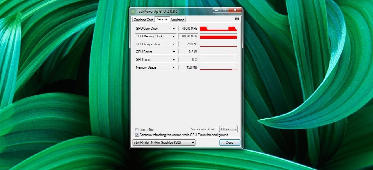

Soso.... dann beobachte doch mal den Takt deiner integrierten GPU in Windows im Idle. ;) entweder taktet die GPU bei Last nicht hoch, oder sie taktet nicht herunter wenn sie im Idle ist. Korrekt funktioniert dies mit keinem aktuellen Gigabyte Motherboard.
Wir können auch davon ausgehen, dass du das mit diesen 31 Gigabyte Mainboards umfassend getestet hast?
So sieht das im Idle aus, nach ein paar Minuten taktet sie runter und wenn man was macht wieder hoch, meinst du das?
Hier noch mal ein wenig auf und ab............
Bei mir funktioniert das hoch und runtertakten leider auch überhaupt nicht.
Welchen Intel Treiber verwendet ihr für die Grafikkarte?
Ich habe den Beta Treiber 20.19.15.4326 laufen und damit funktioniert das automatische takten mit dem GA-Z97M-DS3H gar nicht. Takt bleibt konstant.

Ich habe alle mir möglichen Intel-Treiber durchprobiert, ist mit jedem dasselbe Phänomen. Meine Aussage
weiter oben, dass die Iris mit dem .15.4326 Beta sauber rauf- und runtertaktet, muß ich teilweise auch
wieder zurücknehmen, war wohl nur ´ne Momentaufnahme. Sie taktet während der 3D-Last etwas hin und
her, genau wie bei den Screenshots von Sassicaia. Nach dem beenden des 3D-Spiels taktet sie manchmal
runter, beim nächsten mal bleibt sie auf 1100 MHz. Wenn sie runtergetaktet hat, bleibt sie dann auch oft
bei 450 MHz stehen, wenn ich das 3D-Spiel/Last wieder starte. Ist echt ein Witz, dieses Verhalten.
