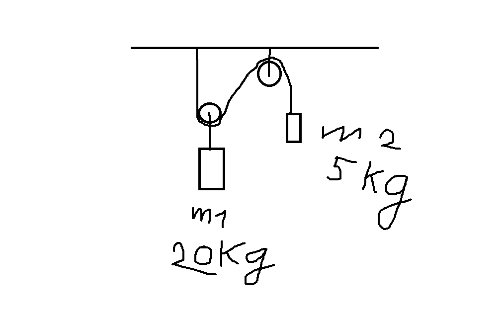

hab mal ne Frage, die Aufgabe hier hat bisher keiner raus.
skizze siehe anhang. Man soll die Seilkraft und die beschleunigung berechnen, aber ich komm nicht drauf, anscheinen kommt was mit G/4 oderG/2 raus, aber ich hab immer irgindwas komisches raus, kann einer helfen?

weiß keienr was zu meiner Aufgabe? ich komm nicht weiter? davor alles gewusst aber an der hab ich zu beißen.
Diese Art von Aufgaben mochte ich nie, aber ich schreib mal meinen ersten Gedanken hin.
Seilkraft F=(m1/2 - m2) g. Dazu müsste aber das Seil lotrecht verlaufen, ansonsten dürfte es umständlicher werden.
Beschleunigung b=F/(m1/2+m2) = g/3, da beide Gewichte von F beschleunigt werden müssen.
Ohne Garantie ;)
Ohne Garantie ;)
hmm danke, also F habe ich so ausgerecnet wie du, nur bei der beschleunigung hackt es noch. Da hab ich 4Ergebnisse raus. Denek aber das dein Weg am Besten ist.

hi, also G/2 muss raus kommen bei der Seilkraft und bei der beschleunigung muss g/4 rauskommen, G/2 hab ich, aber auf g/4 komm ich end.

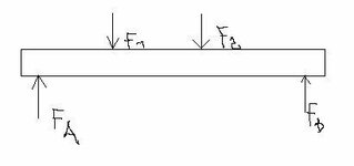

Ich habe da mal eine kleine Frage an einen Statiker/Maschbauer/Physiker...
Ich bin gerade wieder am Einlesen zur technischen Mechanik, in den Vorlesungen hatten wir immer nur die einfachen Fälle der Balken und Stäbe. Dazu habe ich mir jetzt auch ein paar Bücher ausgeliehen, aber noch nicht vertieft...
Welche Informationen gehen mir verloren, wenn ich eine Platte zum Balken vereinfache? Bzw. welche Annahmen gehen dem Voraus?
Das kleine Bild soll es mal verdeutlichen ... es geht um die Biegung einer Platte, 2 Auflager unten, 2 mal Flächenlast von oben -> verinfachen auf die "normale" 4-Punktbiegung.
ich würd mal behaupten, die tiefeninfo geht dir verloren. oder meinst du was komplizierteres?
Hehe, ja das ist das Offensichtiche :)
Die Frage ist, ob das so ohne Weiteres möglich ist. Mir ist bisher nur bekannt, dass zwischen Scheiben, Balken, Platten, ... unterschieden wird.
Vielleicht ist es in diesem speziellen Fall möglich das ganze, wie oben gesagt, zu vereinfachen.
Was muss du genau machen? Freinmachen (Körper durch Kräfte ersetzen)?
Dann wie auf dem Bild.
