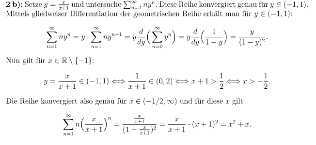

So, ich bins mal wieder.
Und zwar habe ich keine Ahnung, wie der Mensch, der diese Lösung erstellt hat, am Ende auf die geometrische Reihe kommt.
Wie bekomme ich denn das n vor y^n weg?
Ich stehe da gerade total auf dem Schlauch.
Wenn ich den Kram jetzt ableite, dann verschlimmert es sich bei mir irgendwie nur noch weiter...
Aaah: Der integriert es eigentlich? Hääh?
Edit:
Also ich verstehe es so, dass er meint, dass er die Summe integriert und das als die Ableistung der Stammfunktion schreibt.
Soweit logisch. Aber wieso geht denn jetzt die Summe plötzlich bei n=0 los?
Edit 2: Ok, das wird also durch die Ableitung verändert. Aber wieso zum Teufel ist bei ihm die Ableitung von (1-y)^(-1) positiv?
Man bin ich gerade verpeilt. So kann die Klausur gar nix werden xD
Hat sich also erledigt.
Also die Reihe geht schlicht von 0 los, damit man sie als Geometrische Reihe überführen kann.
Erlaubt ist dieser Schritt, da wir diese Summe als Ableitung der Summe davor gebildet haben und die Ableitung des n=0 Elements Null ist.
d/dy (1-y)^-1 ist Positiv, innere und äußere Ableitung sind nämlich jeweils -1 ;)
