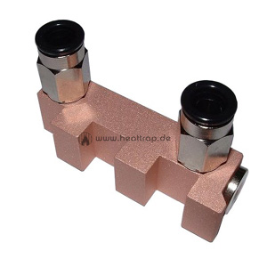

Was für eine hast du denn? Auch die von Heattrap oder n Eigenbau?

Eigenbau! ;)
Wie sieht denn die von Heattrap aus? Link?
Da isser :d
Sieht übrigens sehr nice aus, was du dir da gebastelt hast. Wie hast du es denn hinbekommen, dass die Anschlüsse oben drauf sind? hast du einen Kanal quer drin mit Verschlusskappe oder besteht das Ding aus zwei Teilen?
cu
FuNKeR
Jemand hat den mir geschnitzt! ;)
Hat 'nen Querkanal!
Ich will den mit selbstklebenden WL-Pads befestigen, und hoffe der hält! Leicht ist der nu mal nicht!
doch, sollte aber reichen, die halten schon recht viel aus die WLPads...
