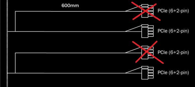

Netzteil wechseln könnte wirklich was bringen, normalerweise sind die be quiet NT aber in Ordnung, hat das Teil ne Multirail oder oder Mono?
Aha, ich sehe es gerade 4 zwölf Volt Schienen, wobei drei und vier mehr Strom bringt. Benutzt Du auch beide Anschlüsse am NT für die Graka oder nur ein Kabel mit ner Abzweigung??
+12V1 (A)20
+12V2 (A)20
+12V3 (A)24
+12V4 (A)24
So sollte das aussehen vom Kabel her.
