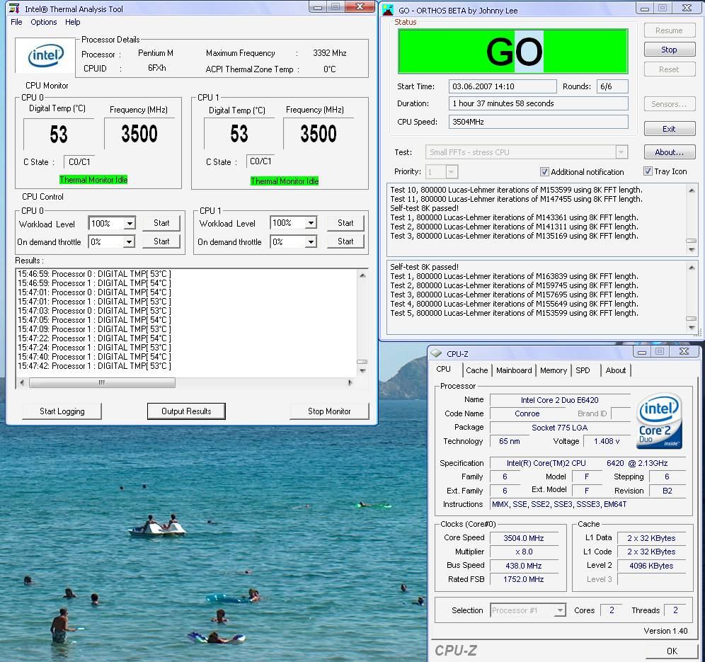

Hallo zusammen!
Hab was für die Liste:
L703C432 / 3500 MHZ / 1,408 Volt / LuKü / 53°C / Gigabyte P35-DS4 / trendsetter
Kühler: Infinity
Das war bei 25°C Raumtemperatur, denke da müsste noch mehr gehen im Winter, bzw. müsste jetzt auch noch mehr gehen bei mehr Spannung.
Bin momentan überlegen welche Konfiguration ich fahren soll, hätte folgende zur Auswahl:
3300MHz bei Standardvcore, 1,35V eingestellt, Vdrop auf 1,31V 45°C
3400 Mhz bei 1,4V eingestellt, Vdrop auf 1,36V bei 50°C
3500 Mhz bei 1,45V eingestellt, Vdrop auf 1,41V bei 53°C
oder noch mehr?!?
War alles bei ca. 25°C Raumtemperatur, also Sommertauglich, zur not auch noch 3°C wärmer.
Was soll ich einstellen? Bis wie weit darf die Temp hochgehen? Bis 60°C oder solls auf die dauer unter 50°C sein?
trendsetter
Bist schon 15 °c drüber den Tat ließ viel zu wenig aus.
@Microborg: Speedfan liest aber nur zwei Grad drüber aus.
Was kann man denn benutzen was genau ausliest?
Coretemp liest auch nur 2 Grad drüber aus. Denke das passt schon. Wenn ich jetzt Vormittags teste, bei 20°C raumtemp, dann gehen die Cores max bis 51°C hoch.
Bis hoch dürfen, sollen, denn die Kerntemperaturen gehen? Kann da mal wer erfahrungen Posten?
bis 65 grad geht schon noch, auf dauer aber sicher nicht wirklich gut, da würde ich bei max. 60 schluss machen.
Ja, danke!
Die Coretemps sind momentan nicht höher als 51°C. aber erst bei 22°C Raumtemp. Ausgelesen mit Coretemp.
Es sind 3500 Mhz eingestellt bei 1,408V realer Spannung die anliegen.
Wäre doch für einen Dauerbetrieb akzeptabel, oder?
Oder doch lieber auf 3400 Mhz zurück und nur 1,36V anliegen? bei maxTemps von ca. 48°C je Core.
Im übrigen, ich schreib da immer von den Coretemps, die Temp der CPU selber liegt eigentlich immer 3 bis 9°C darunter. Momentan liegt die Temp der CPU bei 41°C
