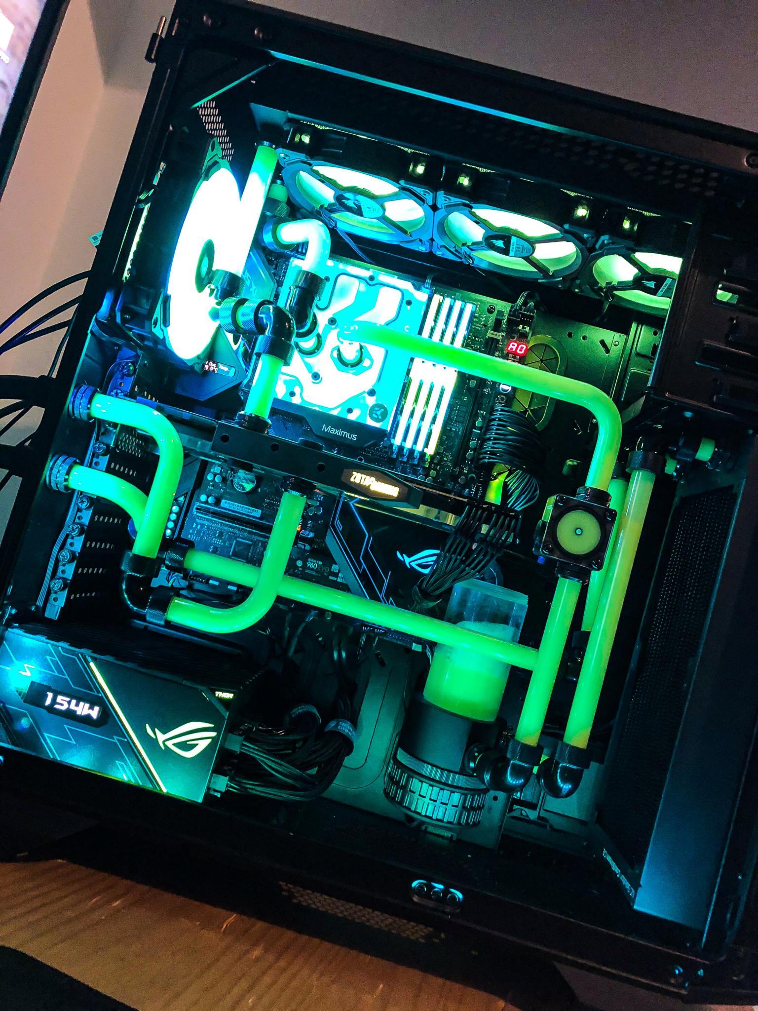

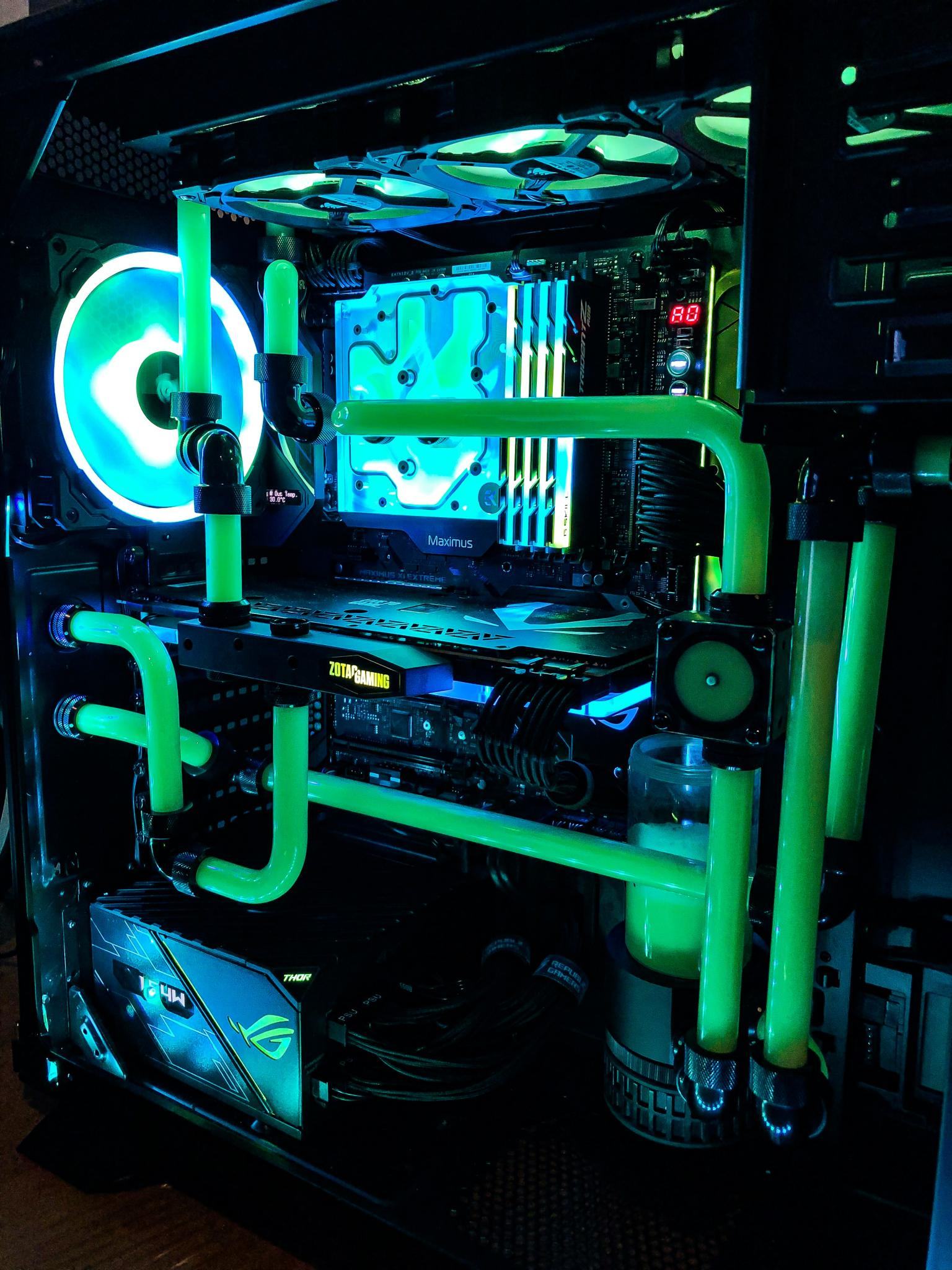

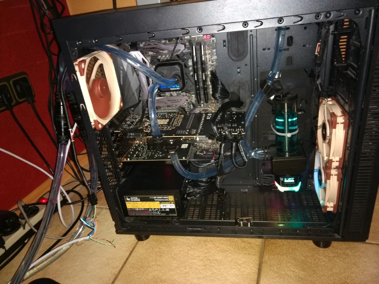

So, habe alles eingebaut. Der Mist hat länger gedauert als gedacht :d
Teilweise ist es noch etwas provisorisch aufgebaut :)
Einen Modding-Preis gewinnt man damit mit Sicherheit nicht, aber es erfüllt seinen Zweck, habe super Temperaturen :)
Ich hatte vorallem Probleme am Anfang mit der Pumpe/AGB, weil ich nicht wusste wie ich den installieren soll.
Mit Shoggy Sandwich geht garnicht und mit der mitgelieferten Halterung ist auch ein Witz, entweder bin ich zu dumm oder das ist totaler Schrott.
Bestelle mir jetzt noch ein Mounting Kit für den Aqualis D5 150ml auf Lüfterplatz, dann kann ich das Teil richtig festmachen.

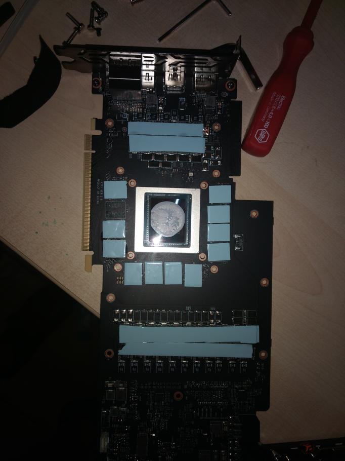

Hatte dann noch übelst Probleme mit der Grafikkarte, schlechte Temps. Grund war zu wenig WLP :) War bisher immer Fan von 1 Punkt in Mitte, hat hier aber leider nicht funktioniert :)

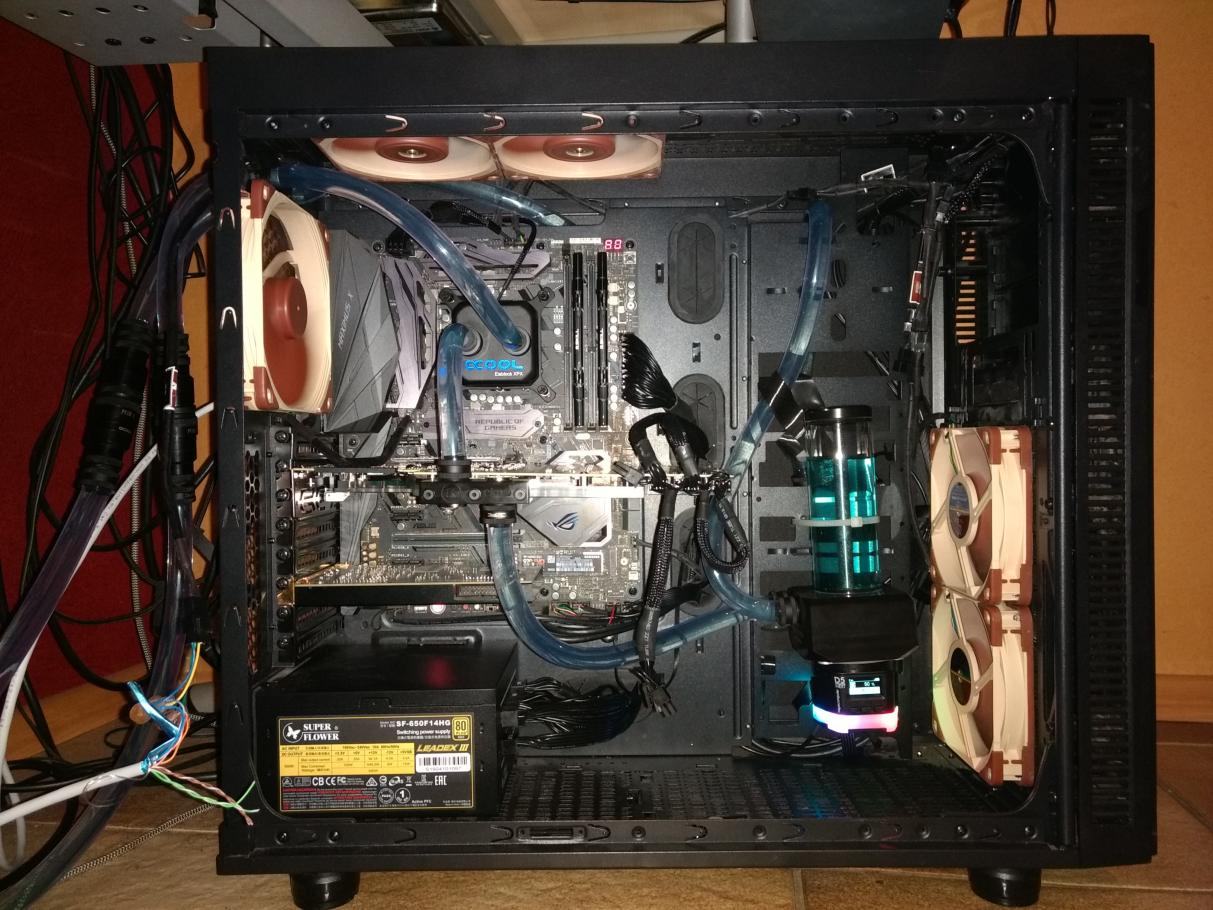

Aufbau:
Mora -> Schnellkupplung -> HDD Kühler -> SpaWa -> CPU -> GraKa -> Temp Sensor Wasser -> AGB -> Pumpe -> Schnellkupplung -> Mora
Was mich total wurmt ist das ich nicht den Verbrauch der CPU auslesen kann. Selbst unter Volllast soll der nur 0,9W verbrauchen mit den Auslesetools.
Ich denke mal das er bei 200W liegen könnte.
Normal brauchste gar keine WLP. Schau lieber mal das der Kühler richtig aufliegt :)
Ansonsten verteilt man WLP gleichmäßig so dünn es geht übern kompletten DIE, bzw Heatspreader.
Das Zeug soll ja nur kleine Unebenheiten ausgleichen und da dann den Kontakt verbessern.
Das was man da in den Video bei Youtube sieht ist Pfuscherei mit den Tropfen WLP. Das sind eh nur kurze Laboraufbauten.

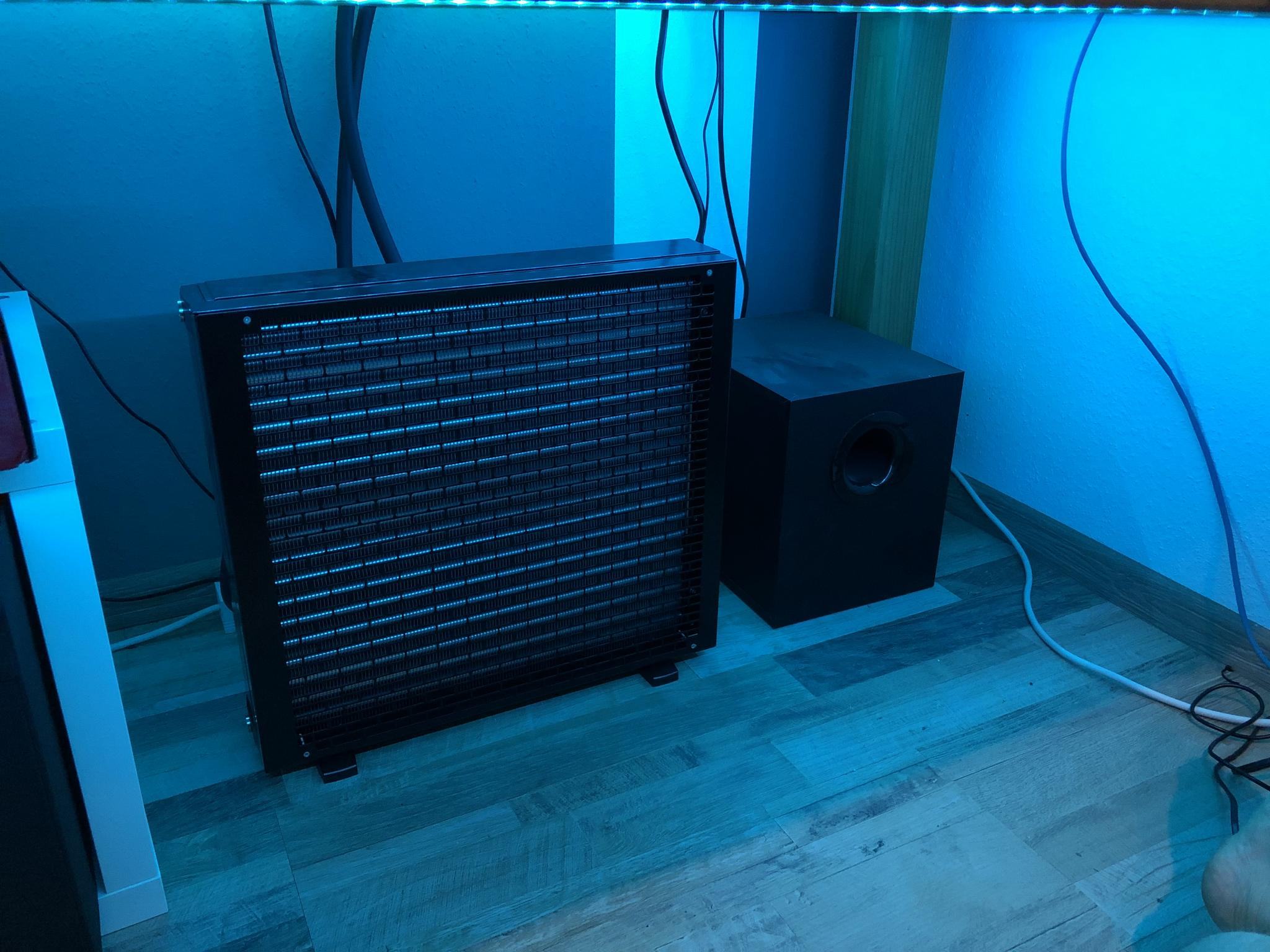

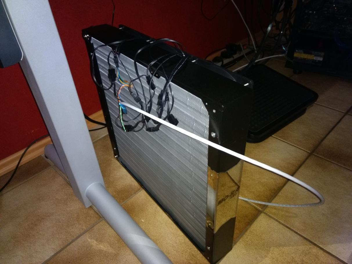

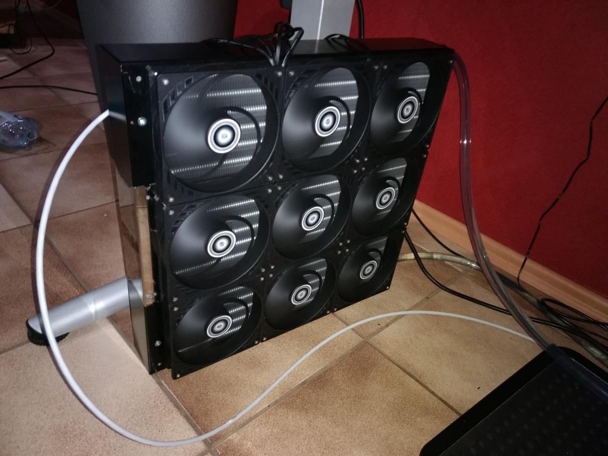

Mein MO-RA3 420 LT ist unten an meinem Schreibtisch befestigt. Ich habe einfach die Abstandhalter genommen, die dabei waren. Also ist der Radiator etwas mehr als 2cm vom Seitenteil des Schreibtisches entfernt. Ich überlege, ob es vielleicht Sinn machen würde, den MO-RA3 neben meinen PC (oben auf der Schreibtischplatte) zu stellen. Da hätte er etwas mehr Platz (25cm breite) "auszuatmen" und das Wasser hätte einen kürzeren Weg.
Natürlich wäre das jetzt wieder "arbeit" und zusätzliche kosten (Standfuß + noch ein Gitter).
Was sagt ihr?
Kann man machen, muß man aber nicht. Der kürzere Weg ist der Pumpe völlig egal (solange es nicht 50 Meter sind :fresse: ). Etwas besser für die Luftzirkulation für den Mora wird es jedoch schon sein. Aber erwarte Dir da jetzt keine Wunder davon. :)
Nein, das reicht so. Deshalb legen wir die Teile ja bei! Wichtig ist halt nur, dass diese 2cm nicht zum ansaugen benutzt werden, das wäre höchstwahrscheinlich zu wenig. Aber wenn die Lüfter ungehindert Umgebungsluft aufnehmen können und dann (im Luftweg gesehen) nach dem Mora erst das Tischbein kommt, sollte das kein Problem sein. Ich würde davon ausgehen, dass der Unterschied zu einem gänzlich freien Aufbau innerhalb der Messtoleranzen liegt.
Einschränkng: wenn Du jetzt ein extrem lastreiches System damit kühlst(über 1kW Hitzelast) und den MO-RA ohnehin permanent mit maximaler Drehzahl betreibst, KÖNNTE das tatsächlich ein spürbarer Effekt werden. Aber auch dann dürfte der Unterschied marginal sein.

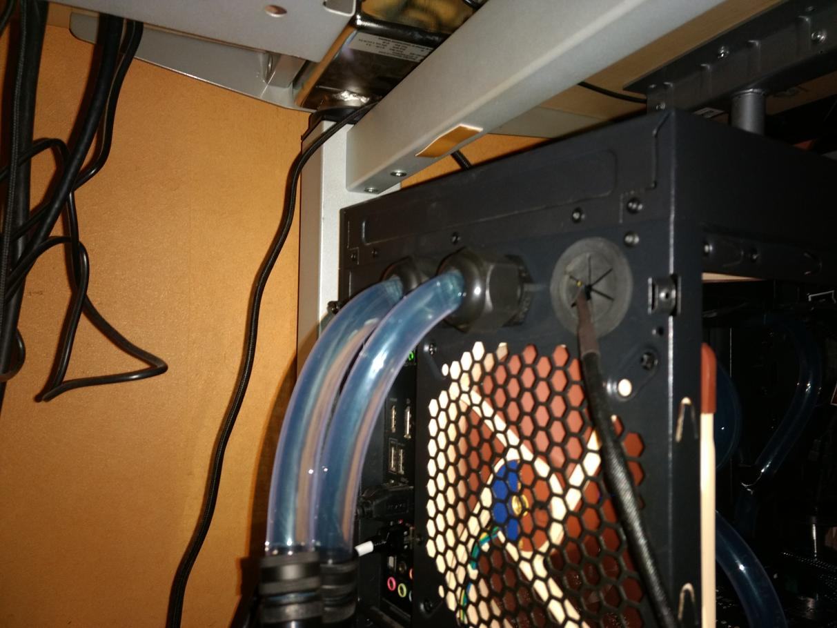

Hallo Jakob.
Danke für deinen Beitrag!
Sollte ich die Verschlauchung so lassen, wenn ich den Radiator unten und den Computer oben lasse oder lieber kürzen? Mir kommt es so vor, als hätte das eine Auswirkung auf den Durchfluss.

Hallo Jakob.
Die Schlauchlänge an sich hat so gut wie keinen Einfluss auf den Durchfluss. Falls Du tatsächlich so Schlaufen in den Schläuchen hast, würde ich diese allerdings in der Tat versuchen, zu beheben. Da kann sich wunderbar Luft drin fangen, und das kann dann doch den Durchfluss negativ beeinflussen.

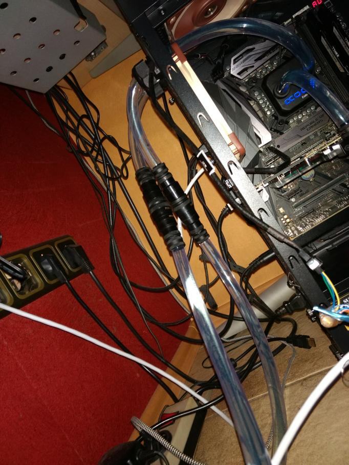

Das blöde ist, dass sich das System nicht einfach leeren lässt. Als ich bemerkt hatte, dass etwas mit einem 90° Winkel nicht stimmt (die Dichtung fehlte) und ich das Wasser ablassen wollte, musste ich die D5 zur Hilfe nehmen, weil sonst nichts kam. Am Ende hatte ich 3 Schläuche in der Hand, aus den abwechselnd etwas kam. :fresse:
Ich habe an den Schlaufen zwei Schlauchhalterungen (wie bei Waschmaschinen) befestigt. Bei der nächsten Gelegenheit passe ich die Länge der Schläuche an. Ist halt nicht so toll, wenn man nicht alles bis ins letzte Detail plant.

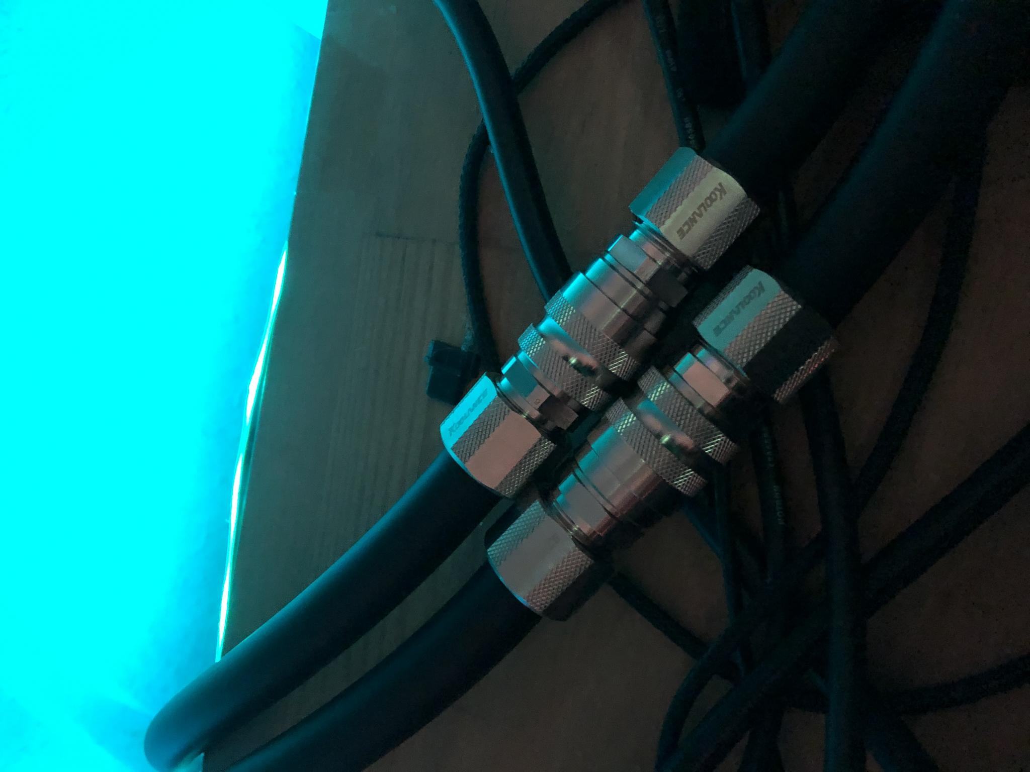

Wenn man Schnelltrenner zwischen PC und MoRa verbaut, hat man weniger Probleme beim Ablassen des Wassers.
Bei umbauten an der Hardware sind die ihr Geld wert. ;)
