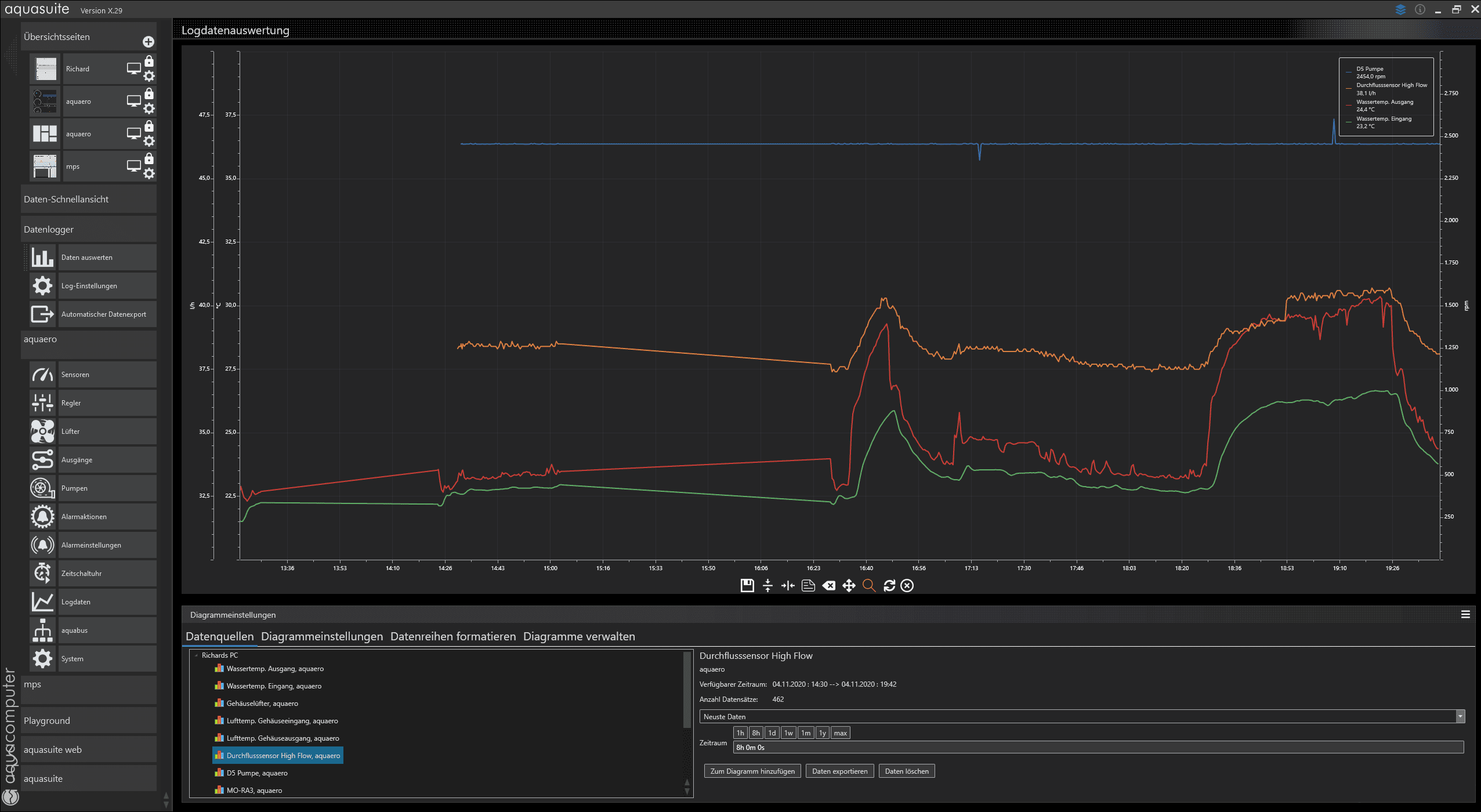

Ich habe eine Frage, die nichts mit dem MO-RA zu tun hat, aber evtl. habt ihr eine Idee. Ich habe einen Aquacomputer High Flow an die Durchführungs-Slotblende geschraubt und davor den Temperatursensor für die Messung der ausgehenden Wassertemperatur. Mir ist aufgefallen, dass sich der gemessene Durchfluss bei gleichbleibender Pumpendrehzahl in Abhängigkeit von der Wassertemperatur ändert. Wie kann denn das sein? Siehe Bild im Anhang. Pumpendrehzahl konstant (blau), Durchfluss (grün) steigt mit steigender Wassertemperatur (rot/grün).
Da kommen ein Paar Dinge zusammen, aber der Hauptgrund ist grob gesagt die Expansion der Flüssigkeit und damit erhöhter Druck in einem geschlossenen System. Ist ganz normal!
Die Viskosität (Zähigkeit) der Kühlflüssigkeit nimmt bei Erwärmung ab, die Pumpe kann durch den geringeren Widerstand mehr fördern.
Das mit dem Druck macht keinen Sinn. Bei einem geschlossenen System und einer inkompressiblen Flüssigkeit sollte der Druck im gesamten System einheitlich sein, auch wenn er mit steigender Temperatur im System ansteigt.
An die niedrigere Viskosität bei höherer Temperatur habe ich nicht gedacht. Das kann gut sein!
Danke euch!

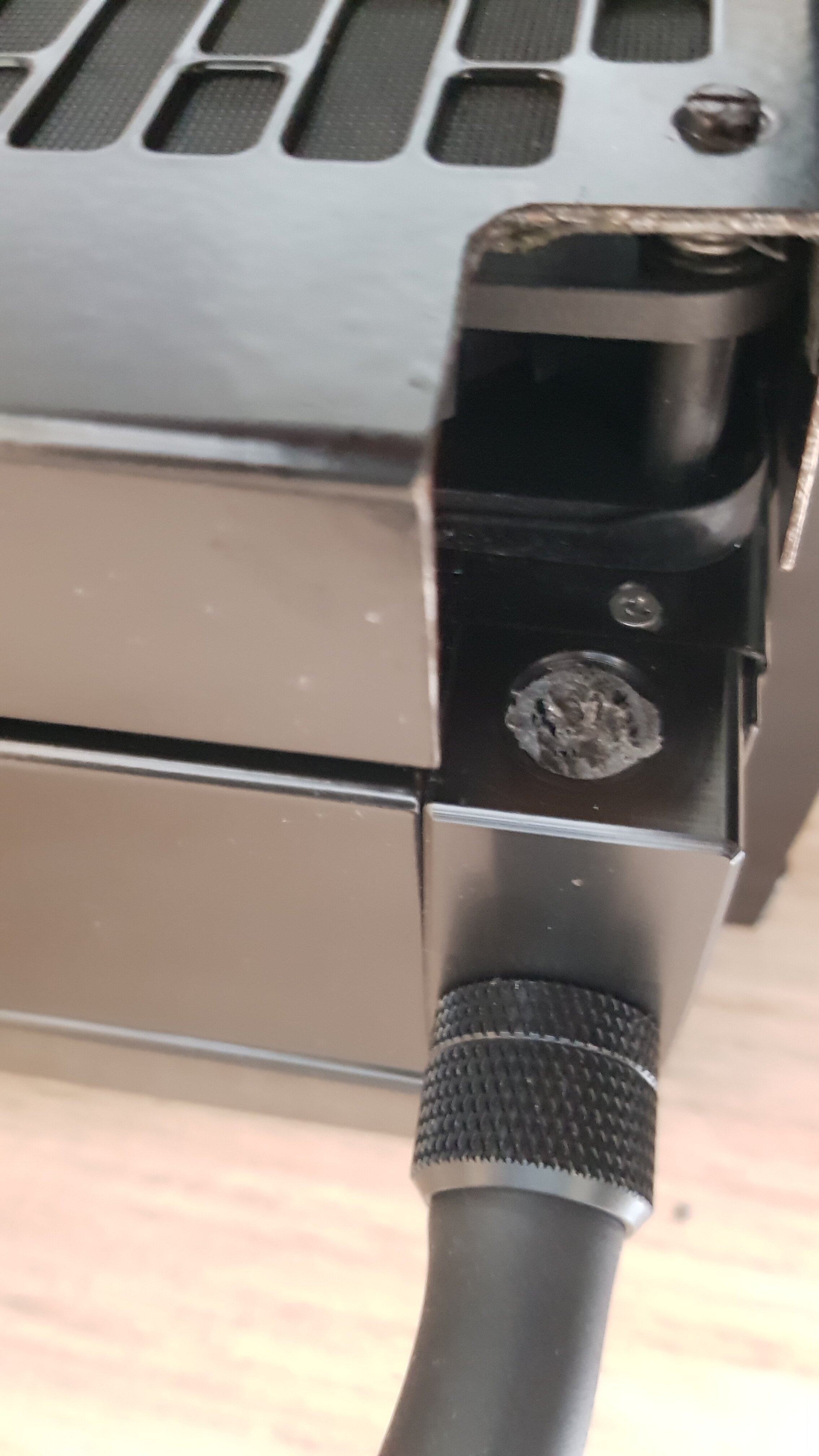

Ich hab hier grade so einen kleinen Notfall. Wollte meinen mora befüllen, aber leider ist einer der Verschlüsse aus Plastik abgebrochen. Dieser ist, wie sich beim Befüllen rausgestellt hat, undicht. Irgend jemand ne Idee, wie ich das Plastik da jetzt rauskriegen? Metall Verschlüsse hab ich genug
Edit: Feuerzeug und schraubenzieher waren die Lösung :rolleyes2::ROFLMAO:
