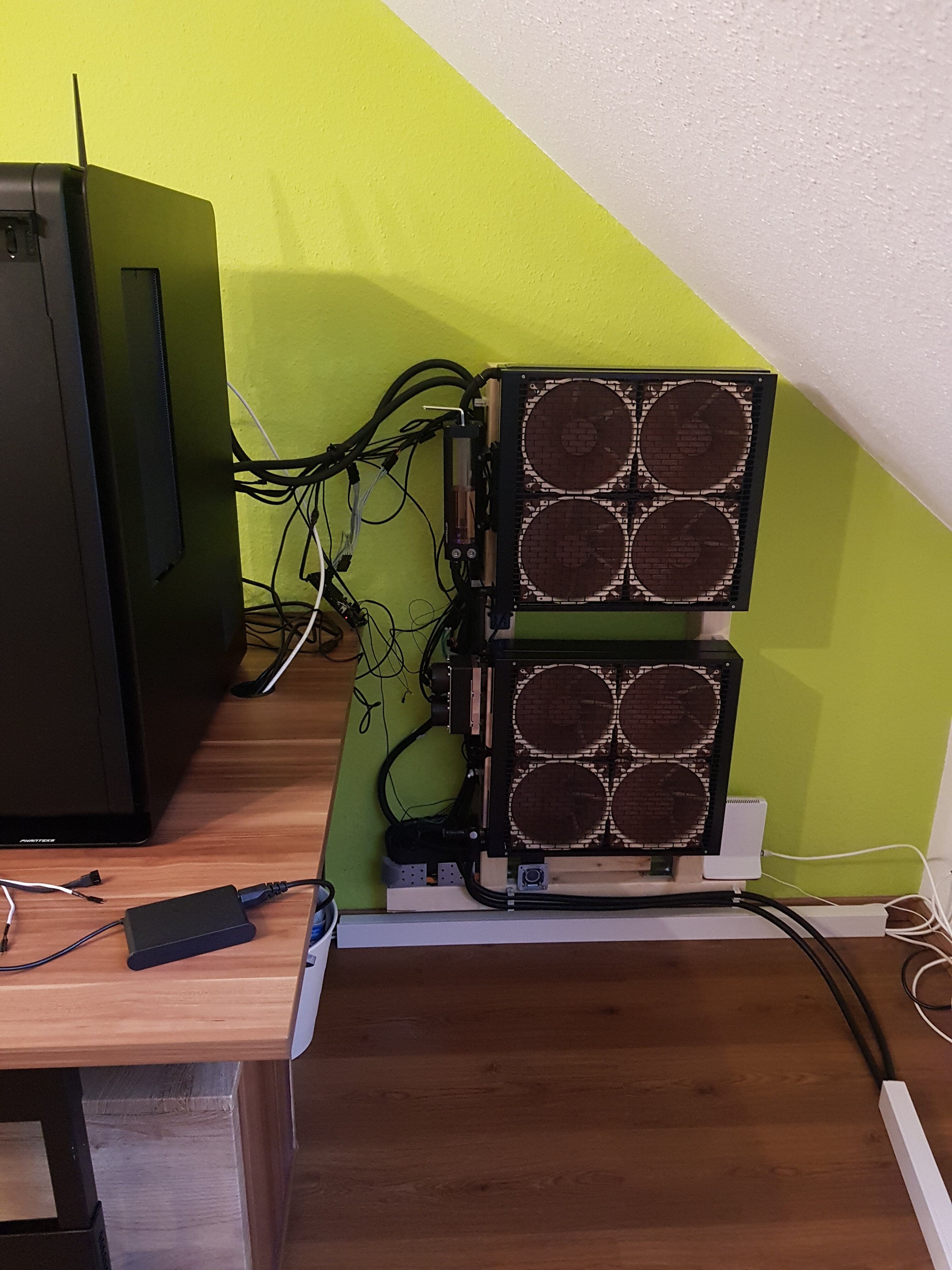

Hallo ich habe meinen Mora 3 420 jetzt zusammengeschraubt und mit 8 Lüftern ausgerüstet.
Die Lüfter sind an eine Quadro angeschlossen.
Ich muss nun die USB Kabel des Quadros und der D5 Next Pumpe zum Rechner bekommen.
