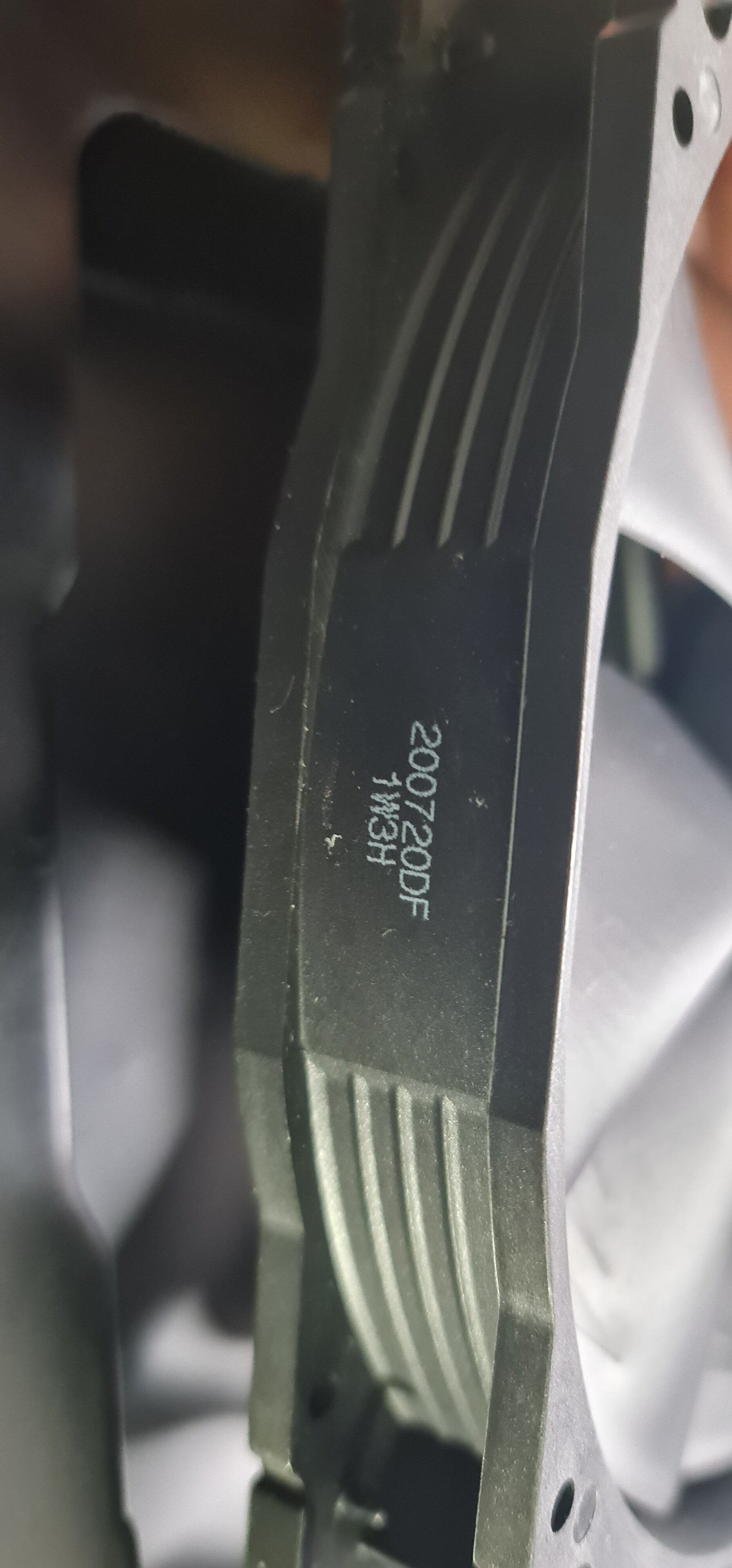

Ich habe einen Chromax über Ebay Kleinanzeige gekauft. Wo erkennt man das Herstellerjahr. Auf der Verpackung habe ich nichts gefunden. Auf dem Lüfter sieht man lediglich die folgende Kennzeichnung auf dem Bil:
Anhand der Kennzeichnung wäre 20-07-2020 denkbar. Alternativ kannst du Noctua auch direkt schreiben. Die werden dir das sicherlich sagen können.
Die Kennung bei Noctua ist JJMMTT - Herstellungsdatum ist also tatsächlich der 20.07.2020. Hatte das mal nachgefragt.

Hier noch mal ein Auszug von Aquacomputer:
Es ist auf dem Rahmen im Format JJ/MM/TT aufgedruckt. Die Lüfter ab Oktober 2018 (also Code 181001) haben laut Noctua nicht mehr das Problem mit dem hohen Anlaufstrom. Falls Ihre Lüfter älter sind und somit das Problem wahrscheinlich haben, empfehle ich Ihnen sich mit Noctua in Verbindung zu setzen.
vielen Dank dann sollte ich ja mit August 2019 keine Probleme damit haben, jetzt müßte ich mich nur noch mal dazu durchringen den Rest (also Mora,Pumpe, Schläuche, Kühlkörper usw.) zu kaufen und ernst zu machen mit der Wakü :unsure:
