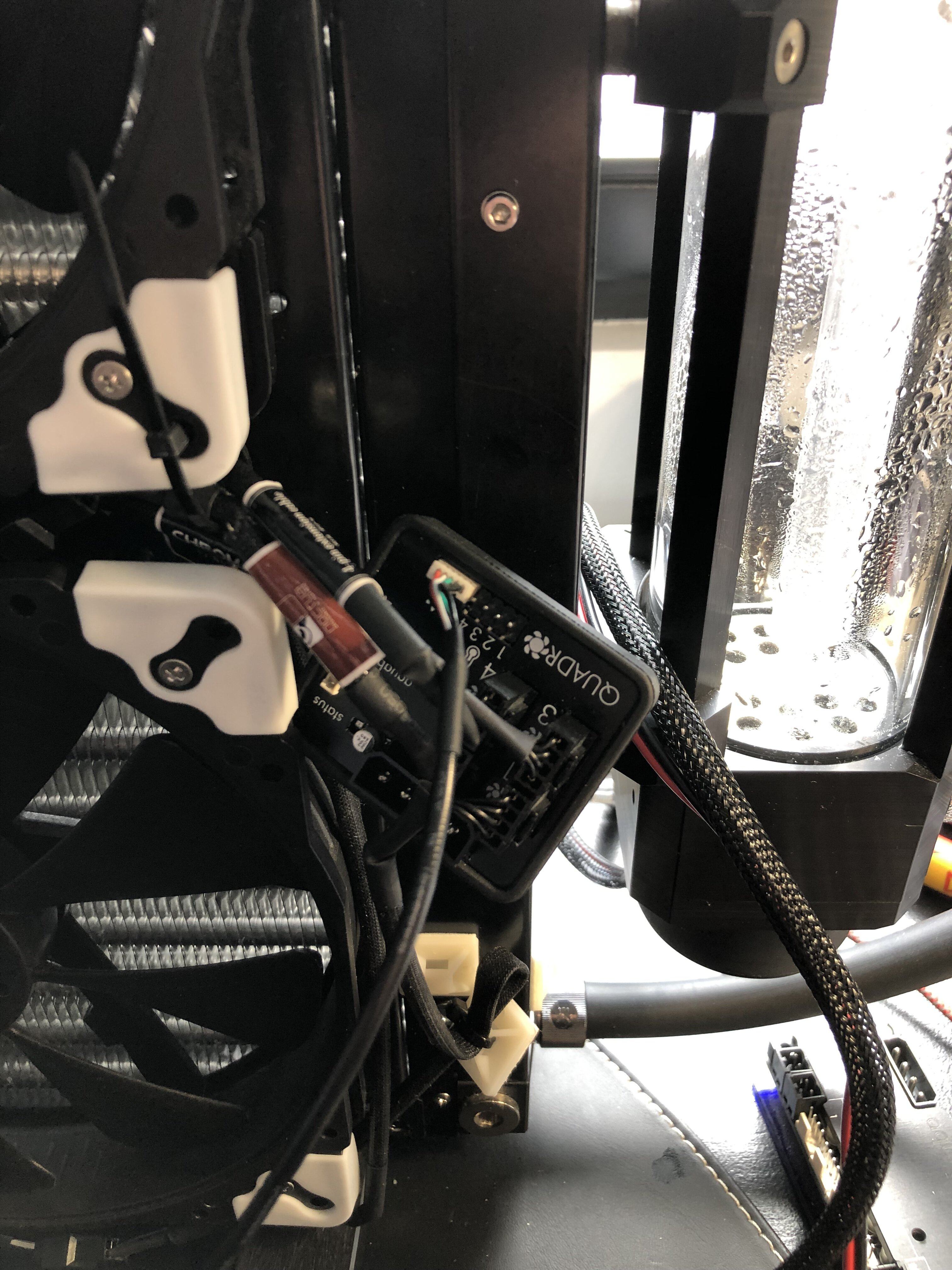

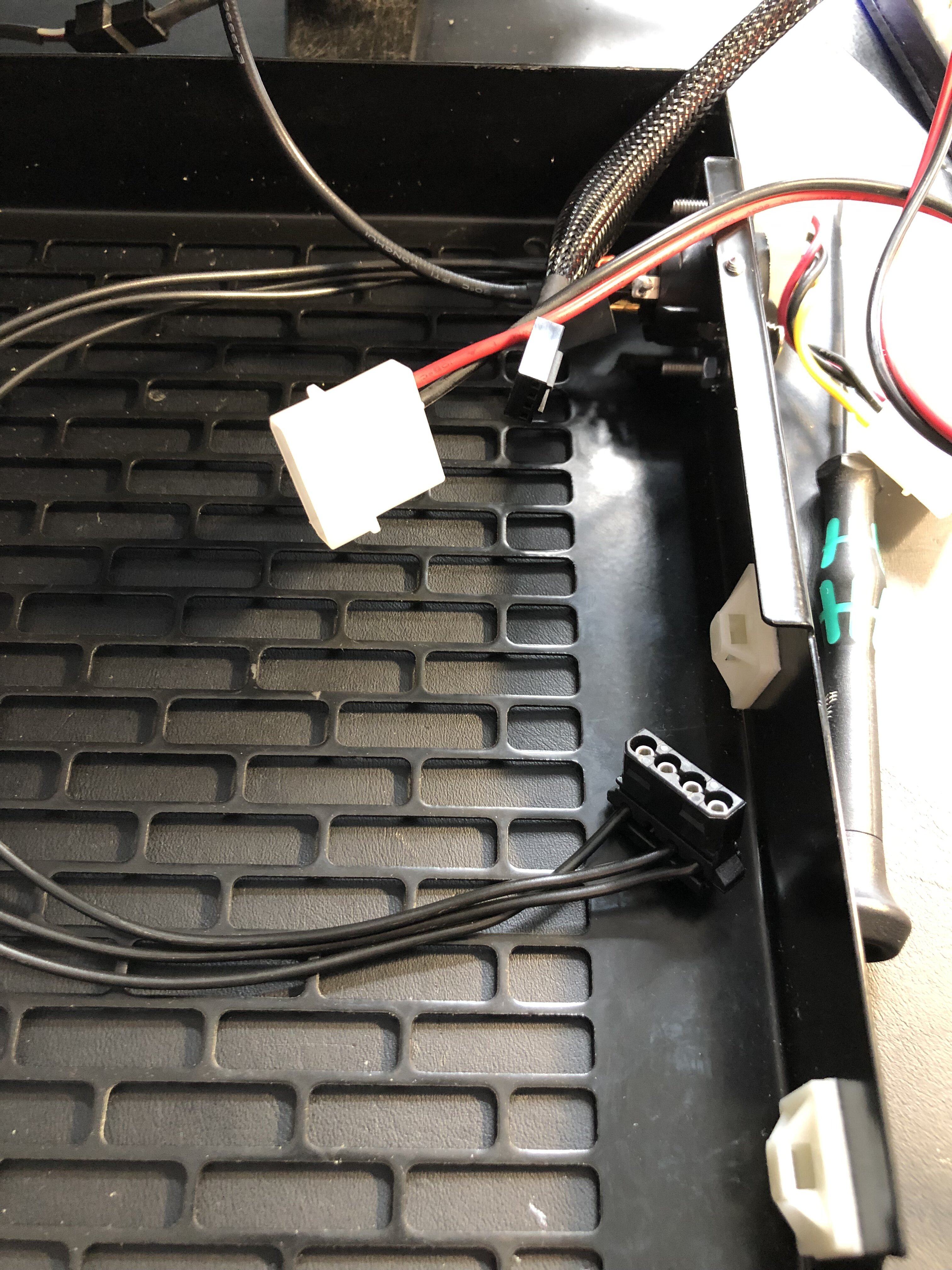

Habe gerade meinen MoRa auf eine Neutrik-Verbindung von deveth0 umgerüstet und tue mir mit den Anschlüssen etwas schwer.
Momentan sieht es so aus:
Die vier Noctuas sind an den Lüfteranschlüßen am Quadro,
das USB-Kabel ebenfalls.
Nun meine Frage:
Wo kommt der schwarze Molex von der Buchse, das schwarze vier Pin-Kabel und der schwarz/rote Molex von der Pumpe hin?
Grüße Bob

Was hast Du denn mit @deveth0 besprochen? Die Kabelbelegung macht er mit jedem individuell nach Absprache.
Ich habe andere Kabel/Stecker an dem Kabel von ihm, da ich offensichtlich was anderes damit vor hatte.
Könne evtl. für Pumpe und Quadro gedacht gewesen sein?
Oje, so lange her🤔
Ist für Pumpe und Quadro
Oje, so lange her🤔
Der gewinkelte Schwarze ist für den Quadro, damit der unter dem Rahmen vom Mo-Ra besser platz hat, der weisse Molex ist wohl für die Pumpe.
Aber k.A. wo der 4 Pin PWM hin kommen kann.
Ist auf den Bilder auch schlecht zu sehen.

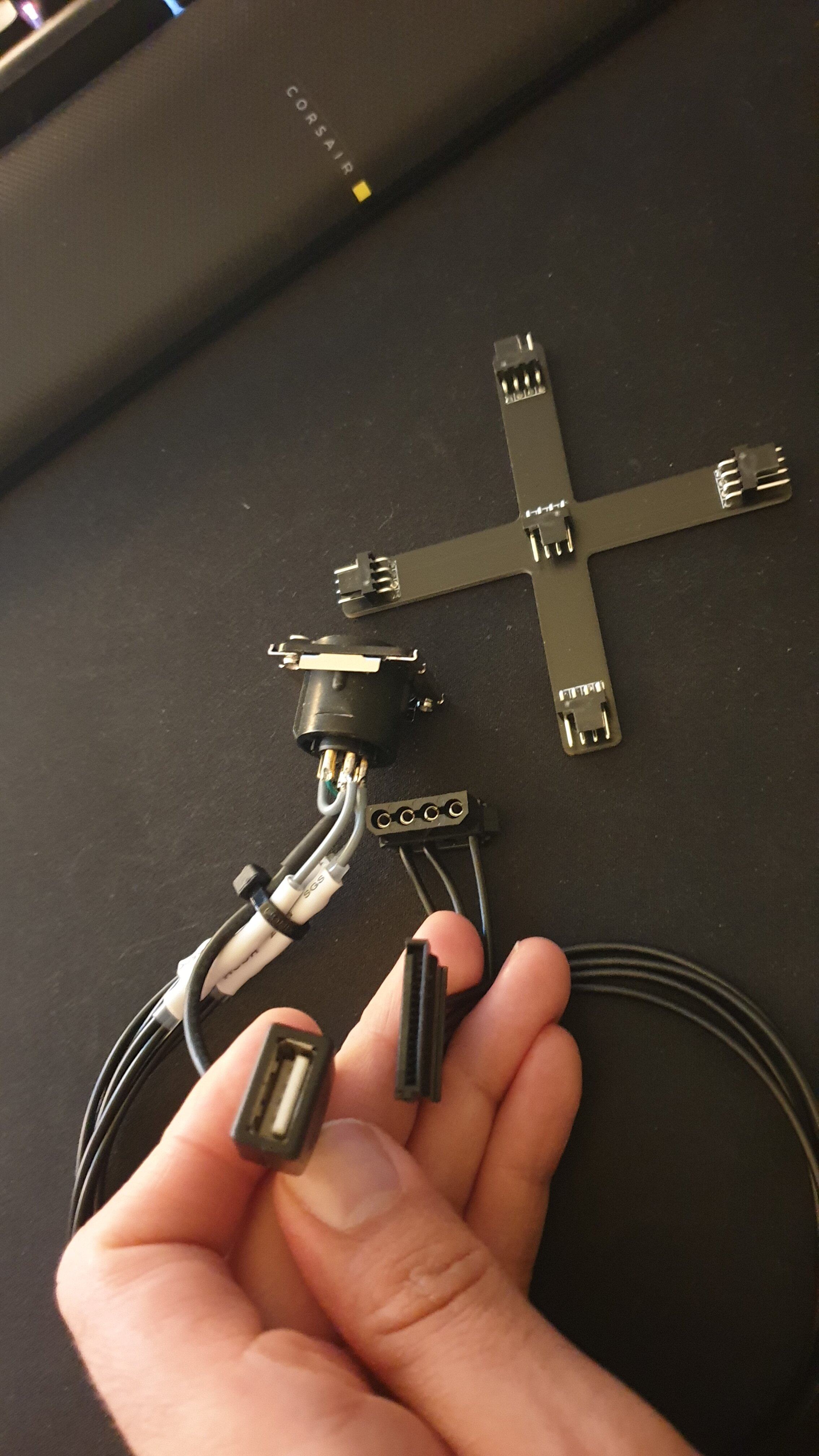

Ich habe bei mir zum Mo-Ra Molex gewinkelt (Quadro/Octo), Sata (Pumpe/ RGB), USB mal sehen wofür.
Anderes Ende PC hat Molex und USB 9 Pin intern.

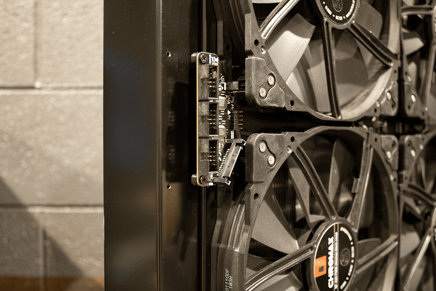

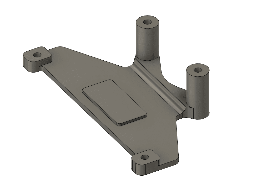

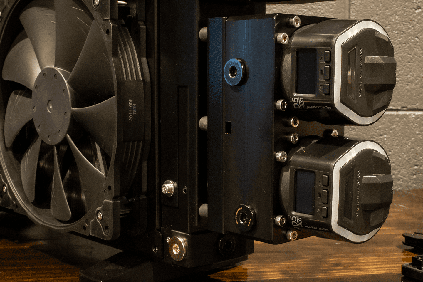

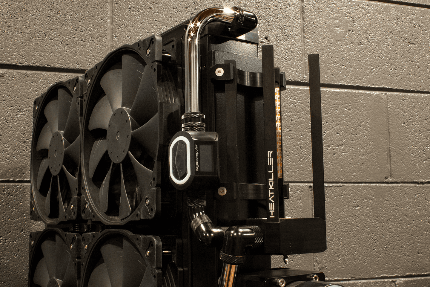

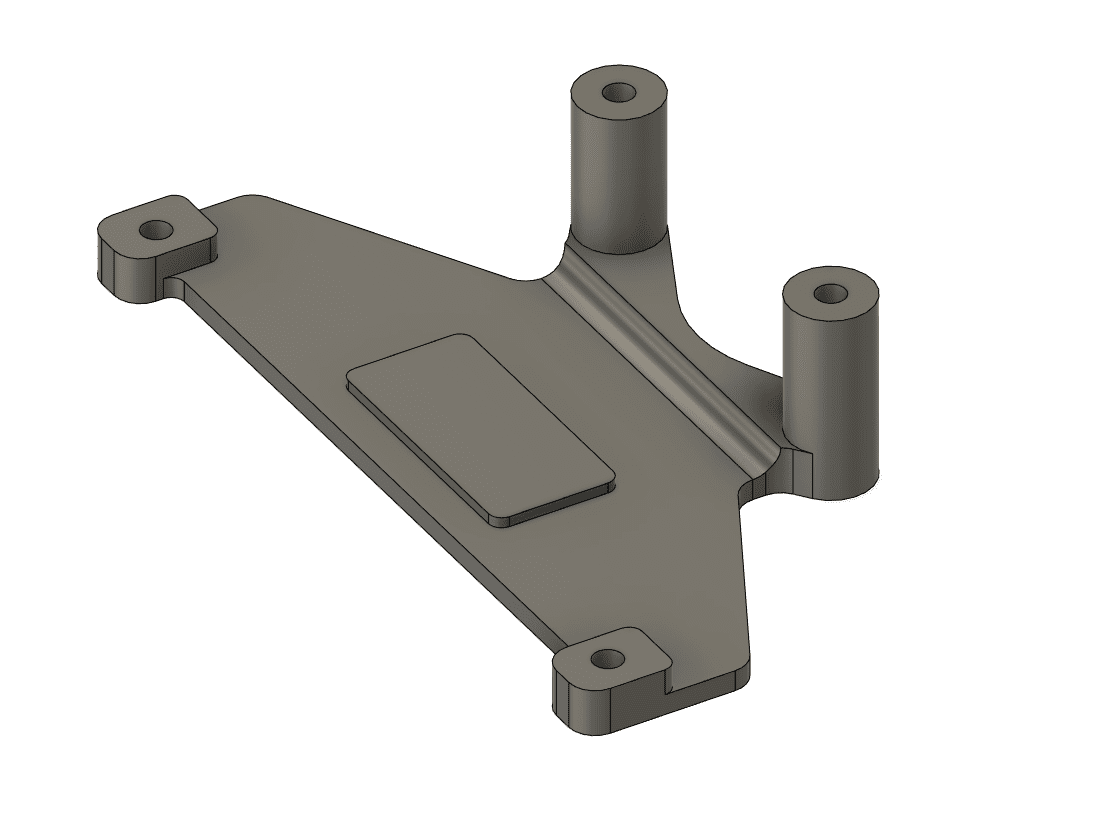

I've powder coated the mora dual d5 hardware, and I've created a 3dp bracket for the hubby to control all the things.
I think a similar design could be made for mounting a quadro at the same location ...
and the mora is back to metal tubing. Next, I'll rewire the parts learning from my first iteration.

Die Pumpe direkt am Mo-Ra zu montieren wäre da auch mein Ansatz, allerdings ohne AGB, da ich bereits ein Heatkiller Tube im Gehäuse hab. Die beiden Mo-Ras werden unter dem Tisch an der Wand montiert, da ist die Optik erstmal Nebensache.
Lässt sich eigentlich das D5 Top von Watercool ebenfalls mit der Heatkiller Halterung am Mo-Ra montieren? Passt das von den Lochabständen oder müsste man da bohren?
Das ist halt die Frage, dual Pumpe mit AGB im System oder zweite Pumpe am MoRa. Ich habe für einen weiteren MORa zwar alles eingeplant, aber nicht gedacht dass ich nun bald 3 haben werde.
Erstmal wirds ne einfache Pumpe mit Gehäuse und ggf. AGB werden, aber da ich mit dem späteren neuen Gehäuse auch mal ins Wohnzimmer oder zum Balkon möchte, bleibt ein MoRa2 420 an der Wand mit Pumpe, der eine MoRa2 auf dem Rollwagen beim PC und der dritte kein Plan wohin damit.
Verkabelung ist ready.
Optimal so eingestellt via Quadro, dass die Pumpe autonom läuft sobald sie am System hängt und aus ist wenn vom System getrennt.
Ich befürchte, dass der Quadro dafür zu groß ist, der sitzt bei mir leicht schief drinnen, sonst klappt das mit dem Stromanschluss nicht.
Naja man könnte das Bracket ja auch so entwerfen, dass die Quadro da nicht parallel zum MORA ausgerichtet ist.
Außerdem habe ich mittlerweile auch die Molex Buchse am Quadro entfernt und direkt Kabel eingelötet. Dann entspannt sich die ganze Situation ein wenig, da man die Steckverbindung woanders realisieren kann.
I'm afraid that the Quadro is too big for that, it sits slightly crooked in my place, otherwise the power connection won't work.
It will fit if you remove the board from the grommet. This makes it much smaller.
I used a spare quadro and Have set it in place, and may go ahead and make a mount for it at the mora even though I won't use it.
So I can remove the pcb from the outter plastic on the quadro? So it will fit better?
