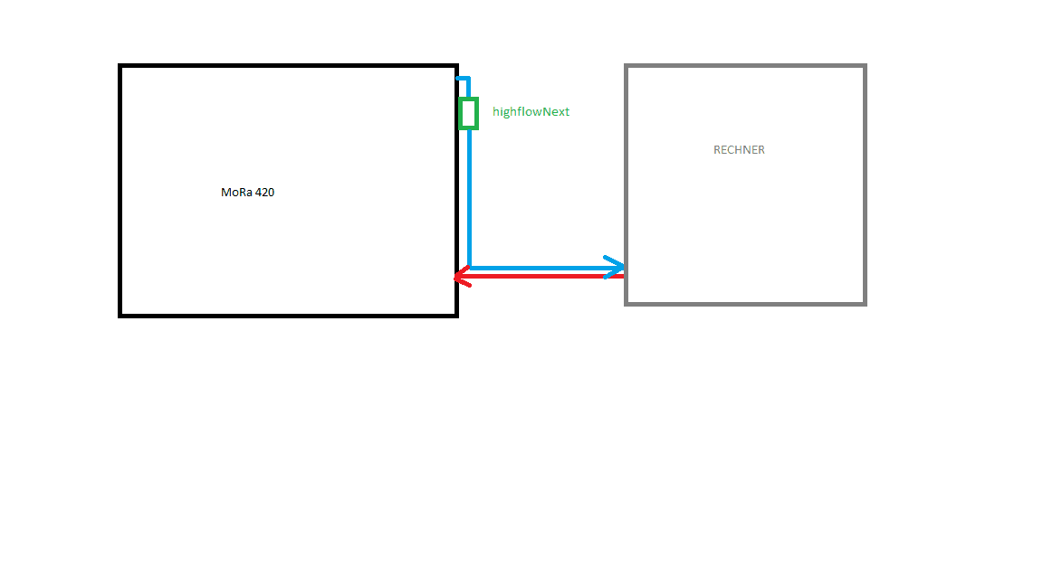

kann man den aquacomputer Highflow NEXT auch senkrecht montieren????
man liest ja diverse male, dass er beim einlass möglichst gerade zuführung (wenig verwirbelung) für eine genaue messung haben sollte.
leider sind meine platzverhältnisse im rechner beschränkt, so dass ich ihn gerne senkrecht im rückfliessenden kühlmittel am MoRa befestigen würde.
War das mit gerade Zuführung nicht bei den MPS oder komme ich hier durcheinander?
Ursprünglich ja, jedoch gilt die Empfehlung wohl inzwischen für alle DFS, denke das schadet nicht.

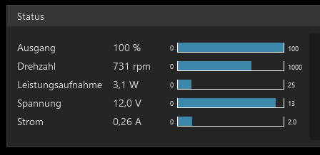

Hier mal mit D5 Next und 4x 200mm jeweils 100% , Lüfter vom Quadro ausgelesen, das Lüftzermenü ist aber identisch zur D5N.
Startspannung 4x Lüfter lag bei 0,30 bis 0,32A, denke nicht dass du die 2A konstant halten kannst.
Mit Quadro könnte dieses jedoch anders aussehen, spätestens mit ggf. noch LED Stripe.
